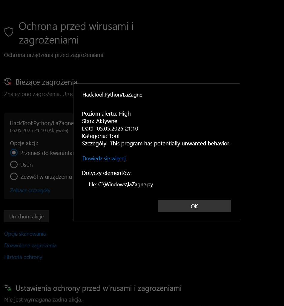

    Witam chyba posiadam jakiegoś wirusa na PC bo dziś w jednym dniu dostałem jakieś dziwne powiadomienia na facebooku a zaraz po tym ktoś włamał się na moje konto steam i dokonał 2 transakcji kupując jakieś przedmioty do gry dota 2 której nawet nie posiadam.
    Nie wiem czy to wirus ale wole się upewnić w załączniku załączę logi może ktoś będzie mógł pomóc.
    teraz podczas skanowania FRST nagle uruchomił się Windows Defender że znalazł jakieś zagrożenie.
    Okno programu Windows Defender pokazujące wykrycie zagrożenia HackToolython/LaZagne na komputerze.

    Tak, infekcja, po usunieciu wszystkie hasla do zmiany + wylogowanie wszystkich sesji ze wszystkich serwisow gdzie byles zalogowany.
    Zrob skan przy pomocy mbam oraz adwcleaner i usun to co wykryja.
    C:\Users\DBX PRODUCER\AppData\Local\*.bmp co przedstawiaja te wszystkie pliki bmp? Jesli nie wiesz to usun wszystkie.
    Odinstaluj Driver Booster
    Wykonaj Fixlist.txt dla FRST:

    Dziękuje za szybką pomoc wykonałem wszystkie kroki hasła też już pozmieniałem mam nadzieję że to pomoże a te pliki bmp. to miniatury tapet na żywo z programu Wallpaper Engine więc je zostawiłem.

    Usunąłem wszystko już niestety ale tak z pamięci to Adw znalazł 6 zagrożeń Malwarebytes 44 większość zagrożeń pochodziło z Google Chrome ale nie znam się na tyle by powiedzieć czym były
    i na pewno 2 były podpisane jako virus reszta jako podejrzane.
