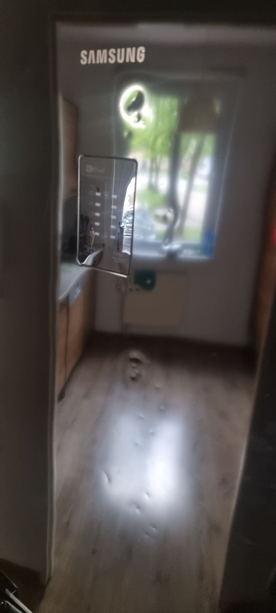

    Czy da radę wyciągnąć te wgioty z lodówki? Są jakieś domowe sposoby? Albo jakieś przyssawki/zestawy naprawcze? Czy już nie idzie tego naprostować?
    Drzwi lodówki Samsung z kilkoma widocznymi wgniotami na powierzchni.

    Ze zdjęciem, to się postarałeś...

    Chyba widać, o co chodzi. Mogę zrobić lepsze

    Lodówkę do fachury od wyciągania blach w samochodach i może zrobi ;)

    To ja wiem, ale mi chodzi o domowe sposoby ciepło/zimno, na przykład. Albo kupić magnesy i zakryć.

    Do karoserii stosuje się takie grzybki, klej i odpowiednią dźwignię do wyciągania. Poradniki na YT.

    Nic z tym nie zrobisz, to są zbyt małe wgniecenia, żeby czymkolwiek je wyciągnąć.

    Możesz, ale nie zrobiłeś. To takie lekceważenie użytkowników. To, co tam widać, a właściwie można się domyślać, to przestrzelina po pocisku. Ale to w końcu Twój problem.

    Kup sobie zestaw PDR do wyciągania wgniotek. Nie są drogie, a może coś się uda.

    Do izolacji termicznej stosuje się sztywne piany poliuretanowe dwuskładnikowe, miejsce takie jest zalewane pianą, skleja się z obudową i tworzy sztywną bryłę. Powstałe wgniecenie tworzy się w obudowie wraz z pianą i nie da się tego wyciągnąć.

    Żeby było ładnie i gładko to nie wyciągniesz tego.
    Zostają albo jak pisałeś magnesy albo jakies oklejenie lodówki.
