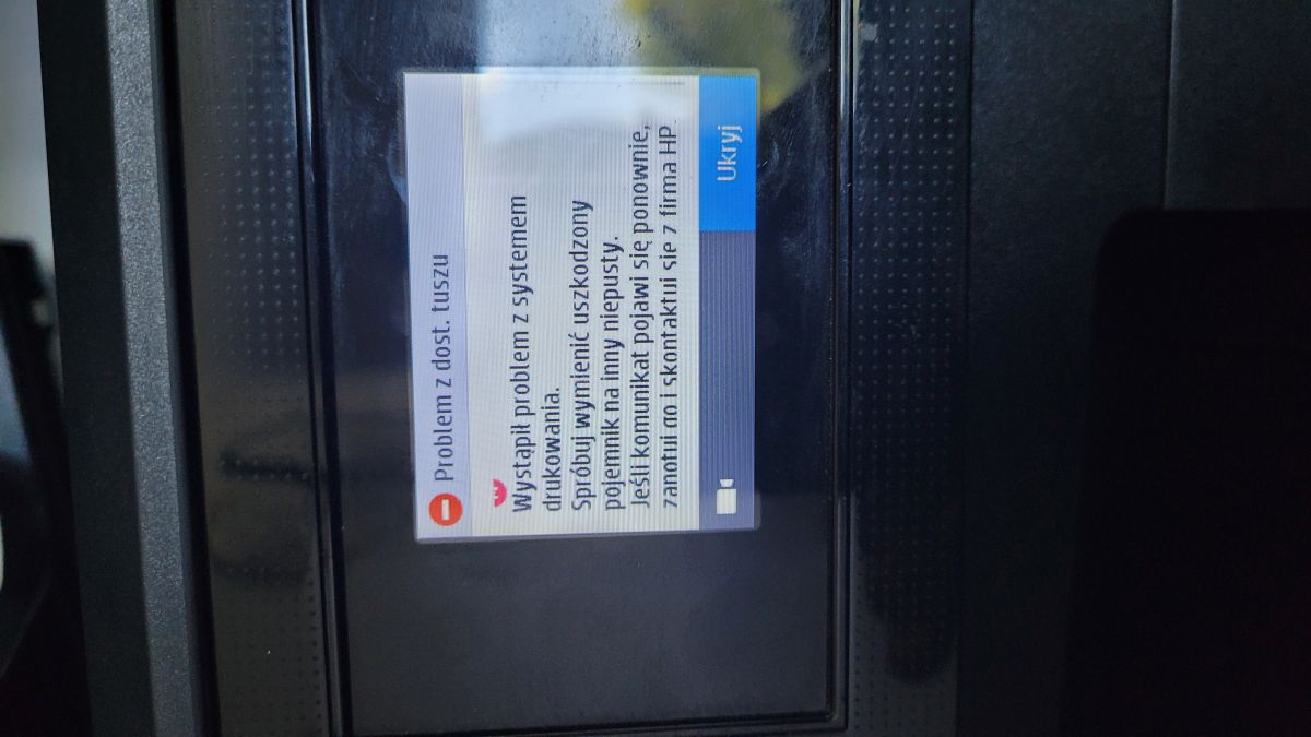

    Posiadam drukarkę HP OfficeJetPro 8710. Do druku używam zamienników. Jak do tej pory bez żadnych problemów. Skończył się tusz różowy. Wymieniłem na nowy, drukarka standardowo wyrzuciła komunikat o nie oryginalnym pojemniku i zaczęła "adoptować" nowy tusz. Po dłuższej chwili po dźwiękach jak podejrzewam pompki od zasysania tuszu do głowicy wyrzuciła komunikat o błędzie.
    Ekran drukarki HP OfficeJetPro 8710 z komunikatem o błędzie dotyczącym tuszu.
    Nie zastanawiając się uznałem, że pojemnik był wadliwy i kupiłem nowy. Ten sam błąd. Więc kupiłem oryginalny toner i dalej ten sam błąd. Resetowałem drukarkę, czyściłem styki i głowice i dalej to samo. Czy ktoś spotkał się z takim błędem? Jakieś sugestie jak sobie z tym poradzić?

    Problemem jest HP, należy wrzucić drukarkę na ostatni poziom dantejskiego piekła. A tak na poważnie to, albo coś się przytkało w układzie zasysającym tusz, albo faktycznie HP jak zwykle blokuje, były już przypadki że nawet swój tusz odrzuca.

    Standardowy scenariusz zgonu głowicy drukującej.

    Teraz mi się przypomniało, że tuszu różowego zabrakło jak drukarka była w trakcie czyszczenia głowicy drukującej. Po wymianie pojemnika było słychać jak zawsze tą pompkę zasysająca, jednak trwało to dłużej niż zwykle i wyrzuciła błąd jak wyżej. Czy ta informacja coś zmieni w sprawie naprawy?

    Problem nie rozwiązany. Drukarka trafiła na złom.
