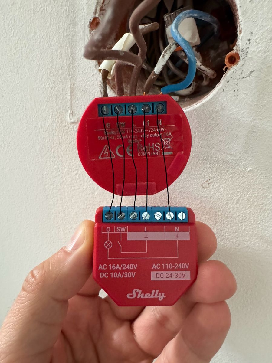

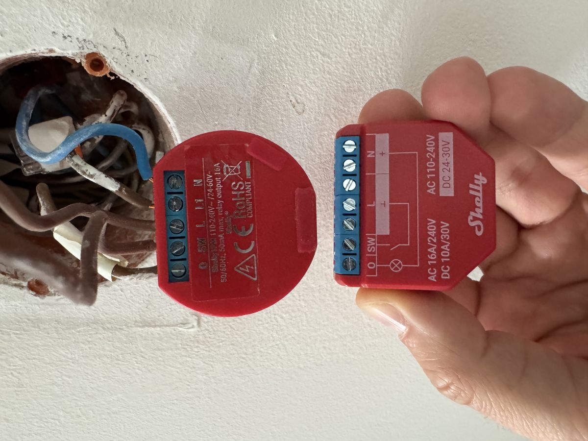

    Shelly 1PM przestał mi działać, zamówiłem 1PM Plus i mam pytanie, jak go podłączyć, bo ma trochę inne oznaczenia niż 1PM. Na zdjęciu widać, jak jest obecnie podpięty 1PM oraz jak wygląda 1PM Plus.
    Można prosić o podpowiedź?

    Jak niżej:
    N do N
    L do L
    L1 do L
    O do O
    SW do SW

    Tylko w nowym są 3 L i 2 N, to nie ma znaczenia, do którego L w nowym? Tzn. np. po kolei od lewej dwa pierwsze L w nowym i ostatnie L puste, N w nowym pierwsze od lewej i drugie puste? Coś takiego?

    Tak, nie ma znaczenia do którego L podepniesz, może być jak na rysunku.

    Dziękuję, działa.
