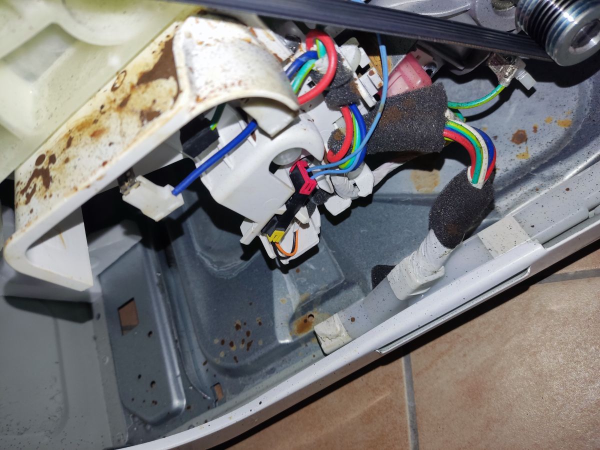

    Mam problem z pralką Samsung WW10T504DAE. Pralka uruchamia się, wybieram program prania i start. Program prania idzie bez zarzutów, potem płukanie i gdy pralka ma wejść w cykl wirowania, to:
    - w tym miejscu, czas na wyświetlaczu nie biegnie dalej, pralka kręci powoli bębnem raz w prawo, raz w lewo, na wyświetlaczu dalej jest cykl płukanie i tak to trwa, czas pokazuje cały czas np. 10 min,
    - albo przejdzie do cyklu wirowania, ale nic się nie dzieje, czas w miejscu, bęben się nie rusza i tak to trwa jakby się zawiesiła.
    Sprawdziłem odpływ z bębna, filtr, wąż odpływowy z pralki, wszystko drożne. Przywróciłem pralce ustawienia fabryczne, przeprowadziłem kalibracje i nic.
    Jak wyłączyłem pralkę z prądu i za jakiś czas ją włączyłem, uruchomiłem program płukanie i wirowanie, to przeprowadził płukanie i wirowanie. Potem uruchomiłem program pranie krótkie 15 min i znowu przed wirowaniem, jakby się zawiesiła. Reset z prądu jakby pomaga na jeden program prania, następny w kolejności już się zawiesza i pomaga tylko reset z prądu, ale na jedno pranie.
    Cakiem ciekawe, bo nie ma czegoś takiego
    Ogólnie problem będzie raczej w elektronice. Można się pokusić o przejrzenie stanu lutó falownika.

    Tutaj znalazłem podobny problem,
    https://www.elektroda.pl/rtvforum/topic3882381.html
    tylko nie wiem czy po restarcie u użytkownika też potrafi przejść program szybki 15 min, włącznie z wirowaniem.
    Zastanawiam się, czemu u mnie, po odłączeniu zasilania potrafi przeprowadzić płukanie i wirowanie i odpompuje wodę, a następnie już wstrzymuje wirowanie.
    Czy pompa może być częściowo niesprawna, powiedzmy zużyta ?
    Gdzieś w Internecie znalazłem podobny przypadek, nie pomogła wymiana programatora, ale pomogła wymiana łożysk, ale użytkownik zauważył z tyłu wycieki przez łożyska.
    U mnie nie widzę takich wycieków, trochę opiłków rdzawych:
    Wnętrze pralki z widocznymi przewodami elektrycznymi, paskiem napędowym oraz śladami rdzy i zabrudzeń.
    Chyba spróbuję wymienić pompę i się okaże czy pomoże.
    Ta rdza to jak się tam znalazła?
    Taką kupiłeś, czy wcześniej były wymieniane łożyska?
    Mnie to wygląda na rdzę z łożysk.

    fanslavoj
    Posty: 66
    Ocena: 20
    nie wiem skąd trochę tej rdzy, nie wygląda to na przeciek, nic nie chlapało, bardziej jakby coś na sucho się starło. Na razie to zostawiłem, łożyska są ciche.
    Wymieniłem pompę odpływową i pralka ożyła. Nie wiem czy stara pompa generowała jakiś błąd. Wydaje mi się że odpompowywała wodę przy płukaniu, ale nie wiem czy do końca i jak sprawnie.
    Tak czy inaczej wymiana pompy pomogła.
