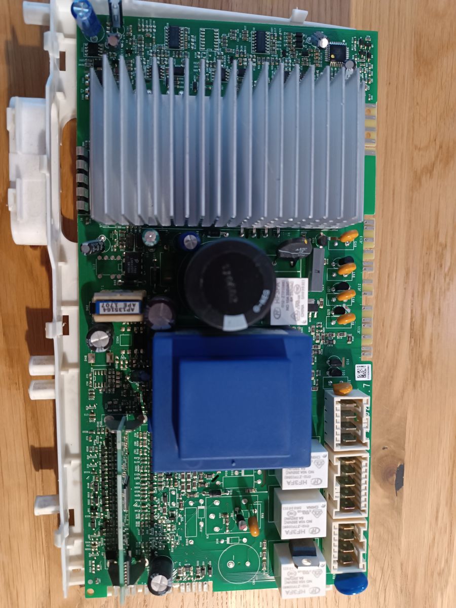

    Cześć, mam problem z pralko-suszarką marki Whirlpool model WWDC 9716. Nieważne od programu, np. ustawiając na wirowanie, pralka sama pompuje wodę, po czym wyskakuje błąd F15, podczas którego nawet jej nie można wyłączyć. Myślałem, że problemem może być to, że coś zatkało fizycznie pompkę, to co mogłem sam sprawdzić, sprawdziłem. Bardzo dużo osób się wypowiada, że to może być uszkodzony któryś ze styczników. Dobrałem się do modułu, czy samo ich sprawdzenie miernikiem przerwa/zwarcie ma sens? Czy w ogóle kierunek poszukiwania jest właściwy, może przyczyna leży całkiem gdzie indziej. Proszę o pomoc, koledzy i koleżanki.

    AI: Czy błąd F15 pojawia się od razu po uruchomieniu programu, czy po jakimś czasie działania pralki?
    Teraz już tak, chwilę jest ok i wyskakuje ten błąd.
    AI: Czy przed pojawieniem się tego problemu występowały jakieś inne objawy lub błędy, czy wszystko działało bez zarzutu i nagle się popsuło?
    Stało się to nagle.

    Powiem tak, potrafiła wydłużać cykle prania i suszenia. Żona mówiła, że wstawiła prawnie program delikatne, po zakończeniu przełączyła na odwirowanie, program się uruchomił, dopiero po jakimś czasie wyrzuciło ten błąd, pranie zaczęło dostawać wody.

    Cześć, wymiana grzałki na nową, pierwsze pranie, zero błędów. Mam nadzieję, że temat rozwiązany.
