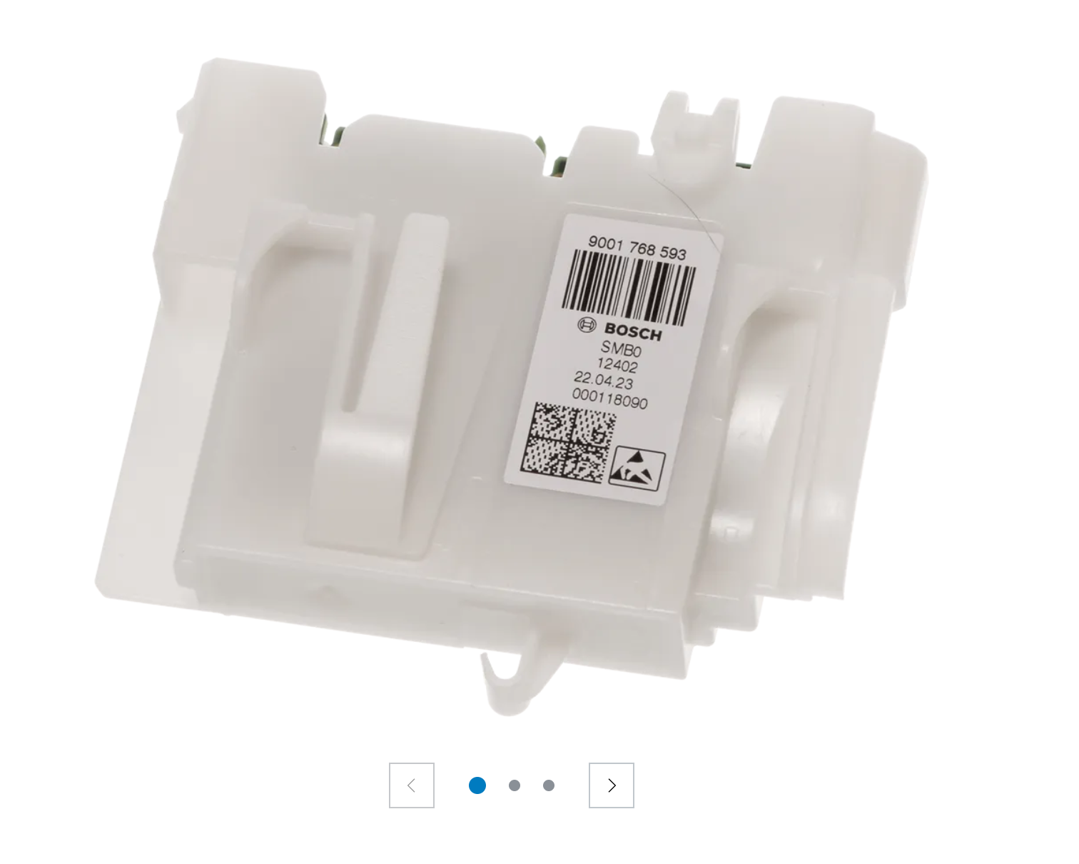

  • #12 21550683
    AsReeX
    Poziom 40  
    Posty: 4578
    Pomógł: 690
    Ocena: 1598
    Biała plastikowa obudowa z naklejoną etykietą firmy Bosch, prawdopodobnie moduł elektroniczny urządzenia AGD.
    Nie nie, z prawej strony pod drzwiami.
    Heh naprawić ... dobre sobie - producent nie przewidział powtórnego programowania wersji bez "WiFi". Tak naprawdę to nic innego i mądrego poza podłożeniem któregoś na "próbę" zrobić nie można.
