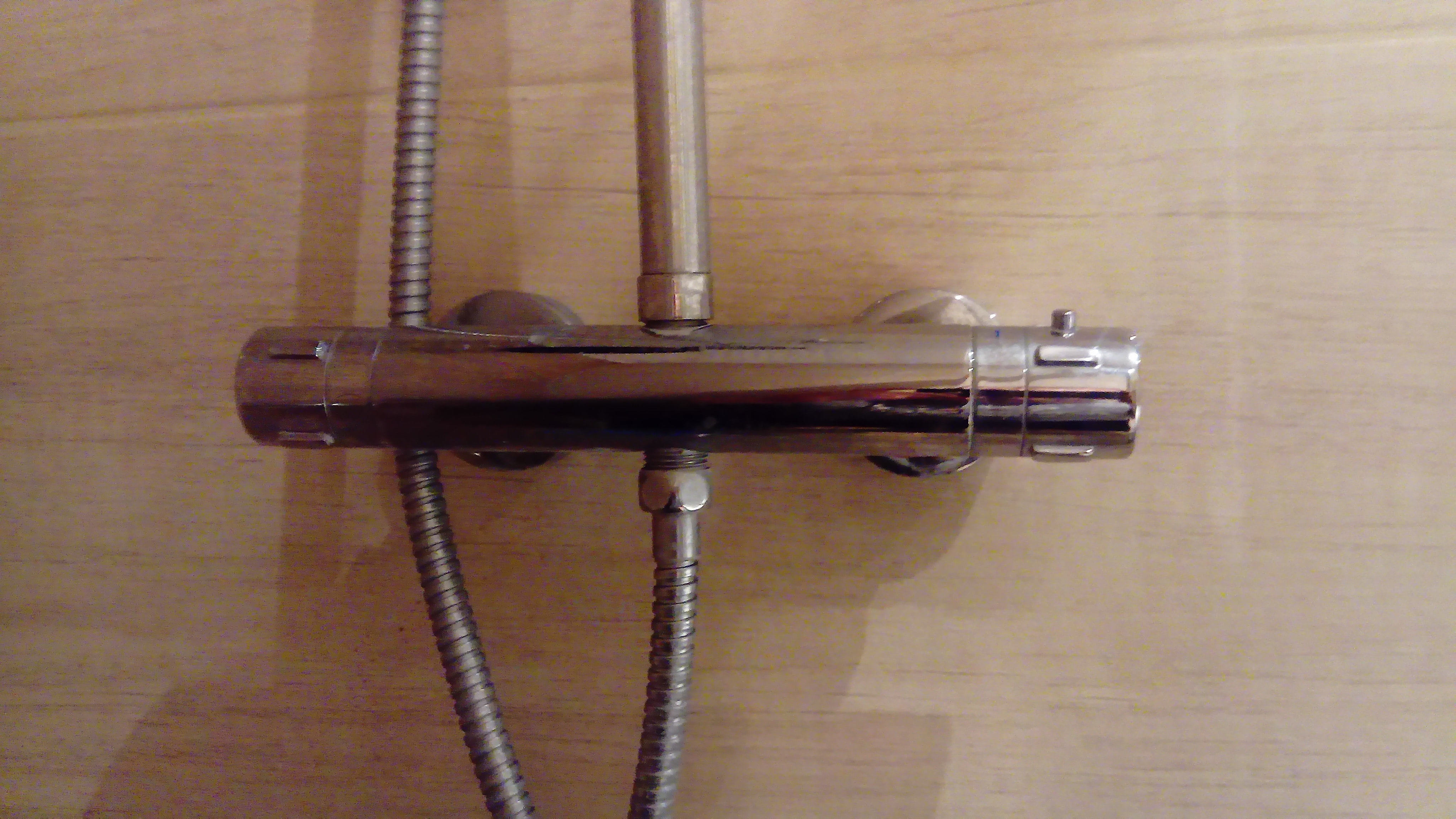

    Czy do baterii prysznicowych wkłady do termostatu są jakoś ustandaryzowane?
    Nadruk "baliv".
    Po 1-2 latach zaszła kamieniem i nie za bardzo podaje ciepłą wodę.

    Nie są uniwersalne, mają różne ułożenie chociażby uszczelek, rozmontuj baterię. Znajdziesz coś podobnego na znanym portalu aukcyjnym od 50 do 350zł. Baliv model Tina z kolumny prysznicowej.

    A na portalu dalekowschodnim podobne całe nowe staniały ostatnio z 180 do 108zł. Nie wiem jak to jest że "oryginalna" chińszczyzna działa mi 12 lat a "polski" wyrób z podzespołem chińskim pada raz na rok.
    ps.kupiłem jakiś rok temu z Te.. za 108 na zapas bo na naszym Al.. 169 dałem za termostat tylko i jak walnie wymieniam całość
