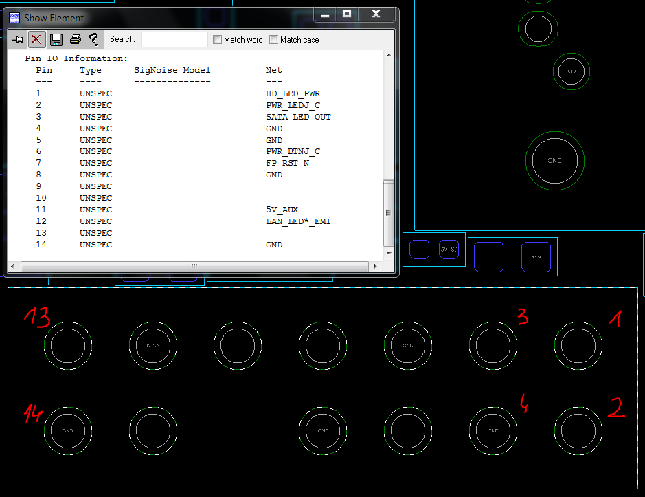

    Szukam dokumentacji, specyfikacji i sterowników do płyta głównej MIB15L-SophiaB. Płyta głowna była w PC i obudowach pod nazwą komputera "Acer Predator G3-710"
    Płyta główna MIB15L-SophiaB, 14069-1M 348.02E02.001M

    Najważniejsze uruchomienie tej płyty to prawidłowe podłączenia np. panelu switch(power), led HDD, led power itp.

    Sterowniki raczej nie będą potrzebne ze strony Acera, do relatywnie starej płyty dziesiątka będzie miała pewnie wszystko w swoim repozytorium.
    Zrzut ekranu pokazujący rozpiskę pinów z programu do projektowania PCB oraz fragment schematu z numeracją pinów.
    W prawym dolnym rogu płyty obok portów SATA jest gniazdo, które ma taką rozpiskę. Z nazw sygnałów można się domyślać, że:
    HDD LED - piny 1, 3 (plus na pin 1)
    PWR LED - piny 2, 4 (plus na pin 2)
    RESET SW- piny 5, 7
    POWER SW - piny 6, 8
