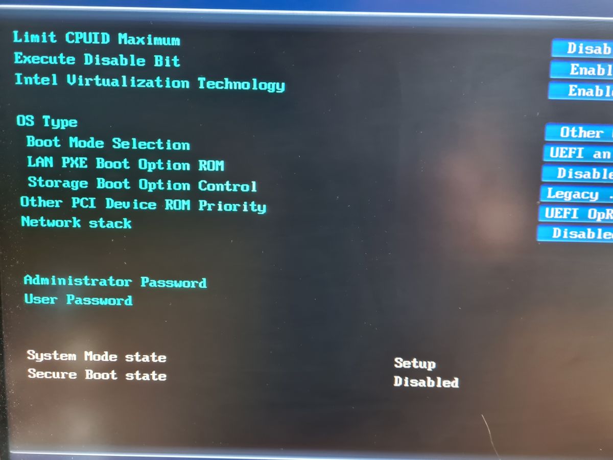

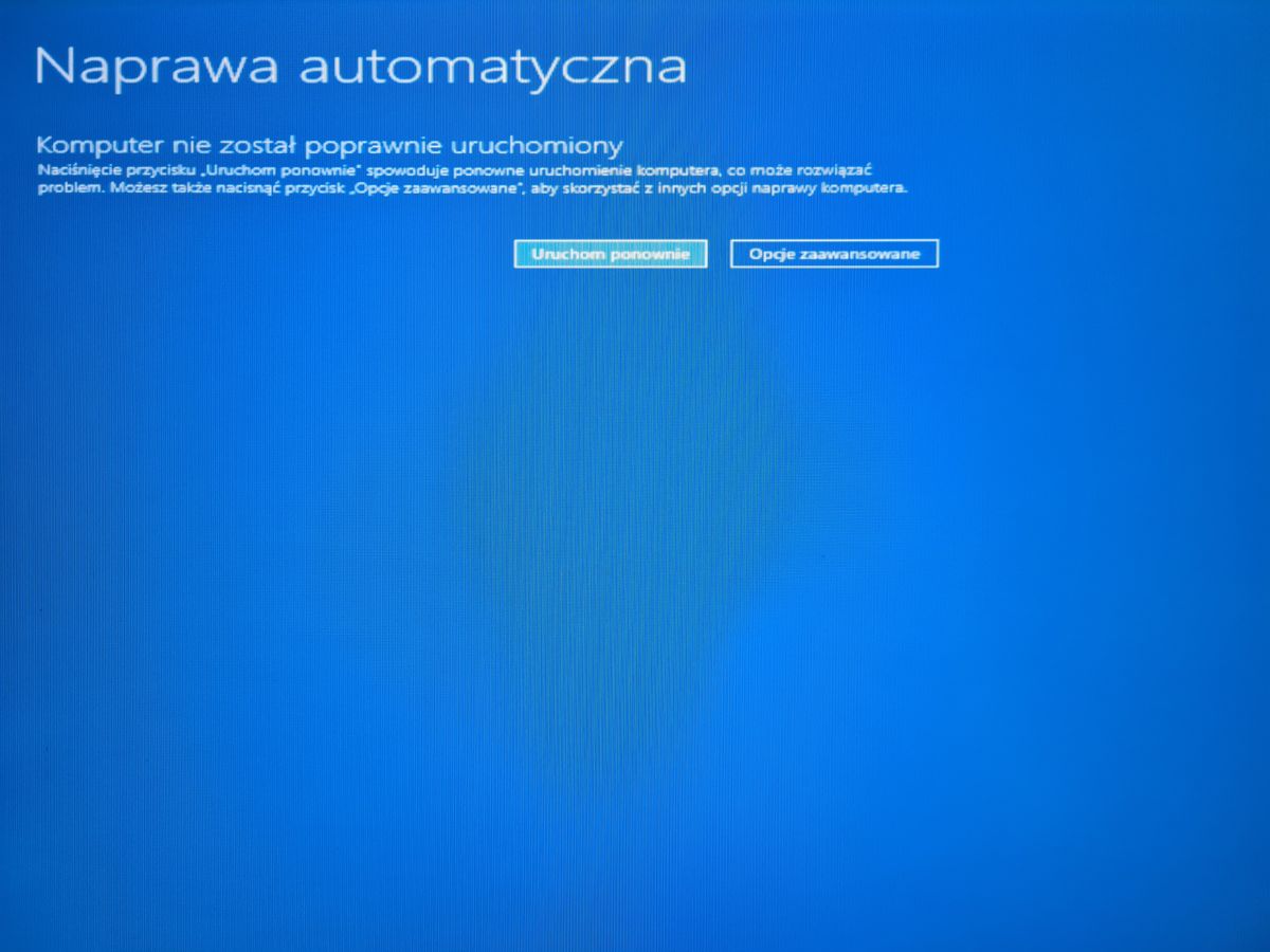

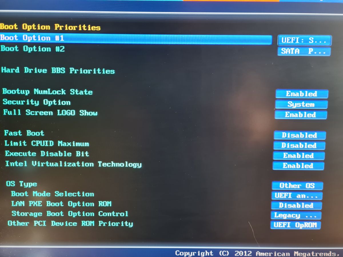

    Witam. Komputer wpadł w "Automatic Repair Loop", tzn. podczas włączania przechodzi do: "preparing automatic repair", następnie "diagnozowanie komputera", a pod koniec wywala "komputer nie został poprawnie uruchomiony" i dwie opcje: Uruchom ponownie i Opcje zaawansowane. Nie chcę kasować całego dysku
    Ekran BIOS z ustawieniami kolejności bootowania, opcjami rozruchu i konfiguracją systemu.
    Zrzut ekranu z ustawień BIOS komputera z widocznymi opcjami bootowania oraz informacją o wyłączonym Secure Boot.
    Ekran Naprawa automatyczna systemu Windows z komunikatem, że komputer nie został poprawnie uruchomiony., zależy mi na tym, aby nie stracić żadnych danych.

    Jakie dane i skąd chcesz odzyskać? Zastartuj jakikolwiek samobootowalny SYSTEM z pendrive'a lub CD/DVD ROM np HIREN'S BOOT CD Linklub Sergei Strelec Link i powinieneś odzyskać to chcesz?

    @lxtn12: po tym co tu napisałeś marne są szanse zeby ponownie dało radę uruchomić Twój system. Możesz się bawić w próby naprawy ale szaleństwem jest robić takie operacje na dysku źródłowym.
    Masz dwa wyjścia:
    - kopia całego dysku na drugi dysk i próby odratowania systemu przeprowadzane na drugim dysku,
    lub
    - podłączenie dysku źródłowego i zgranie najważniejszych danych i ponowna instalacja nowego systemu.
    Kiedy ja mialem takie przypadki to zawsze "naprawa" konczyla sie zrobieniem restore systemu z bekapu i wgraniem danych z dysku zrodlowego.
    Jesli się upierasz co do uratowania swojego systemu to zawsze mozesz zaniesc sprzet do serwisu komputerowego.

    Mam laptopa na którym w podobnym przypadku pomagało użycie bootowalnego USB (lub DVD) Sergei Strelec a następnie wybranie z Menu Start -> Antivirus -> SmartFix Tool.
    Program ten dość długo skanuje i naprawia partycję systemową ale po takiej naprawie laptop się uruchamia a wszystkie dane zostają, Zauważyłem jednak że zależy to od wersji SmartFix Tool. Ten z nowszych wersji Sergei Strelec nie uruchamia się i wyrzuca jakiś błąd. U mnie działa wersja sprzed kilku lat - mam ją gdzieś w pracy na DVD.
    Na początek jednak przeskanuj dysk systemowy czy nie ma na nim błędów.
