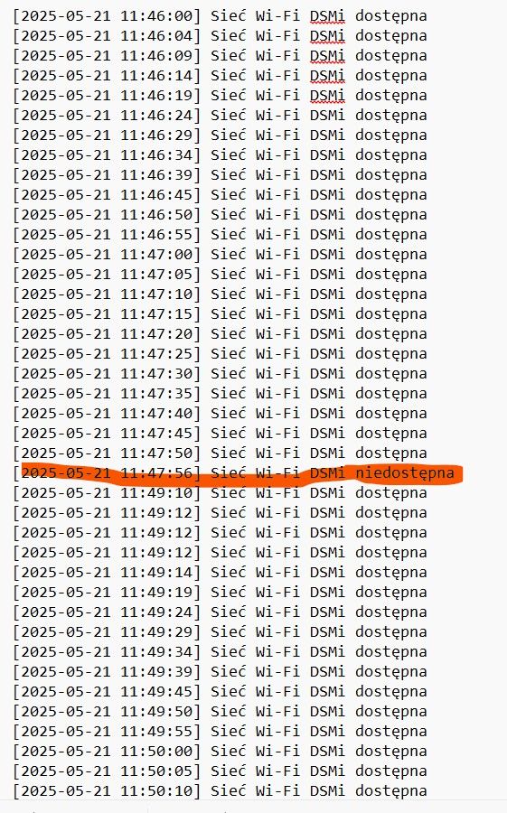

    Wczoraj więc zrobiłem testy http i WebSocket. Generalnie włączyłem przycisk Emergency Stop i na http działało to chyba z 16 minut aż sam wyłączyłem idąc się myć. Na WebSocket zrobiłem to samo i działało też z około 8 minut, bo wyłączyłem. Potem wziąłem odłączyłem panel HTML (zamknąłem przeglądarkę) zrobiłem testy komunikacji poprzez konsolę CMD wysyłając komendę cyklicznie poprzez pętlę. Działało też z kilka minut aż sam rozłączyłem.
    Doszedłem do wniosku, że tu chyba WiFi na tym ESP32 nawala.

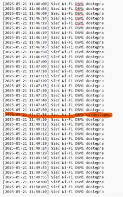

    Zrobiłem prosty skrypt PowerShell, który bada sieć jej SSID sprawdza czy widoczna jest badana sieć.
    Badałem swoją siec WiFi na której pracuję i kiedy ją odłączyłem miałem w logach brak sieci. Zrobiłem to samo dla sieci WiFi z ESP32 i zauważyłem, że tam często ta sieć znika. Wniosek jest taki, że to na ESP32 coś się dzieje z siecią. Może to jakaś podróbka chin albo w ogóle jakiś moduł na tym ESP32 słabej jakości i on tworzy problemy z WiFi.
    Zrzut ekranu z logów monitorujących dostępność sieci Wi-Fi DSMi, z jednym wpisem zaznaczonym na czerwono, informującym o niedostępności sieci. Zrzut ekranu z logów PowerShell pokazujący przerywaną dostępność sieci Wi-Fi ESP32_MOMBASA_AP, z wieloma wpisami niedostępna wyróżnionymi na pomarańczowo.

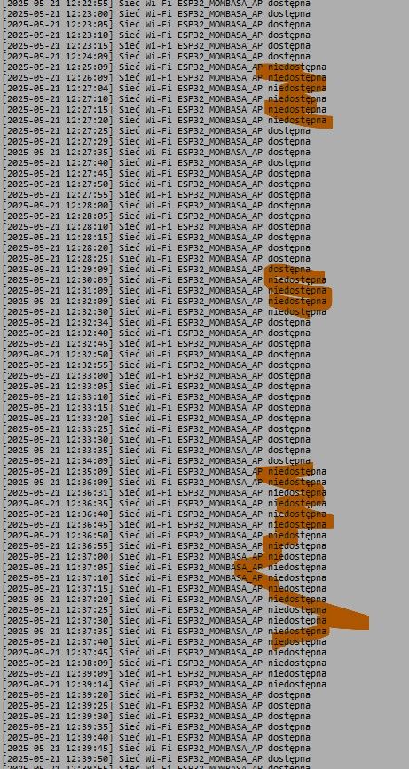

    Także wniosek taki z moich obserwacji, że problemem jest sieć na ESP32 którą on tworzy, a która jest niestabilna, ale czemu tego nie potrafię powiedzieć. Przykład w logach na zrzutach które załączyłem z badania sieci. Moja domowa sieć. Działa, na czerwono zaznaczyłem moment, kiedy ją rozłączyłem ręcznie wtedy znikła z przestrzeni i skrypt to wykrył, kiedy podłączyłem sieć pojawiła się w logach.
    To samo z siecią z ESP32. Esp32 tylko uruchomione z wgranym prostym programem tworzy sieć WiFi Access Point i tylko sprawdzałem, czy jest w przestrzeni. Jak widać działa z przerwami więc to ona robi te problemy. Przetestowałem też inny ESP32, ale to samo.
    Chyba muszę kupić jakieś inne moduły od zaufanych źródeł i sprawdzić jak na nich zachowuje się sieć, bo teraz jedyne co mi przychodzi do wniosku to, że to wina ESP32.
