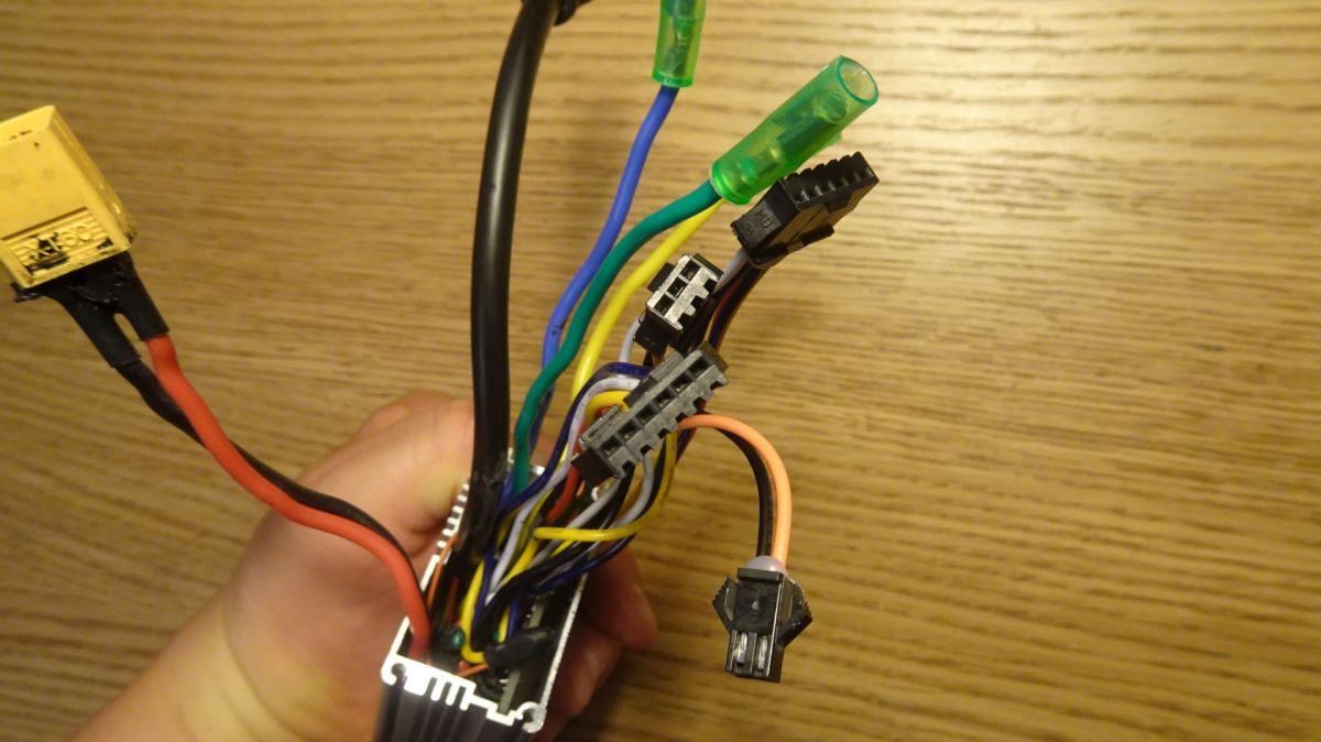

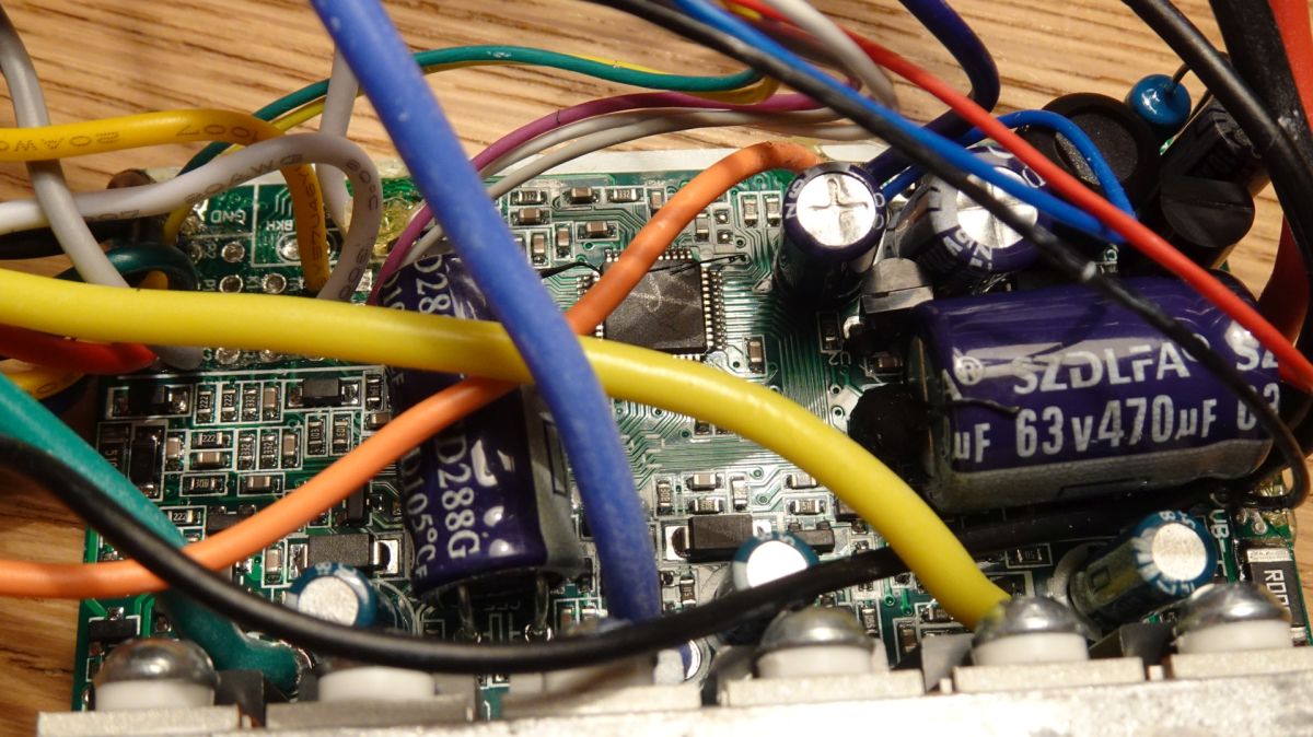

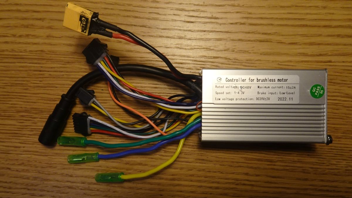

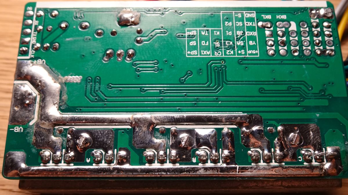

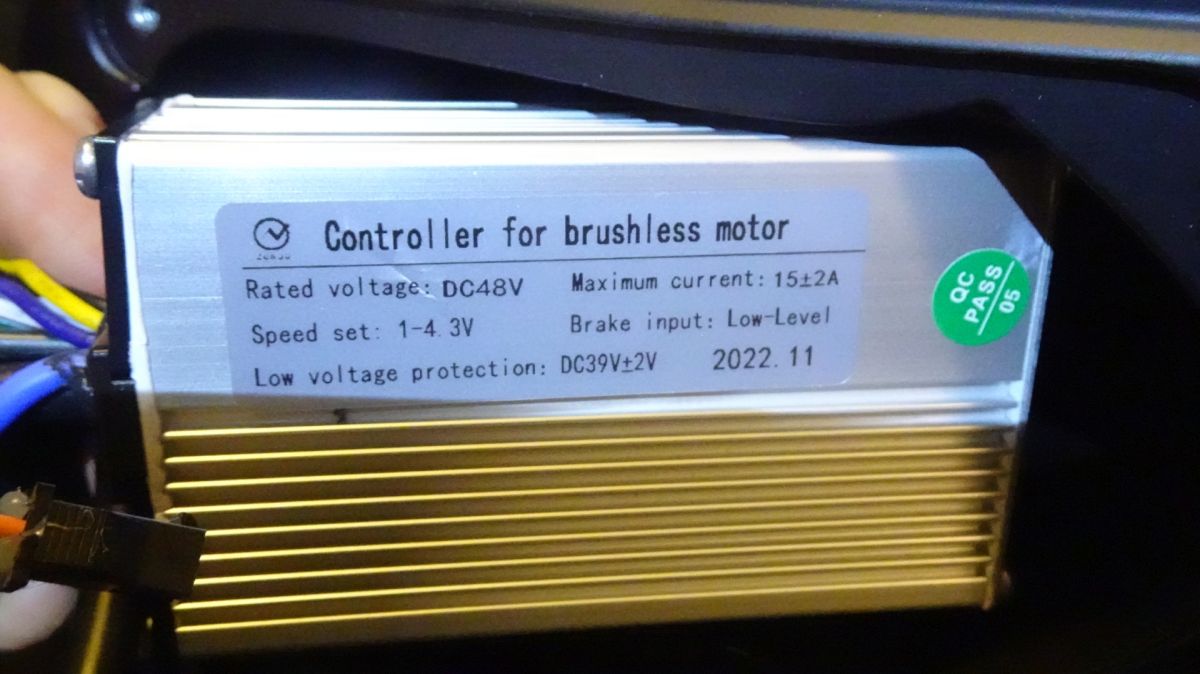

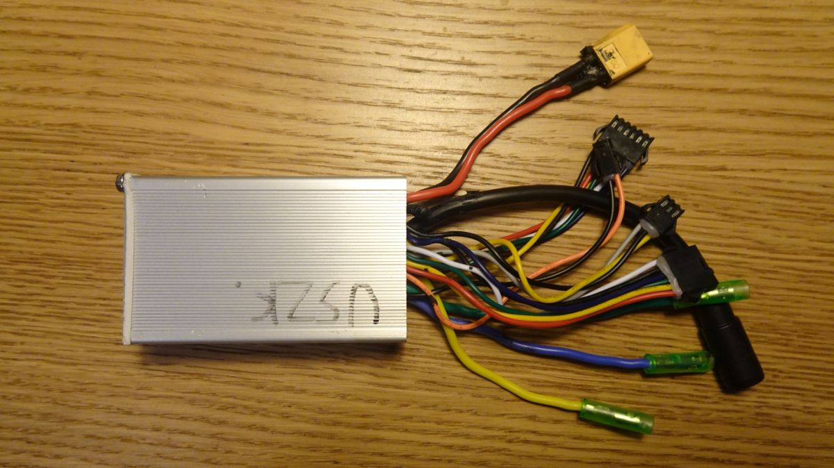

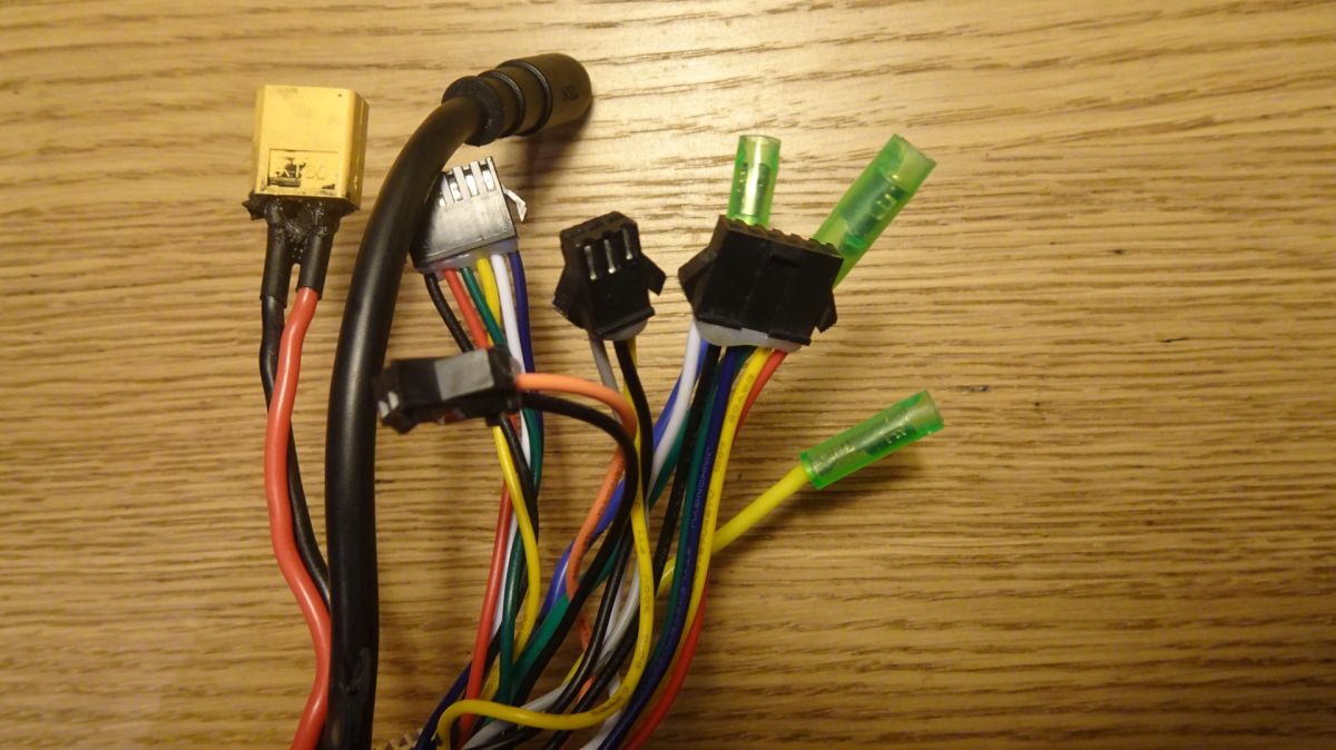

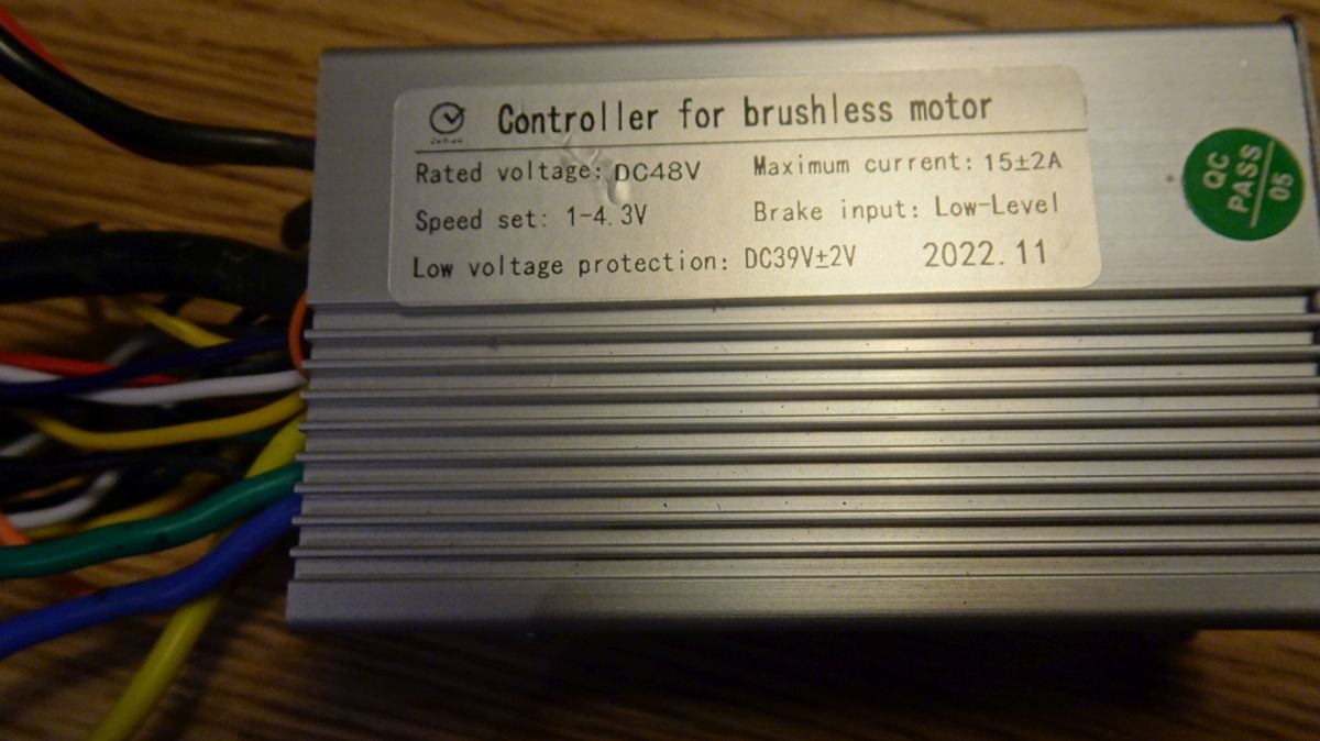

    Dzień dobry. Potrzebuję pomocy w identyfikacji producenta kontrolera z chińskiego e-bike (Pasebike EB05). Kontroler to jakiś dziwoląg jeśli chodzi o wyprowadzenia i nie mogę nigdzie takiego znaleźć. Nie potrafię dostosować innego, musze mieć plug and play. Szukanie z info na naklejce nic nie daje.
    Sterownik do silnika bezszczotkowego z wieloma kolorowymi kablami i opisem parametrów na naklejce.
    Kontroler do e-roweru z licznymi kolorowymi przewodami i złączami, leżący na drewnianym blacie.

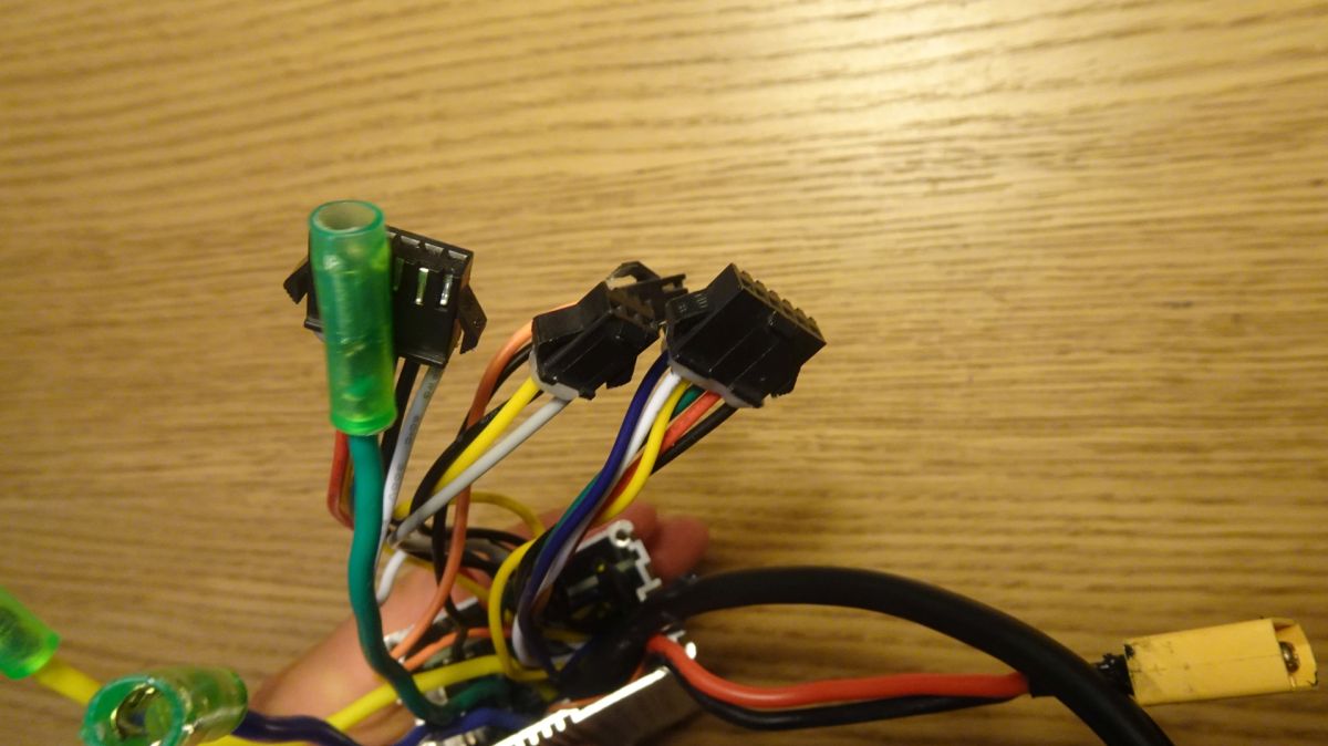

    Zbliżenie na wiązkę przewodów z wtyczkami z kontrolera e-bike na tle drewnianego blatu.

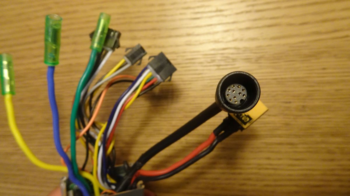

    Zbliżenie na zestaw kolorowych przewodów i okrągłe wielopinowe złącze kontrolera e-bike na tle drewnianego stołu.

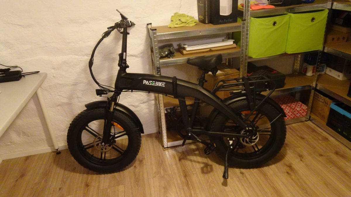

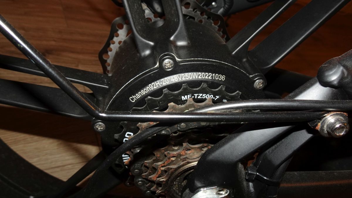

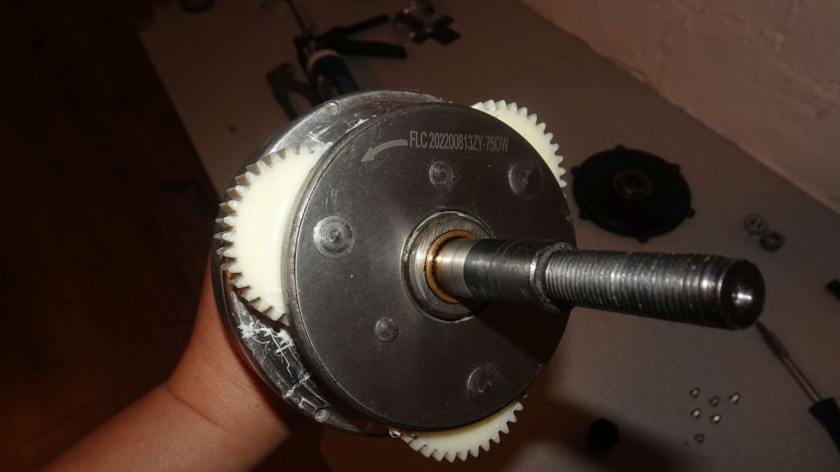

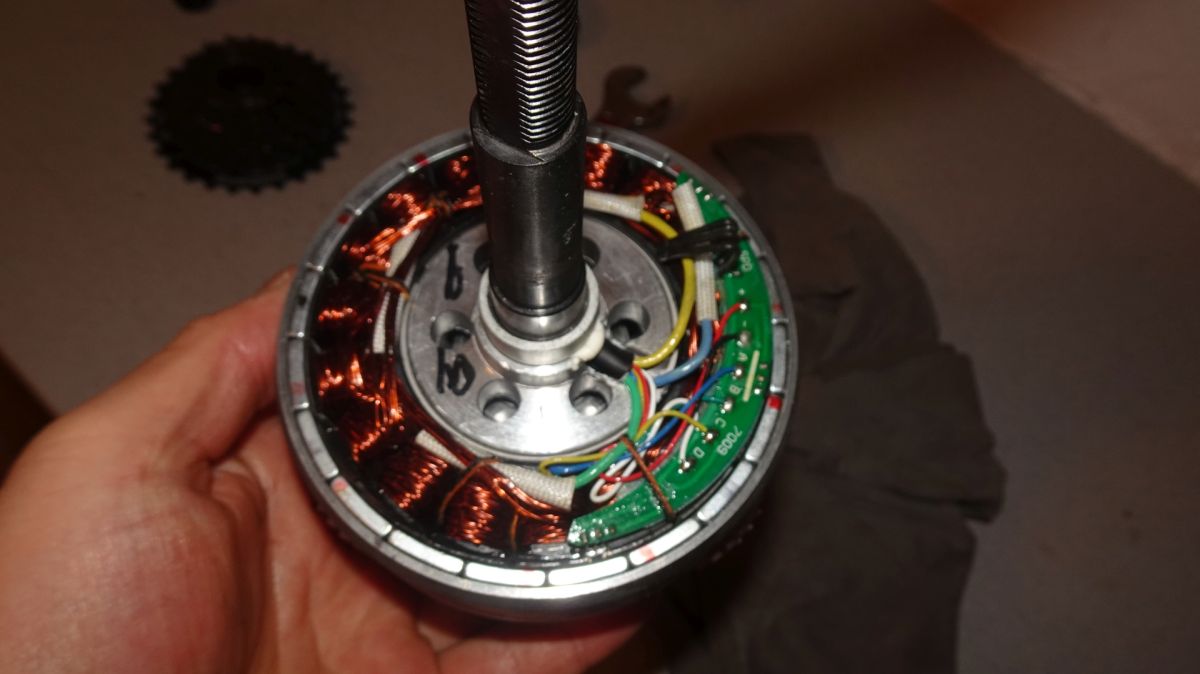

    Jeden silnik, fatbike 20 cali, standardowe wozidło. Na silniku wewnątrz 750W (chyba jakiś Bafang) na obudowie 250W z wiadomych powodów (sterownik bateria - 15A x 48V). wiem, że te sterowniki z tym logo były na 15 lub 19A i taki 19A by mi bardzo pasował choć chce w ogóle zidentyfikować gdzie szukać tego producenta, co to za nazwa bo z naklejki na logo nic się nie da odczytać.

    Widok zbliżony na wnętrze silnika elektrycznego z przekładniami zębatymi i oznaczeniem FLC 202200813ZY-750W.

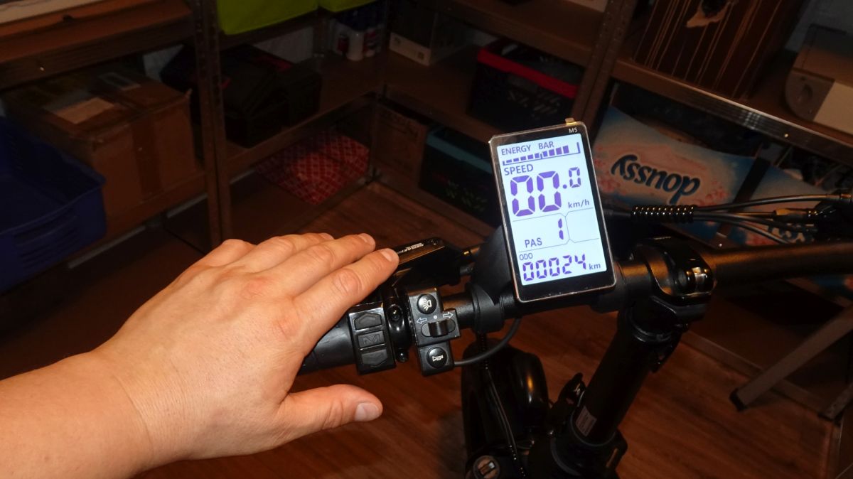

    Widok na kierownicę fatbike'a z wyświetlaczem LCD M5 i ręką na manetce.

    Ta okrągła wtyczka ma aż 11 pinów. Ciężko będzie rozkminić ale może po wyświetlaczu da sie rozpoznać producenta.

    Wyswietlacz i sterownik to 2 rozne bajki, jak kazdy chinol jest to składane z tego co tam akurat mają na składzie. Tu chodzi o ustalenie nazwy producenta sterownika. Nie chce ustalacz jaki kabel do czego idzie tylko kupic gotowy sterownik.

    Producent ma wiele sposobów aby jego sterownik silnika współpracował tylko z jego wyświetlaczem, wystarczy modyfikacja oprogramowania bez ingerencji w hardware. Dlatego szukać należy całego kompletu. Tu mamy do czynienia z klonem, prawdopodobnie Brainpowera, co jeszcze bardziej komplikuje sprawę kompatybilności sterownika i LCD.
    Ja bym zaczął od upewnienia się że winny jest sterownik silnika. Przecież zwykła awaria czujnika hamulca może powodować programowe wyłączenie wspomagania.
