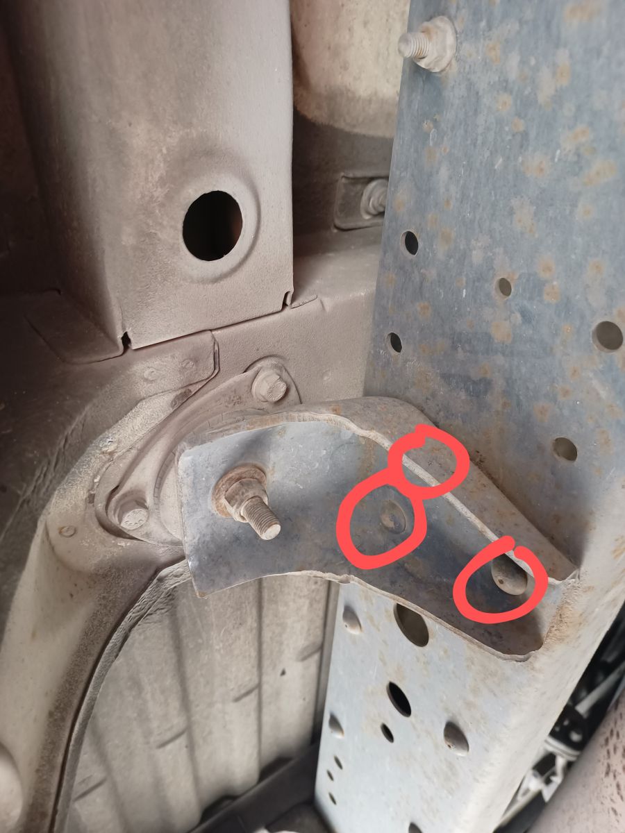

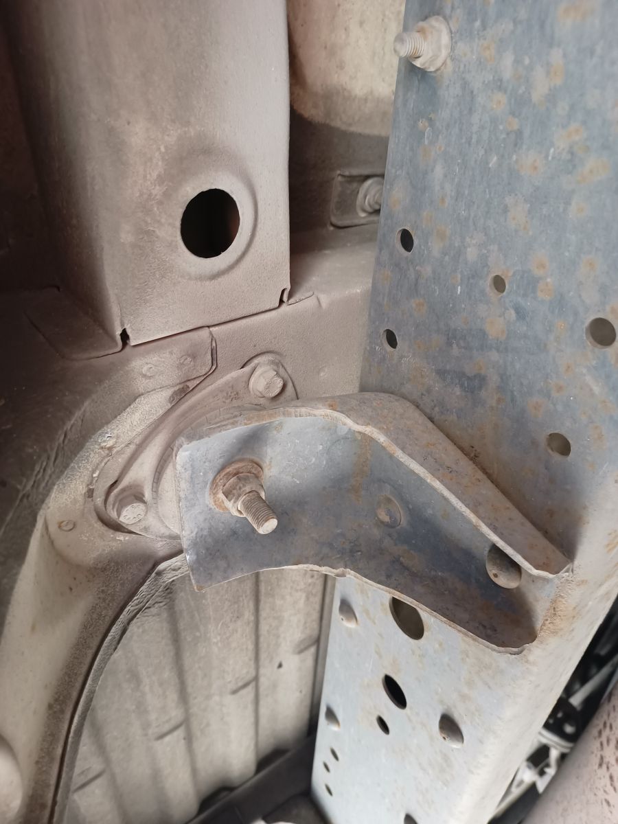

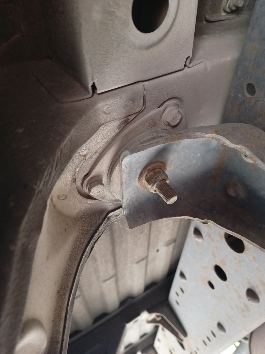

    Witam. Mam pytanie, czy jest jakiś patent na wymianę tylnych poduszek kabiny w Iveco Daily nadwozie furgon? Poniżej zamieszczam foto. Wspornik przednich poduszek jest przykręcany do ramy i tam nie ma problemu z wymianą, a tylny wspornik jest przynitowany, a wątpię żebym podniósł na tyle budę, żeby wyjąć poduszkę z gniazda. Buda w stronę tylnej części jest jeszcze przykręcona w kilku miejscach, ale śruby są od góry i nie są widoczne, bo jest podłoga ze sklejki.
    Fragment tylnego wspornika kabiny z przynitowanym mocowaniem w Iveco Daily furgon, widoczne elementy poduszek i śruba.
    Widok na metalowy wspornik i mocowanie tylnej poduszki kabiny podwozia Iveco Daily.

    Śruby mają nakrętki zgrzewane do budy.
    A wsporniki do ramy- robi się śruby ze stożkiem od strony łebka z zatoczonym stożkiem, śruba twardość 10,9
    Niestety rozwiertak trzeba kupić specjalnie.
    Na Temu pod nazwą rozwiertak stożkowy.

    Dzięki za odpowiedź, ale to nie załatwia tematu. Mówisz o śrubach, którymi jest przykręcona poduszka do budy. Tu chodzi bardziej o te nity, którymi jest przytwierdzony wspornik do ramy. Jakby zamiast nich były śruby, to odkręcam główną śrubę poduszki, podstawiam lewarek pod budę, odkręcam wspornik od ramy, i na koniec 3 małe śruby od poduszki i wszystko wychodzi do dołu. Pomysł mam taki, żeby te nity zastąpić śrubami klasy 10,9. Co Ty na to? 🤪
    Na foto zaznaczyłem, o które nity mi chodzi. Są 3 sztuki.
    Zdjęcie fragmentu podwozia samochodu z metalowym wspornikiem, na którym czerwonym kolorem zaznaczono trzy nity.

    Właśnie o śrubach 10,9 pisałem ale przed łbem zatoczyć stożek który zaklinuje się w otworze. Oczywiście samą śrubę trzeba dorobić, ja użyłem lotniczych, kształt śruby do żuka czyli M14, potem część walcowa fi 16 (do stoczenia na stożek) i łeb na klucz 22 mm (sześciokątny)
    Tamte drugie śruby mają nakrętki zgrzewane do budy.
