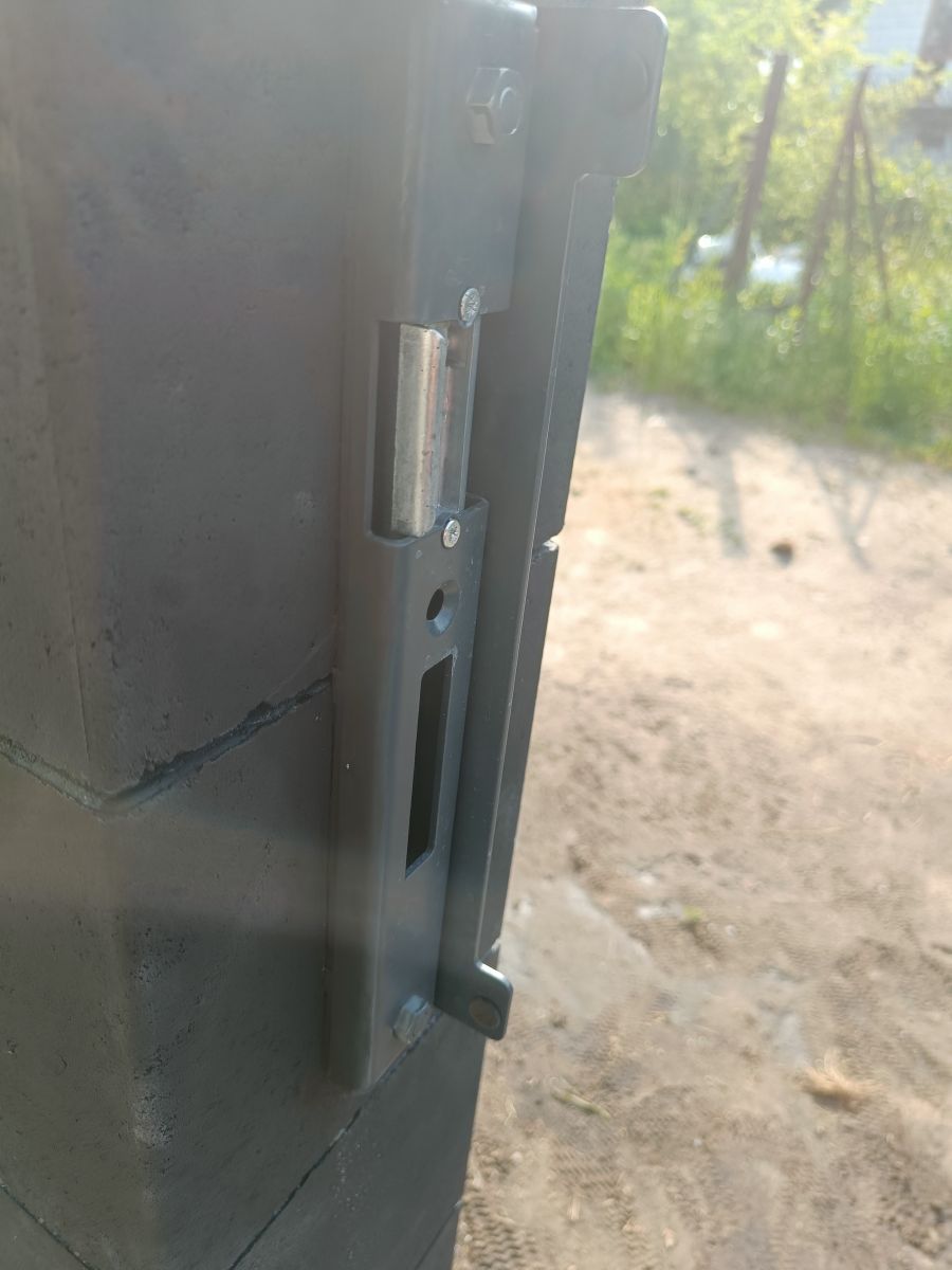

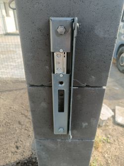

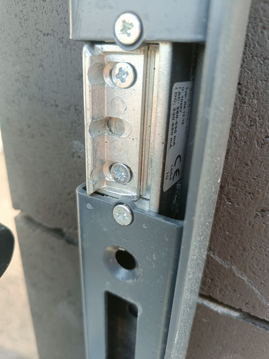

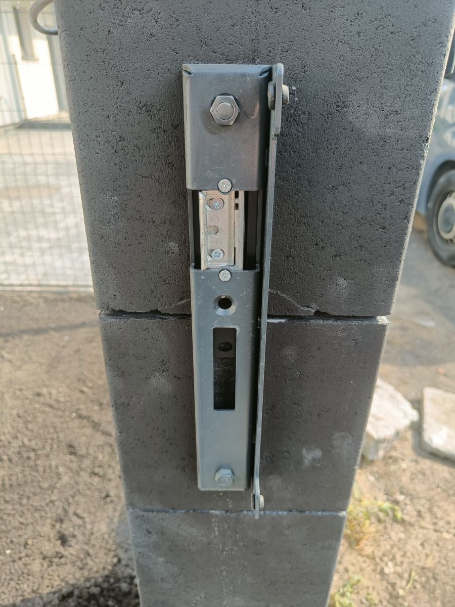

    >>21560024
    Jestem już po montażu tego urządzenia.
    Wszystko działa ale mam jeszcze dwa pytania.
    Urządzenie zewnętrzne da się zamienić na jakiś inny model żeby kamera łapała większymi kątami?
    Mam niski murek i urządzenie wywoławcze wisi na 150cm więc widzę tylko torsy a nie twarze.
    I jeszcze nie mam elektrozamka.
    Teraz w furtce mam coś takiego
    Zbliżenie na metalowy zaczep zamka w bramce ogrodzeniowej, przygotowany pod montaż elektrozamka.
    Zbliżenie na zamontowany mechanizm zamka mechanicznego w furtce na murku z szarego betonu.
    Zbliżenie na zamek wpuszczany w furtce z zamontowaną blachą zaczepową i śrubami.
    Wystarczy kupić sama wkładkę? Czy to jest jakiś uniwersalny rozmiar?
  • #8 21563902
    niebieskipolo
    Posty: 703
    Pomógł: 106
    Ocena: 131
    Przecież masz - R4 12.10
