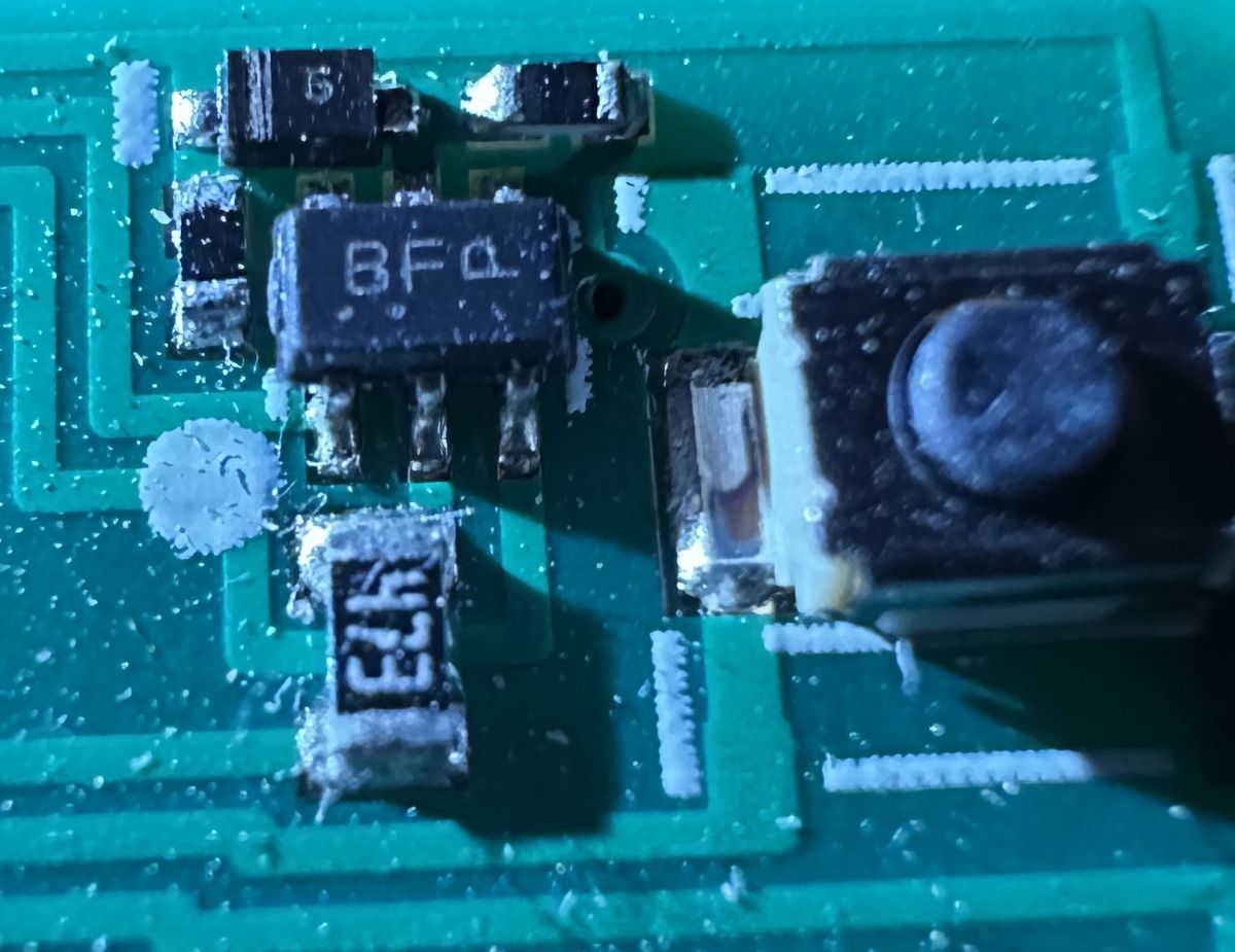

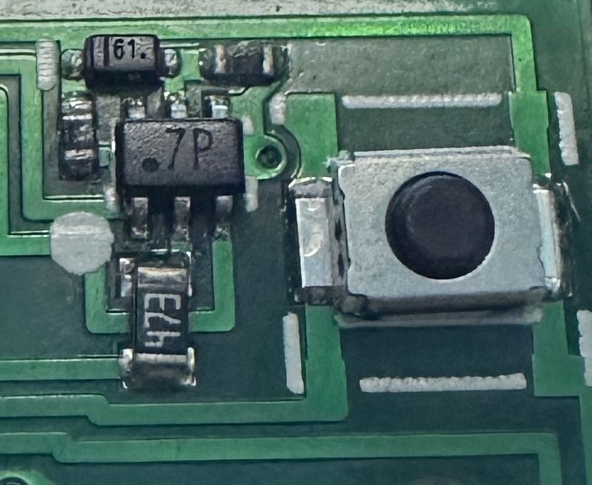

    Dzień dobry.

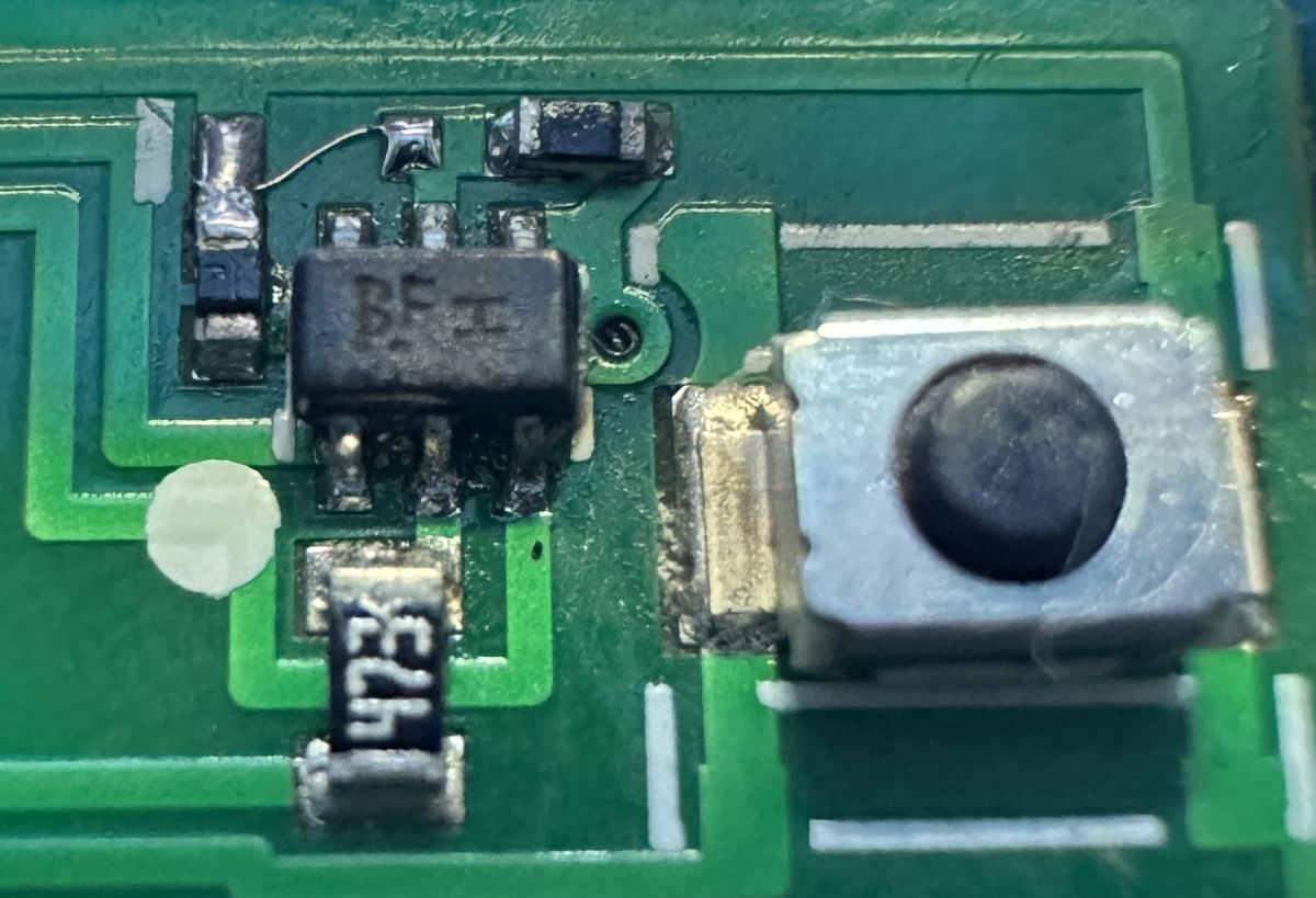

    Bardzo proszę o pomoc w identyfikacji elementów oznaczonych na pierwszym zdjęciu jako 7P i 61. Są to elementy pilota FAAC XT4. Dwa kolejne zdjęcia to to samo miejsce w dwóch innych pilotach tego samego typu.
    Będę wdzięczny za pomoc.
    Fragment płytki drukowanej pilota FAAC XT4 z widocznymi elementami oznaczonymi jako 7P i 61 obok przycisku.
    Zbliżenie na płytkę drukowaną pilota FAAC XT4 z widocznymi elementami SMD oznaczonymi „BF△”, „5”, oraz rezystorem z oznaczeniem „E24”.
    Zbliżenie na elementy elektroniczne na płytce PCB pilota FAAC XT4, w tym przycisk, rezystor SMD oznaczony „473” oraz układ scalony SOT-23-6 z napisem „BF II”.

    Podaj wymiary obudowy. Masz sprawnego to pomierz czy tak jest bo:
    - 7P w obudowie SOT-363 podwójny tranzystor oznaczenie BC847PN - BF również jest podwójnym tranzystorem w obudowie SOT-363 o oznaczeniu UMZ1N.
    Dioda też nie wiem jaka to obudowa, trochę wygląda na BAS516

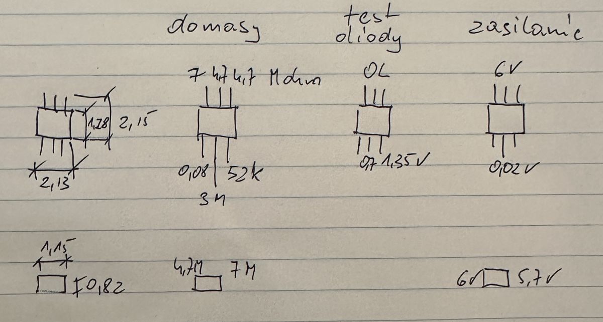

    Dziękuję za odpowiedź. To, co udało mi się pomierzyć, opisałem na poniższym rysunku, przy czym od lewej to wymiary elementów w mm, następnie pomiar oporności do masy, wyniki w teście diody i napięcia na wyprowadzeniach przy włączonym zasilaniu. Czy coś jeszcze sprawdzić?
    Ręczny szkic obrazujący pomiary elementów elektronicznych: wymiary, oporności, testy diody oraz napięcia przy zasilaniu.

    Nic z tych pomiarów nie rozumiem.
    Co do obudowy to pasuje do BC847PN, ale niech może ktoś to jeszcze sprawdzi, bo różnie jest z tymi cechowaniami w ostatnim czasie.
