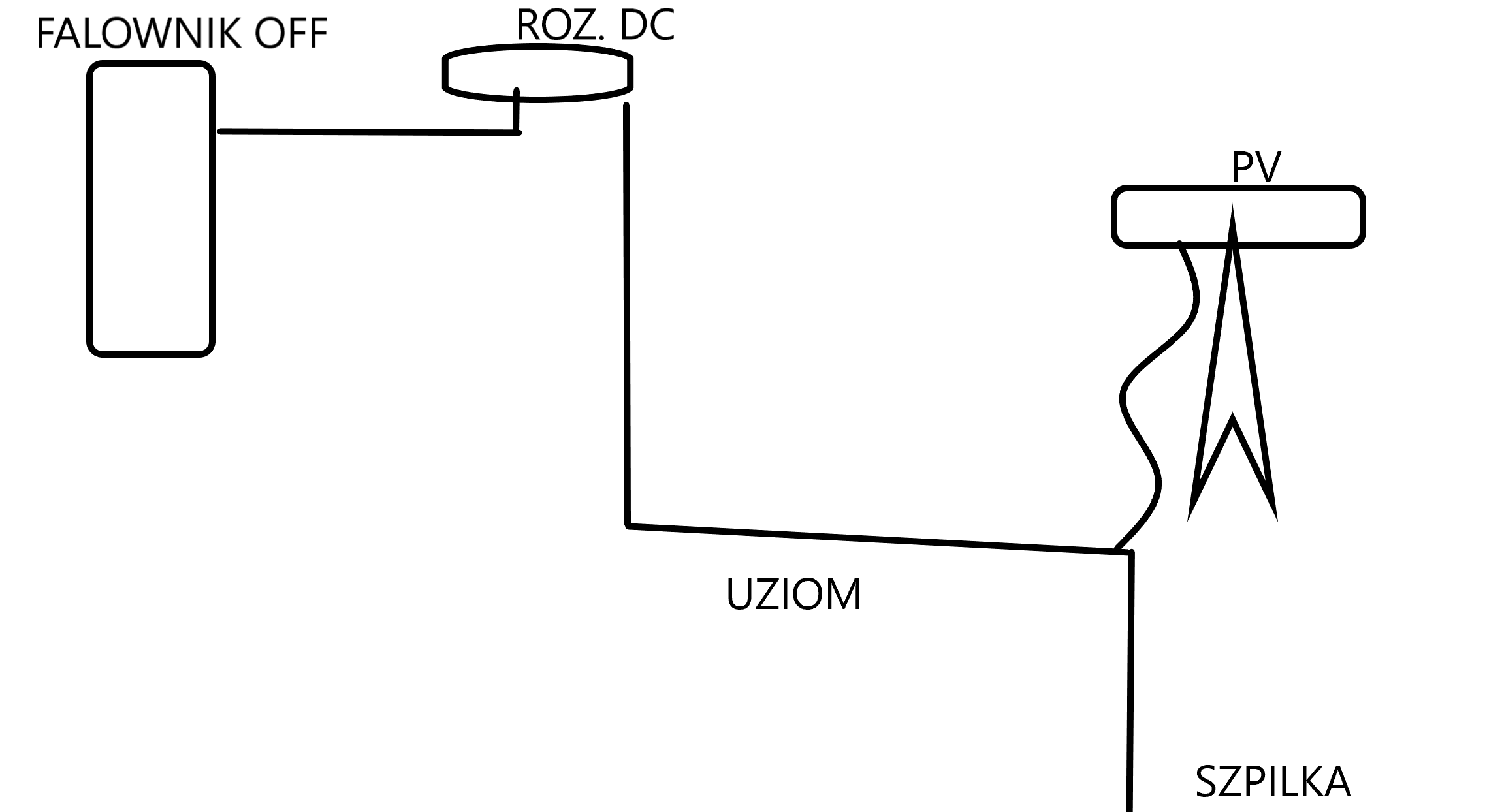

    Będę układał w ziemi przewody w arocie, odcinek 5,5mb. Plan; dwa stringi do jednej rura a druga rura to doprowadzenie zasilania 230v oraz skrętka oraz uziom Lgy 1x16 mm2.
    Pytanie czy uziom ułożyć w ziemi obok arota ? bez peszla , arota?

    Przedstaw sytuację prostym rysunkiem - podałeś za mało danych.
    Dodatkowo LgYżo nie nadaje się do ułożenia bezpośrednio w ziemi.

    @cz4rnypan Jaki przekrój bednarki? Od szpilki do budynku będzie 6,5m, bednarkę poprowadzić do elewacji i powiedzmy od 0,5m od ziemi przejść kablem do skrzynki DC w garażu i podobnie uziemić konstrukcje szyny aluminiowe,
    Może być bednarka 25x4, czy może wejść bednarką do garażu i dopiero kablem uziemiającym? To jest oddzielny uziom do instalacji, budynek , instalacja jest uziemiona.

    Jeżeli chcesz merytoryczną odpowiedź w odniesieniu Twojej konkretnej instalacji - poświęć trochę czasu i narysuj prosty rysunek - postaram się wtedy pomóc bardziej konkretnie.

    @cz4rnypan Dzięki . Będzie bednarka . Od szpilki pójdzie bednarka na garaż oraz na Pv kablem. Nie mogę dodać rysunku.

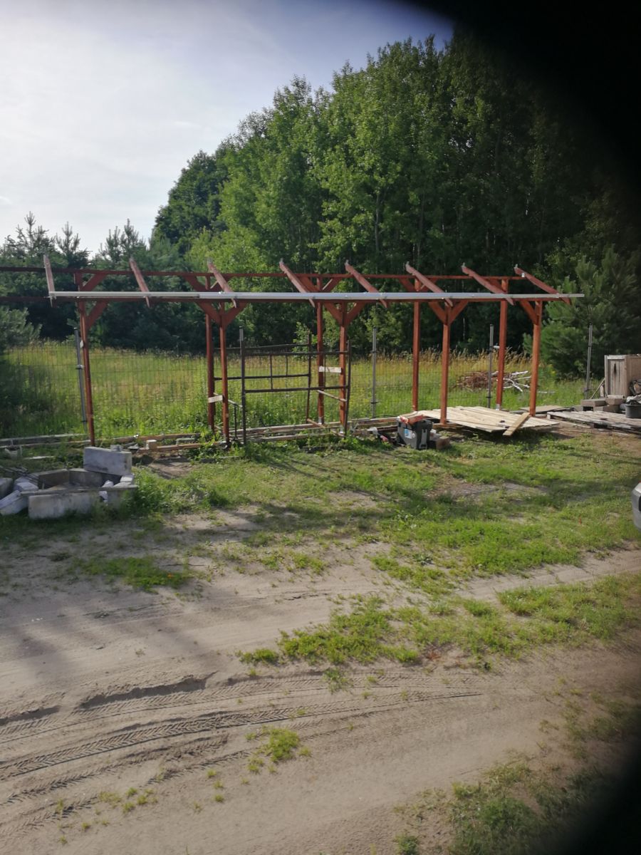

    @k_pec Ok będzie szła bednarka w ziemi , puszczę dwa stringi oddzielnie w arocie. Zasilanie 230v YkY ziemny oraz Kabel skrętka UTP kat.5e żelowany ZIEMNY 100% Cu . Teraz pytanie, czy położyć w ziemi bez arota kabel zasilający i skrętkę czy pchać w oddzielny arot, Jak będzie w arocie może być w środku wilgoć. Czy nie lepiej jak te kable pójdą w ziemi bezpośrednio?

    konstrukcja drewniana, dwie belki aluminiowe , konstrukcja jest w powietrzu zamontowana na szpilkach metrowych fi 24x1000. Obecnie tylna ściana zabudowana 4 pola od frontu będą też 4 pola otwierane. Coś na wzór altany połączonej z szopą drewutnią.
