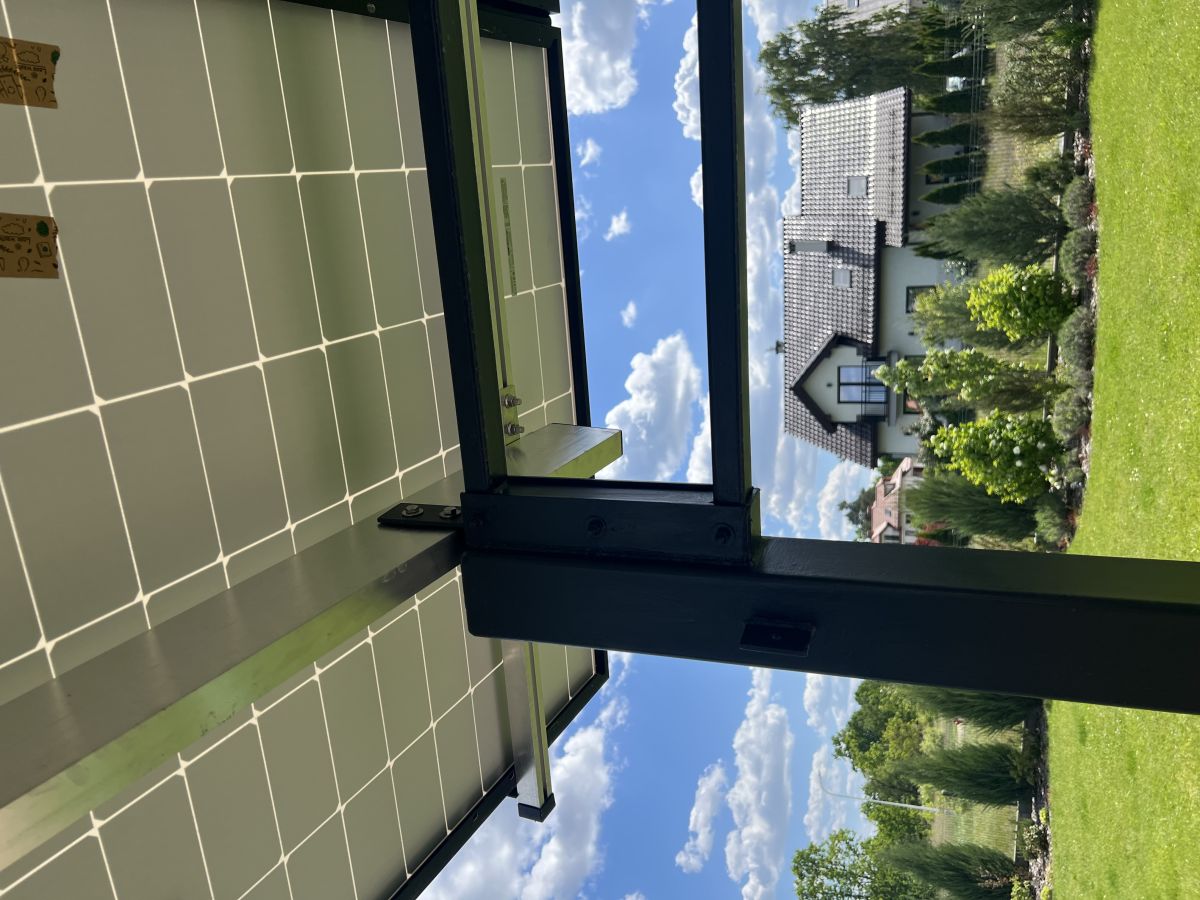

    Witam. Zbudowałem sobie wiatę pod panele fotowoltaiczne. 6 słupów na słupach fundamentowych (1,3 m głębokości, 35 cm średnicy), słupy 100x100x5, a między słupami pseudo kratownicą z profila 50x30x3 o rozpiętości
    Stalowa konstrukcja wiaty pod panele fotowoltaiczne z niepełnym montażem paneli, w tle szopa i ogród. 6 m. Na to krokwie aluminiowe 120x60x2, potem profile fotowoltaiczne aluminiowe i panele. Po złożeniu tego do kupy jest stabilnie, tylko zastanawiam się, czy te kratownice to nie za słabe jednak. Paneli jest 18 sztuk i łącznie ważą 450 kg. Mogę się zawiercie na kratownicy (120 kg), trochę się ugina, ale ogólnie trzyma wszystko. Może ktoś bardziej doświadczony spojrzy i oceni? Na foto jeszcze nie wszystkie panele zamontowane.

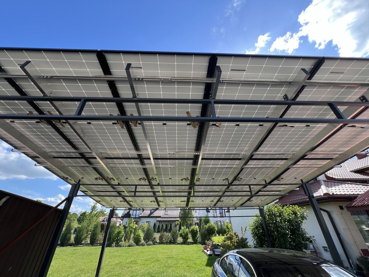

    Po zamontowaniu wszystkich paneli dalej jest prosto. Tak to wygląda od spodu
    Widok z dołu na zamontowane panele fotowoltaiczne na metalowej konstrukcji z domem i ogrodem w tle.
    Widok od spodu na zamontowane panele fotowoltaiczne na konstrukcji nad miejscem parkingowym.

    Te 5x3 powinieneś dać dłuższym bokiem w osi pionowej, a nie poziomej (ze zdjęcia chyba wynika, że szersza strona jest poziomo).
    Na pewno dodaj przekątne w tych Twoich prostokątach.
    Jak wyżej już ktoś napisał. Przyjdzie śnieg, to wszystko siądzie. (1 m³ mokrego śniegu waży ponad 700 kg)

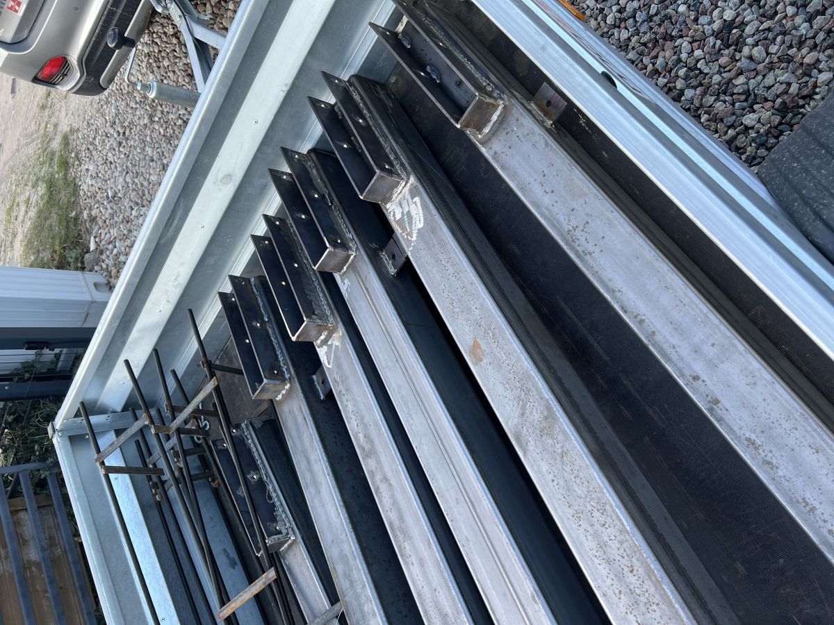

    W słupach są takie jakby gniazda na te kratownice, jak na foto. Kratownica jest wsunięta od góry i przykręcona 3 śrubami.

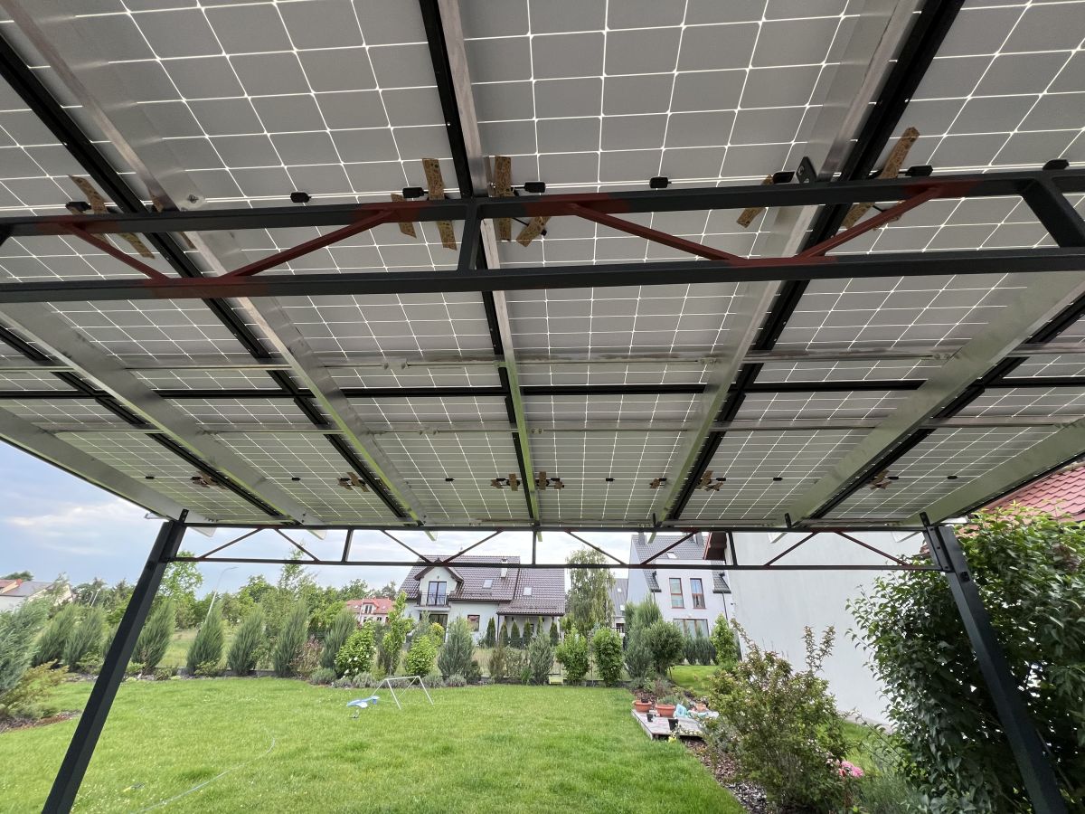

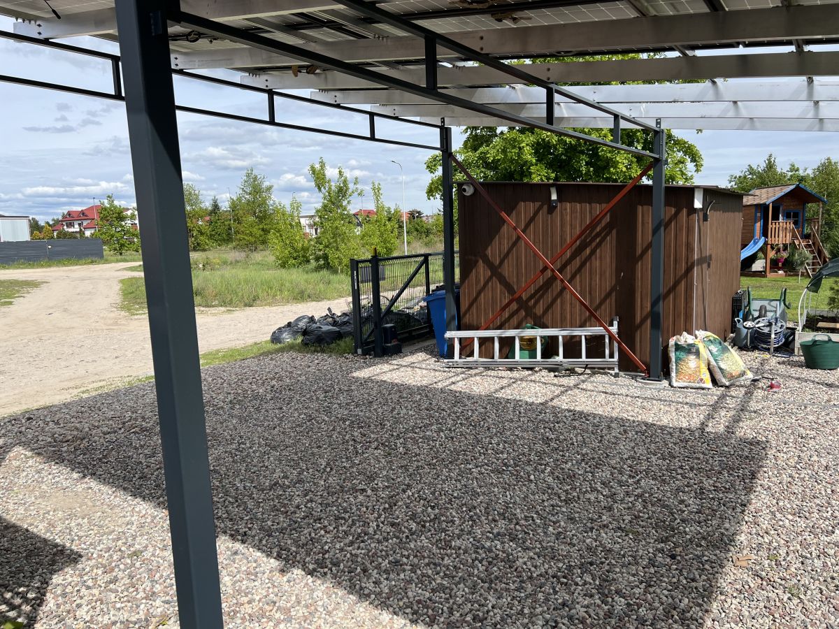

    Zrobiłem jeszcze takie wsporniki w tych prostokątach. Teraz to jest bardzo sztywne, nie ugina się nawet milimetr pod moim ciężarem. Mam nadzieję, że to wystarczy.

    Wydaje mi się, że po wstawaniu tych dodatkowych poprzeczek to bez problemu wytrzyma. O ile wcześniej mogłem to ugiąć kilka milimetrów własnym ciężarem, jak się łapałem na środku, to teraz, gdy dwie osoby się podciągały, to nawet nie drgnęło. Zanim zabrałem się za wykonanie tej wiaty, to oglądałem kilka gotowych konstrukcji i wydaje mi się, że moja jest dużo solidniejsza (ale to moje odczucia, pewnie w tych gotowcach jest wszystko ładnie przeliczone). Zastanawiałem się też nad gotowymi kratownicami. Są takie 6,3 m i widziałem, że one są z ceownika 2 albo 3 mm i te poprzeczki z pręta, więc jak takie mają wytrzymać, to moje też powinny. A co sądzicie o sposobie montażu kratownic do słupa?
