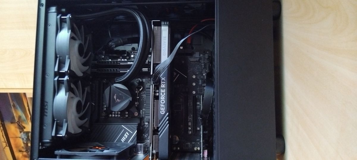

    Przewody cieczy idą
    Wnętrze komputera z chłodzeniem cieczą, karta graficzna GEFORCE RTX pośrodku i przewodami cieczy po prawej stronie. po prawej.

  • #4 21562000
    badboy84
    Posty: 8749
    Pomógł: 1198
    Ocena: 1488
    Chłodnica na topie więc ok, różne rzeczy już się widziało to lepiej się upewnić.
    Sama blokopompka jest dobrze zamontowana i podłączona? Nie ma luzów?

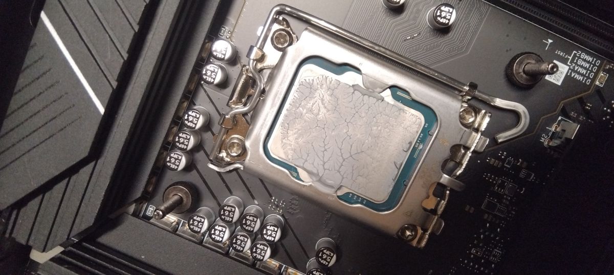

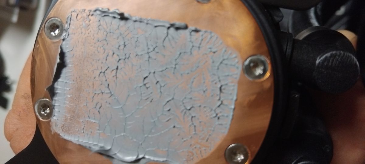

    >>21562071 dawałek już za dużo i za mało. I dolega całe zdjęciu udestępnie
    Zdjęcie procesora na płycie głównej z nałożoną, wyschniętą pastą termoprzewodzącą o nieregularnych wzorach.
    Spód chłodzenia cieczą z nałożoną, zaschniętą i popękaną pastą termoprzewodzącą.

    Może pompa zapowietrzona idziała ale wody nie pompuje?
    Spód chłodzenia cieczą z nałożoną, zaschniętą i popękaną pastą termoprzewodzącą. >>21562071
  • #14 21562083
    badboy84
    Posty: 8749
    Pomógł: 1198
    Ocena: 1488
    Przy takim montażu który jest według mnie najbardziej optymalny nie powinna się zapowietrzyć.
    Ja bym ją zwrócił bo nic się tu nie wymyśli, chyba że ktoś inny coś podpowie.
