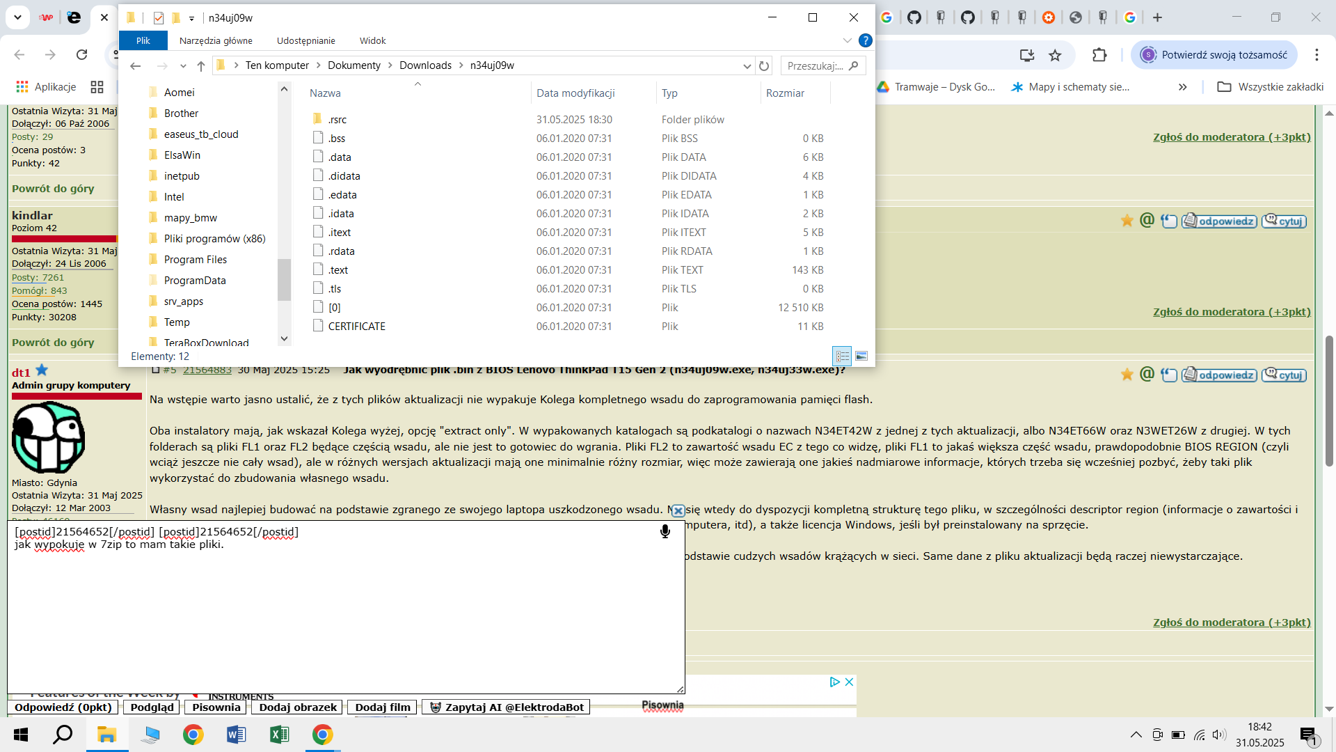

    Na wstępie warto jasno ustalić, że z tych plików aktualizacji nie wypakuje Kolega kompletnego wsadu do zaprogramowania pamięci flash.
    Oba instalatory mają, jak wskazał Kolega wyżej, opcję "extract only". W wypakowanych katalogach są podkatalogi o nazwach N34ET42W z jednej z tych aktualizacji, albo N34ET66W oraz N3WET26W z drugiej. W tych folderach są pliki FL1 oraz FL2 będące częścią wsadu, ale nie jest to gotowiec do wgrania. Pliki FL2 to zawartość wsadu EC z tego co widzę, pliki FL1 to jakaś większa część wsadu, prawdopodobnie BIOS REGION (czyli wciąż jeszcze nie cały wsad), ale w różnych wersjach aktualizacji mają one minimalnie różny rozmiar, więc może zawierają one jakieś nadmiarowe informacje, których trzeba się wcześniej pozbyć, żeby taki plik wykorzystać do zbudowania własnego wsadu.
    Własny wsad najlepiej budować na podstawie zgranego ze swojego laptopa uszkodzonego wsadu. Ma się wtedy do dyspozycji kompletną strukturę tego pliku, w szczególności descriptor region (informacje o zawartości i całego wsadu), można również wydobyć dane DMI (zaprogramowany model, numer seryjny, UUID komputera, itd), a także licencja Windows, jeśli był preinstalowany na sprzęcie.
    Mając totalnie zniszczony wsad oryginalny można najłatwiej próbować zbudować wsad dla siebie na podstawie cudzych wsadów krążących w sieci. Same dane z pliku aktualizacji będą raczej niewystarczające.

    Jak wypakuję w 7zip, to mam takie pliki. Postaram się ten z największą objętością, zgodnie z informacją od kolegi Matuzalem, zmienić rozszerzenie na .bin i uruchomił się. Teraz zgodnie z informacją dt1 porównam oryginalny wsad z płyty o ver. BIOSu n34uj09w z tym ściągniętym ze strony supportu Lenovo.
    Oczywiście poinformuję o postępach.
    Zrzut ekranu przedstawiający okno Eksploratora Windows z rozpakowanymi plikami BIOS oraz forum z dyskusją dotyczącą plików wsadu.
    Zrzut ekranu przedstawiający otwarte okno Eksploratora Windows z folderem n34uj09w oraz widoczną dyskusją na forum internetowym.
    Oczywiście serdecznie dziękuję wszystkim z pomocą.
