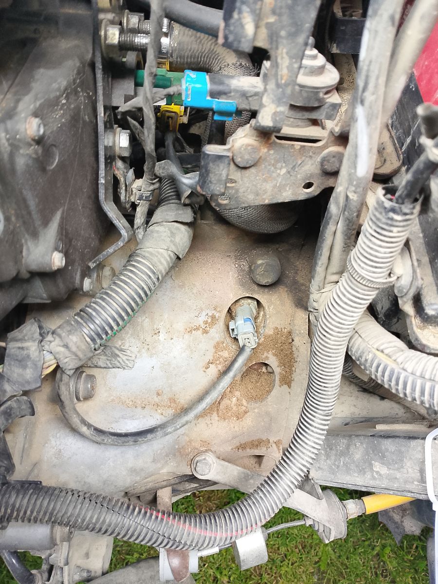

    Peugeot Partner lift 2005 2.0 HDI 90 KM. Witam, mam problem z licznikiem. Wszystkie zegary działają oprócz prędkości i kilometrów. Gdzie mogę zlokalizować czujnik od obrotów? Znalazłem jeden, ale nie wiem, czy to dokładnie to. Dodaję zdjęcie.
    Zbliżenie na silnik Peugeot Partner z widocznym czujnikiem z niebieską wtyczką zamontowanym w obudowie skrzyni biegów.

    Jak nie masz esp to prawa przy prawej ośce
    Co mowi diagbostyka?
    Warto też rzucić okiem na wiązkę silnika bo tam lecą przewody.

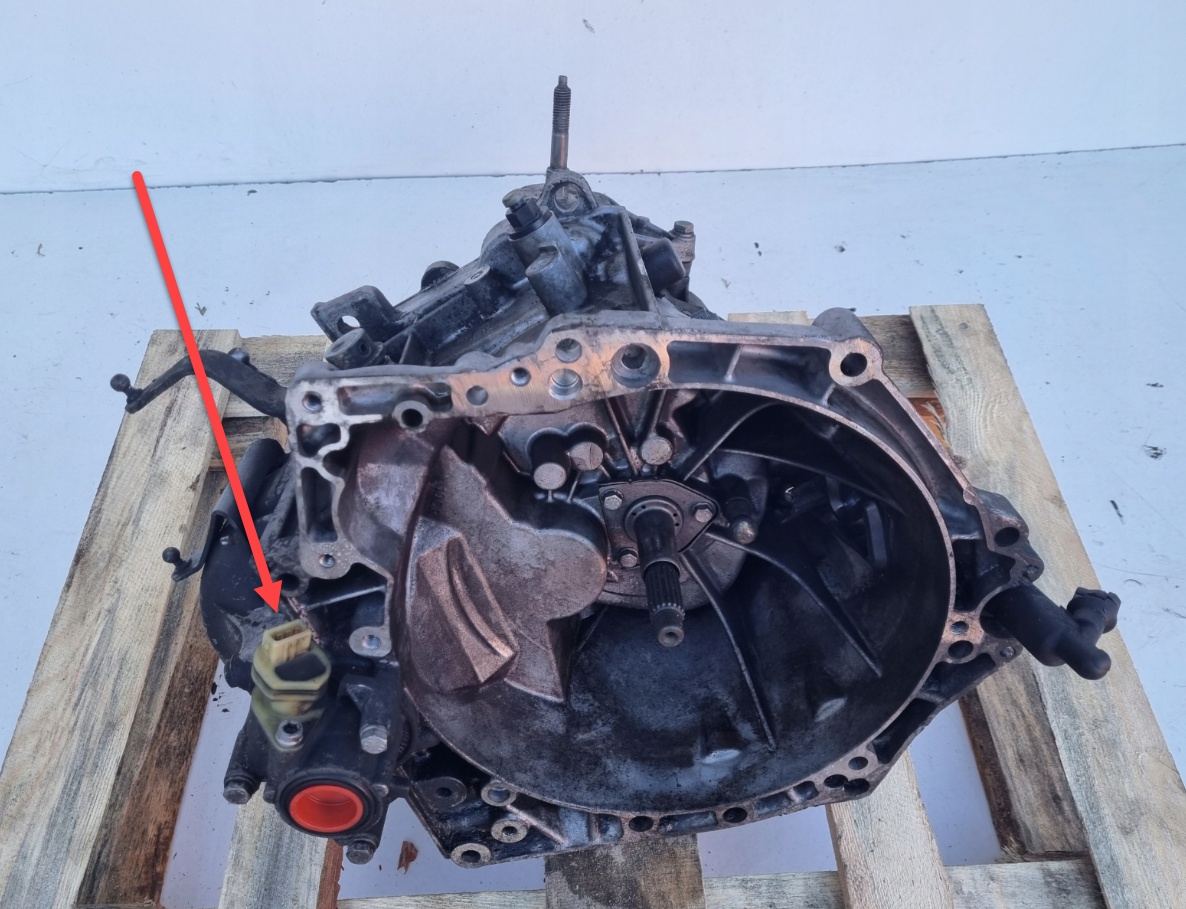

    Nie, to nie to. Jeśli jest to z tyłu:
    Skrzynia biegów samochodowa ustawiona na palecie z zaznaczonym czerwonym strzałką czujnikiem położenia lub wtyczką elektryczną z boku obudowy.

  • #4 21568715
    bugi99
    Poziom 3  
    Posty: 60
    Ocena: 4
    A jak to wyjąć bo za nic niechce wyjść

    bugi99
    Poziom 3  
    Posty: 60
    Ocena: 4
    Ok.ale ciężko idzie

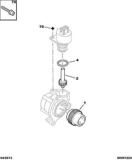

    bugi99 napisał:
    Sprawdzałem z komputerem i pokazuje 0 km/h. Czujnik nowy .co mogę jeszcze sprawdzić??
    Zębatkę w środku- masz ją na dysunku.
