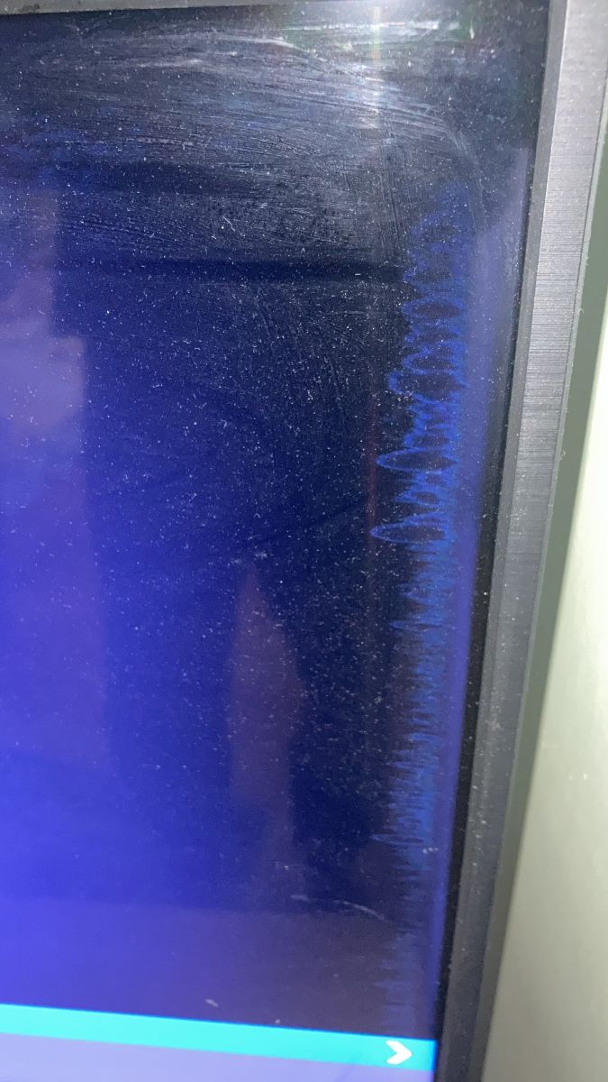

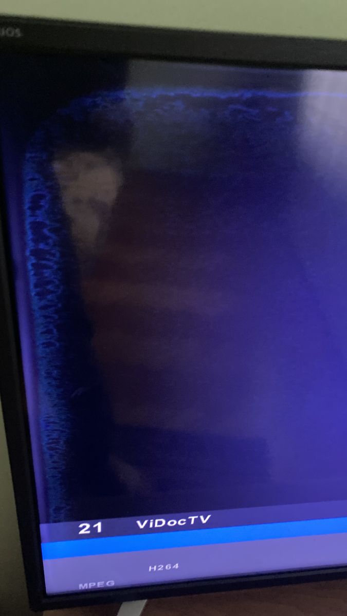

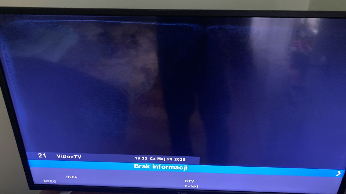

    Witam, mam telewizor Sharp LC-40 4042CFG. Problem polega na tym, iż wyświetla takie poświaty jak na zamieszczonym zdjęciu. Czego to jest wynikiem?
    Ciemny ekran telewizora Sharp z niebieskawą poświatą i jasnymi plamami wzdłuż lewej i górnej krawędzi ekranu.
    Wyświetlacz telewizora Sharp LC-40 z ciemnym ekranem i jaśniejszymi poświatami oraz przebarwieniami na górnej krawędzi.
    Ekran telewizora z wyraźną pionową poświatą i zniekształceniami wzdłuż prawej krawędzi.
    Tak to wygląda od roku.

    Widoczna na zdjęciach fioletowo-niebieska „rama” nie jest skutkiem uszkodzonych diod LED, lecz degradacji i częściowego odklejenia się przedniej folii polaryzacyjnej matrycy LCD (tzw. front polaryzator). Z czasem klej folii traci przejrzystość, wilgoć lub środki czyszczące wnikają pod krawędź, folia marszczy się i przepuszcza niespolaryzowane światło podświetlacza – stąd intensywna, nieregularna poświata wzdłuż brzegów.
    Naprawa wymaga odklejenia starego polaryzatora, dokładnego wyczyszczenia szkła i naklejenia nowej folii w komorze bezpyłowej pod podgrzewem / walcem próżniowym. Ekonomicznie dla 40-calowego Sharpa (rocznik ~2016 r.) jest to nieopłacalne; zazwyczaj wymienia się cały panel lub sam telewizor.

    1. Charakterystyka objawu na podstawie zdjęć
    1. Jasna, niebieskawo-fioletowa obwódka ciągnąca się ciągłą linią wzdłuż lewej i górnej krawędzi.
    2. Poświata ma falisty, „postrzępiony” kształt – jakby ktoś oderwał folię.
    3. Zjawisko widoczne niezależnie od treści obrazu, najbardziej na ciemnym tle.
    4. Brak typowych dla zużytych diod LED okrągłych „hot-spotów” rozmieszczonych punktowo.
    Takie wzory powstają, gdy światło podświetlenia pada bezpośrednio na matrycę TFT, bo polaryzator go już nie tłumi – stąd silna dominanta niebieskiego (składowa LED-ów).
    2. Mechanizm uszkodzenia polaryzatora
    1. Starzenie termiczne/UV – ciągłe grzanie podświetlenia i promieniowanie UV powodują kruszenie kleju PSA.
    2. Wilgoć i detergenty – mycie ekranu „na mokro” lub ustawienie blisko okna → woda/alkohol wsiąka pod krawędź folii, odkleja ją i tworzy mleczne ślady.
    3. Kurczenie folii – polaryzator kurczy się punktowo, powstają pofałdowania (widoczny ząbkowany brzeg).
    Rezultat: w strefie odklejenia LC nie są już skręcane/filtr­owane, a podświetlenie wylatuje z charakterystycznym niebieskim zabarwieniem.

    5. Dlaczego to nie są „wypalone LED-y”
    - Uszkodzenie LED daje punktowe jasne koła w miejscach diod (direct LED) lub jasne „wycieki” w połowie ekranu (edge-lit) – na zdjęciach mamy ciągły pas tylko przy samym szkle.
    - Kolor plam od LED-ów jest biało-żółty; tu dominuje fioletowo-niebieski (zniekształcony spektrum po braku polaryzacji).
    - Telewizor świeci ciemno w środku – oznacza, że podświetlenie pracuje poprawnie, a tylko filtr krawędziowy nie działa.
