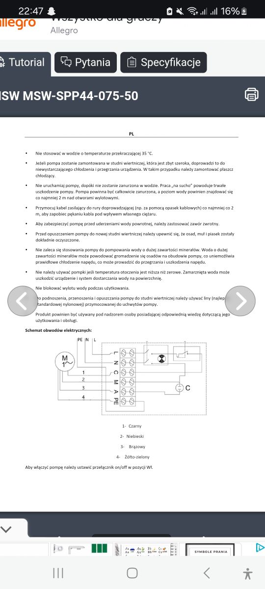

    Cześć
    Mam pompę głębinową z kondensatorem, do pompy przychodzą 4 przewody. Chciałbym ją podłączyć do sterownika, a ten, który mam, ma wejście na 3 przewody – N, L i uziemienie. Czy mogę podłączyć powyższą pompę do takiego sterownika? Jeżeli tak, to który przewód może ominąć sterownik, brązowy czy czarny?
    Schemat pompy poniżej. Sterownik to IBO PC-20P
    Dziękuję za pomoc
    Schemat elektryczny pompy głębinowej z opisem podłączenia czterech przewodów: czarny, niebieski, brązowy i żółto-zielony.

    Kondensator jest w pompie, czy masz go luzem? Bo wg schematu jest poza pompą.
    Ogólnie możesz, zależnie od tego gdzie podasz zasilanie, uzyskasz zmianę kierunku obrotów. Przyjrzyj się na schemat który masz, zobacz że jeden biegun sieci idzie bezpośrednio na 2 a przez kondensator na 3. Drugi biegun idzie na 1, uziom wiadomo do uziomu, czyli są da się pod 3 przewody, tylko kondensator musisz sam podłączyć.
