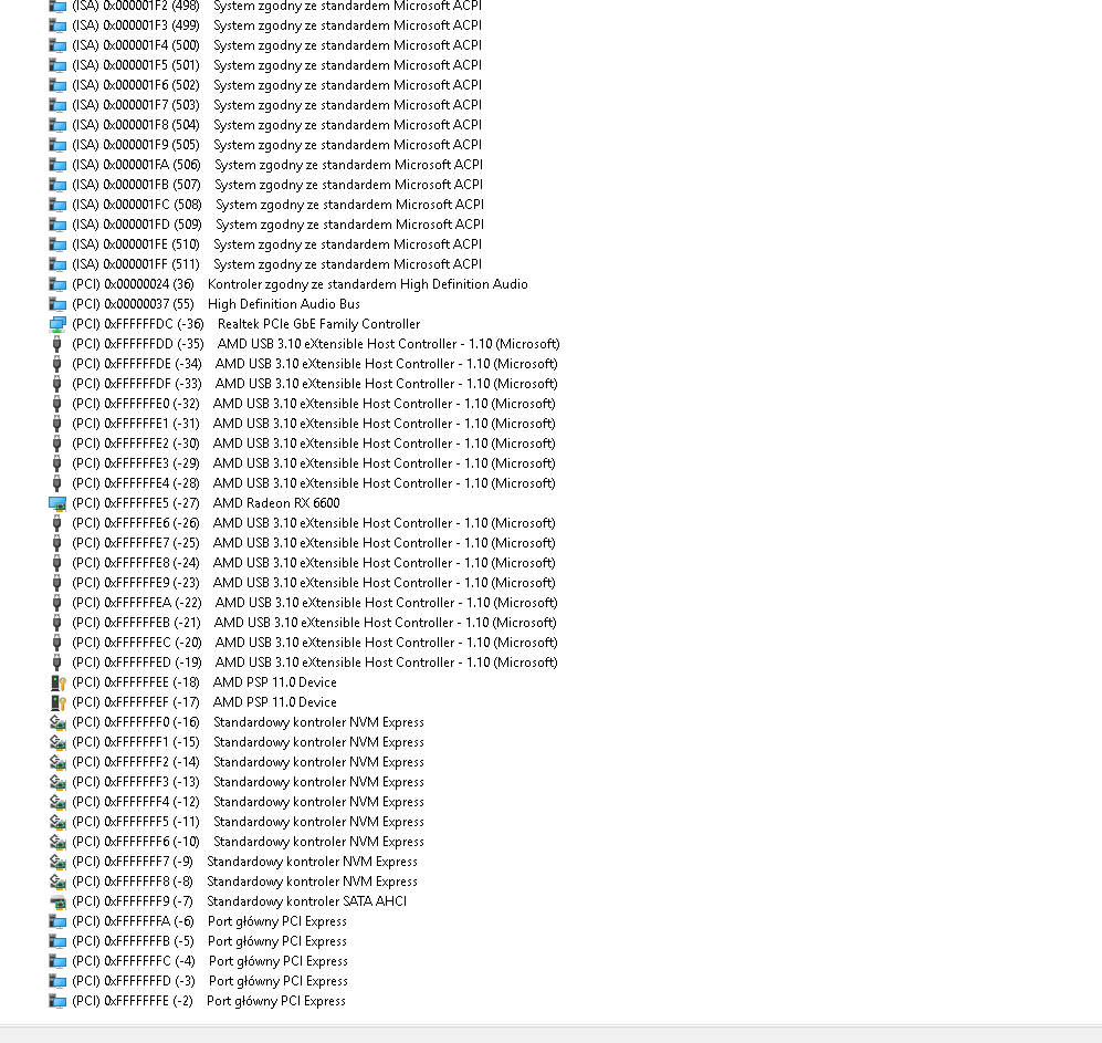

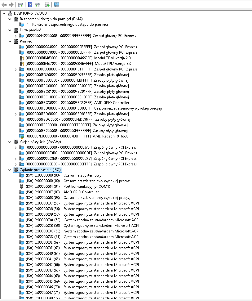

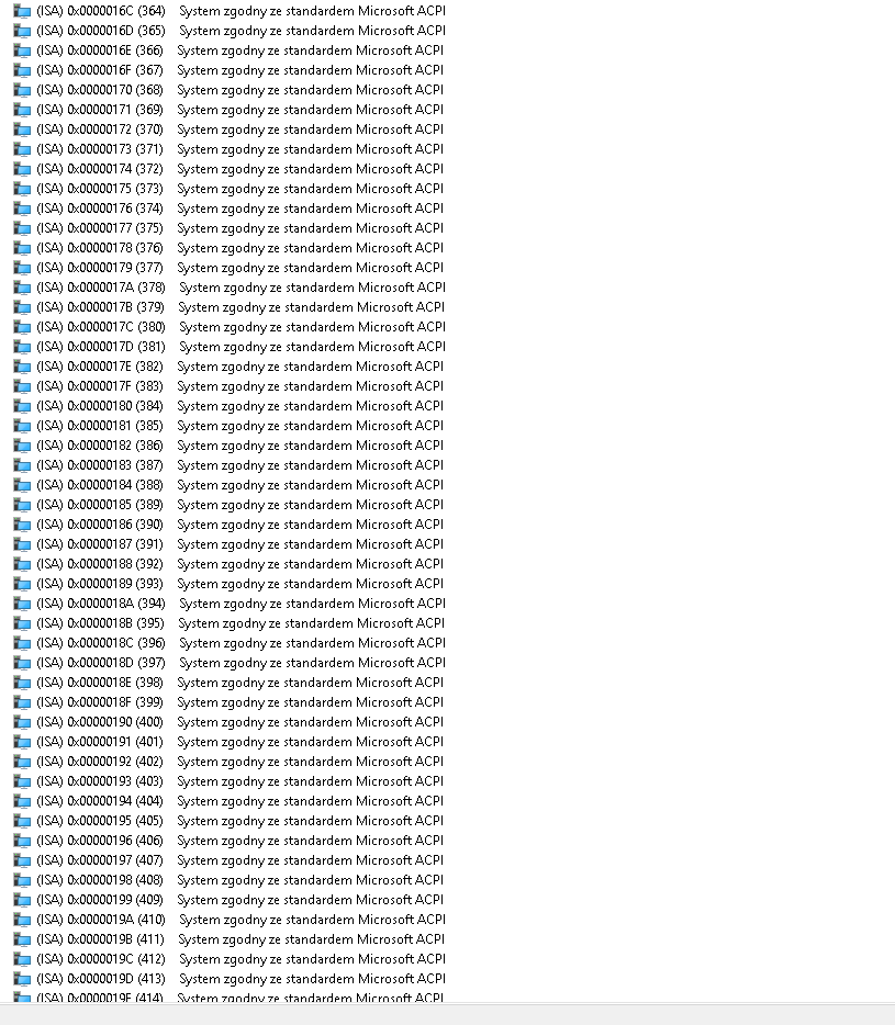

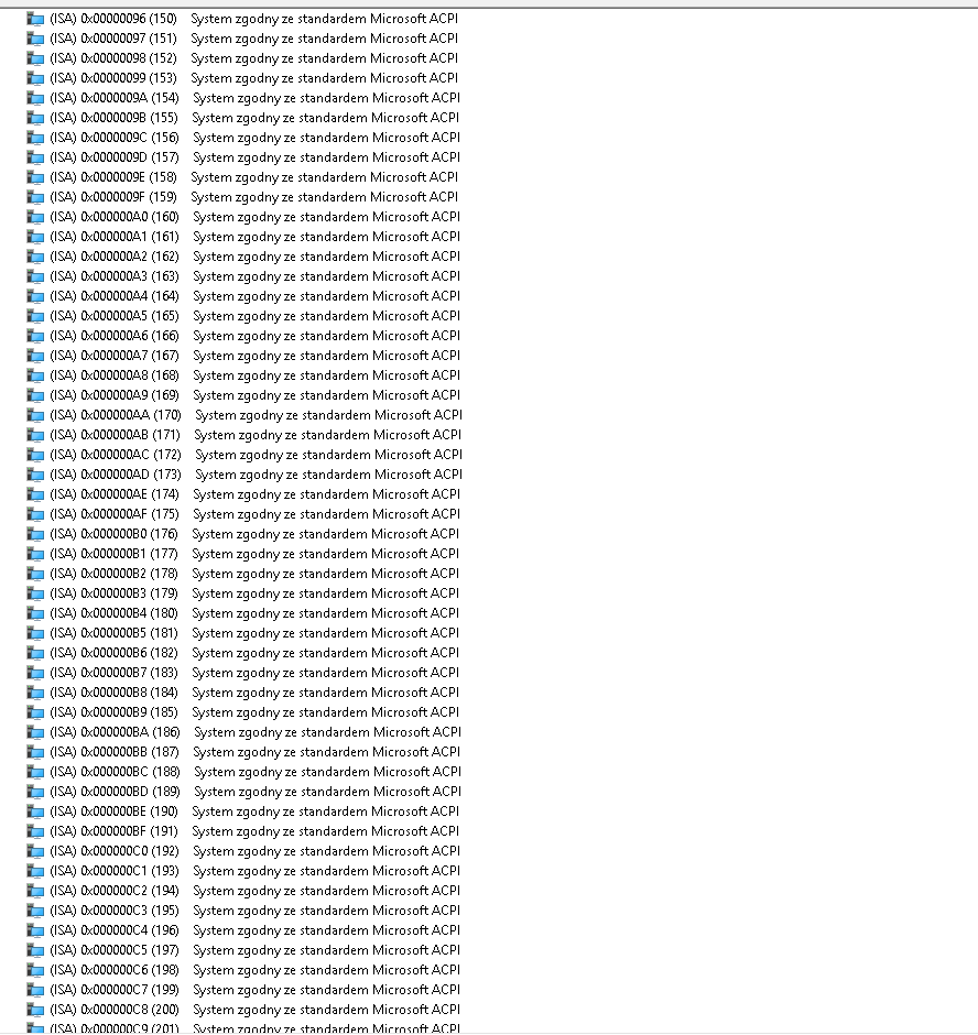

    Fragment ekranu z informacjami o systemie Windows 11 Home, wersja 24H2 oraz licencję na produkt.
    Zrzut ekranu z Menedżera urządzeń w systemie Windows z widocznymi kontrolerami PCI oraz sterownikami Realtek i AMD.
    Lista urządzeń ACPI zgodnych ze standardem Microsoft w Menedżerze urządzeń Windows.
    Lista urządzeń zgodnych z Microsoft ACPI wyświetlona w Menedżerze urządzeń systemu Windows.
    Zrzut ekranu z Menedżera urządzeń systemu Windows, przedstawiający listę zasobów sprzętowych komputera, bez widocznego urządzenia Realtek.
    Niestety nawet pobranie chipsetów oraz sterowników do Realtek nic nie dało, w Linuxie tak samo nie wykrywa Realteka. @ElektrodaBot

    maxug35 napisał:
    https://obrazki.elektroda.pl/2238799500_1748638817.png
    https://obrazki.elektroda.pl/9304219400_1748638828.png
    https://obrazki.elektroda.pl/5238937000_1748638831.png
    https://obrazki.elektroda.pl/4292378500_1748638833.png
    https://obrazki.elektroda.pl/1491164500_1748638835.png
    niestety nawet pobraniu chpisetow oraz sterownikow do realtek nic nie dało w linuxie tak samo nie wykrywa realtka @ElektrodaBot
    Kluczowa informacja
    Na przesłanych zrzutach (widok „Urządzenia według połączeń”) nie ma w ogóle kontrolera HD-Audio (ani AMD HD-Audio, ani „High Definition Audio Controller” 1022:xxxx).
    Jeżeli taki wpis nie pojawia się również pod Linuxem (`lspci -nnk | grep -iA3 audio` zwraca pusty wynik), oznacza to, że sam mostek południowy B450 nie udostępnia funkcji Azalia – system nie ma czego wykrywać.
    Skoro:
    • HD Audio w BIOS jest ustawione na Enabled / Auto,
    • BIOS został zaktualizowany + zrobiony Clear CMOS,
    • dwa systemy operacyjne nie widzą urządzenia,
    to zostają tylko dwie hipotezy:
    1. Uszkodzenie sprzętowe toru HD-Audio w chipsecie lub ścieżek do kodeka Realtek ALC892.
    2. Rzadki błąd firmware płyty głównej (ale praktycznie wykluczony po flashu do 7A38v3I i resecie CMOS).
    W praktyce => usterka płyty głównej.

    @maxug35
    Proszę pokazać Menedżer urządzeń z sekcji Urządzenia audio i wideo.
    Czy karta audio jest w ogóle aktywna w BIOS?
    Czy w Menedżerze urządzeń w ogóle jest ta karta audio wykrywana?
✨ Problem polega na braku wykrywania układu Realtek ALC892 w Menedżerze urządzeń Windows 11 na płycie głównej MSI B450M PRO-VDH MAX. Brak kontrolera HD-Audio w systemie operacyjnym oraz w Linuxie wskazuje na nieinicjalizowanie się kontrolera audio na poziomie BIOS/PCIe. Zalecane kroki diagnostyczne obejmują włączenie kontrolera HD Audio w BIOS, aktualizację BIOS do wersji 7A38v3I (2025-02-08), reset CMOS oraz instalację najnowszych sterowników AMD Chipset Driver i Realtek UAD/DCH. Brak detekcji urządzenia po tych działaniach oraz w systemie Linux sugeruje uszkodzenie sprzętowe toru HD-Audio w chipsecie lub ścieżkach do kodeka Realtek, co wyklucza możliwość naprawy programowej, w tym formatowania systemu. Dodatkowo, w BIOS należy sprawdzić status kodeka ALC892 w Board Explorer – szara ikona oznacza brak rozpoznania kodeka przez BIOS. Ostatecznie problem najprawdopodobniej wynika z uszkodzenia płyty głównej, a nie z błędów systemu operacyjnego czy sterowników.
