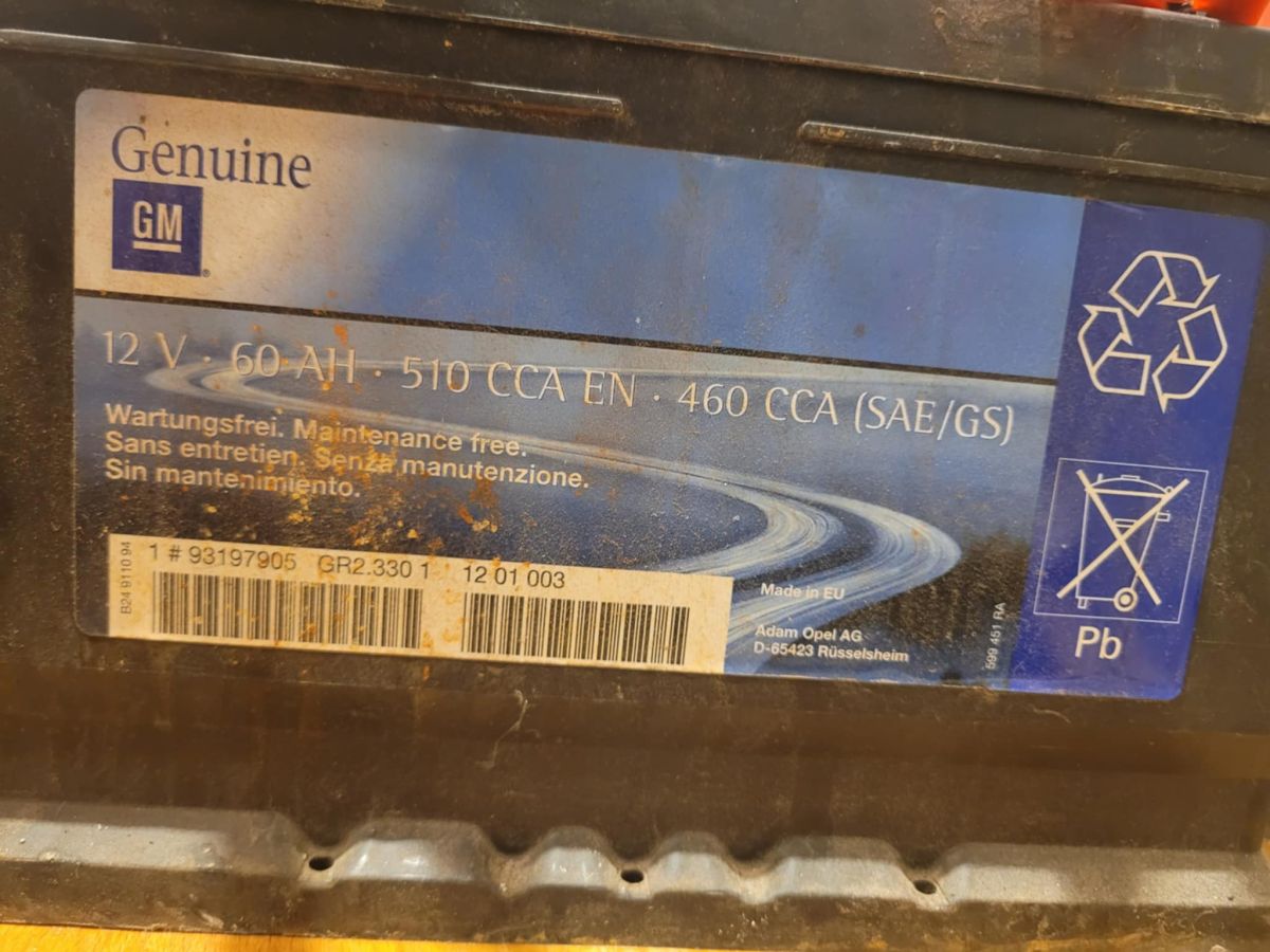

    Naładowałem akumulator i auto odpala. Dziwne jednak są dwie rzeczy:
    1. Akumulator wedle prostownika był naładowany w ~30%... czy to możliwe, że auto nie chce odpalić przy takim poziomie naładowania?
    2. Ponieważ androidowe radio działa i auto odpala, postanowiłem zamontować je na gotowo. Przekręciłem kluczyki na pierwszą pozycję, by móc dostosować różne funkcje radia. Całość trwała jakieś 30-40 min. Po tym czasie chciałem ostatecznie wszystko sprawdzić i skończyć robotę, a tu niespodzianka - auto znów nie odpala. Po podpięciu do prostownika tak jak wcześniej naładowanie pokazuje ~30%. Czy to możliwe, że akumulator rozładował się od samego mojego ustawiania androida?
    Boję się jechać autem gdziekolwiek, bo mam wrażenie, że nowe radio wyładowuje akumulator.
    Spróbuję jutro włożyć naładowany akumulator w 100% i zostawić je na cały dzień, aby sprawdzić, czy nie zjada prądu.
    Może ktoś się spotkał z czymś takim?
    Poniżej zdjęcie akumulatora i bezpośredni link do zakupionego radia
    Wersja S6 - https://pl.aliexpress.com/item/10050085410281...in.53.7c781c24JI3iCh&gatewayAdapt=glo2pol
    Zbliżenie na etykietę akumulatora samochodowego marki GM, z parametrami technicznymi i oznaczeniami.

    Jeśli masz wszystkie bezpieczniki oryginalne, to raczej nie ma szans, by wystąpił tak duży pobór prądu przez okolice radia, by Ci rozładowywał akumulator 60 Ah. Po prostu albo coś by dymiło, albo by bezpieczniki zadziałały.
    Myślę raczej, że po prostu akumulator jest bliski końca żywotu, a z doświadczenia wiem, że jeśli do akumulatora wprowadzi się 1 Ah, to wystarcza to na jedno odpalenie silnika 1.6 (o ile akumulator ma wystarczającą rezystancję wewnętrzną).
    Pewnie robisz wszystkie operacje na otwartych drzwiach, świecą lampki w kabinie, itp..? Po prostu aku może kończy żywot (jest od nowości?), a wcześniej nie miałeś jak tego zaobserwować.

    Kontrola aku pod kątem kondycji trzymania (pomimo naładowania aku na stole może się rozładować lub mieć tzw. wewnętrzne zwarcie jednej celi), kontrola upływności instalacji, no i jak silnik Diesla, podejrzany przekaźnik świec żarowych.

    Problemem okazał się bezpośrednio akumulator z 2015 roku, który nie trzymał w ogóle prądu. Po wymianie na nowy wszystko śmiga — razem z radiem.
    Kwestia przypadku, że padł akurat, jak radiem wyładowałem go do 0.
