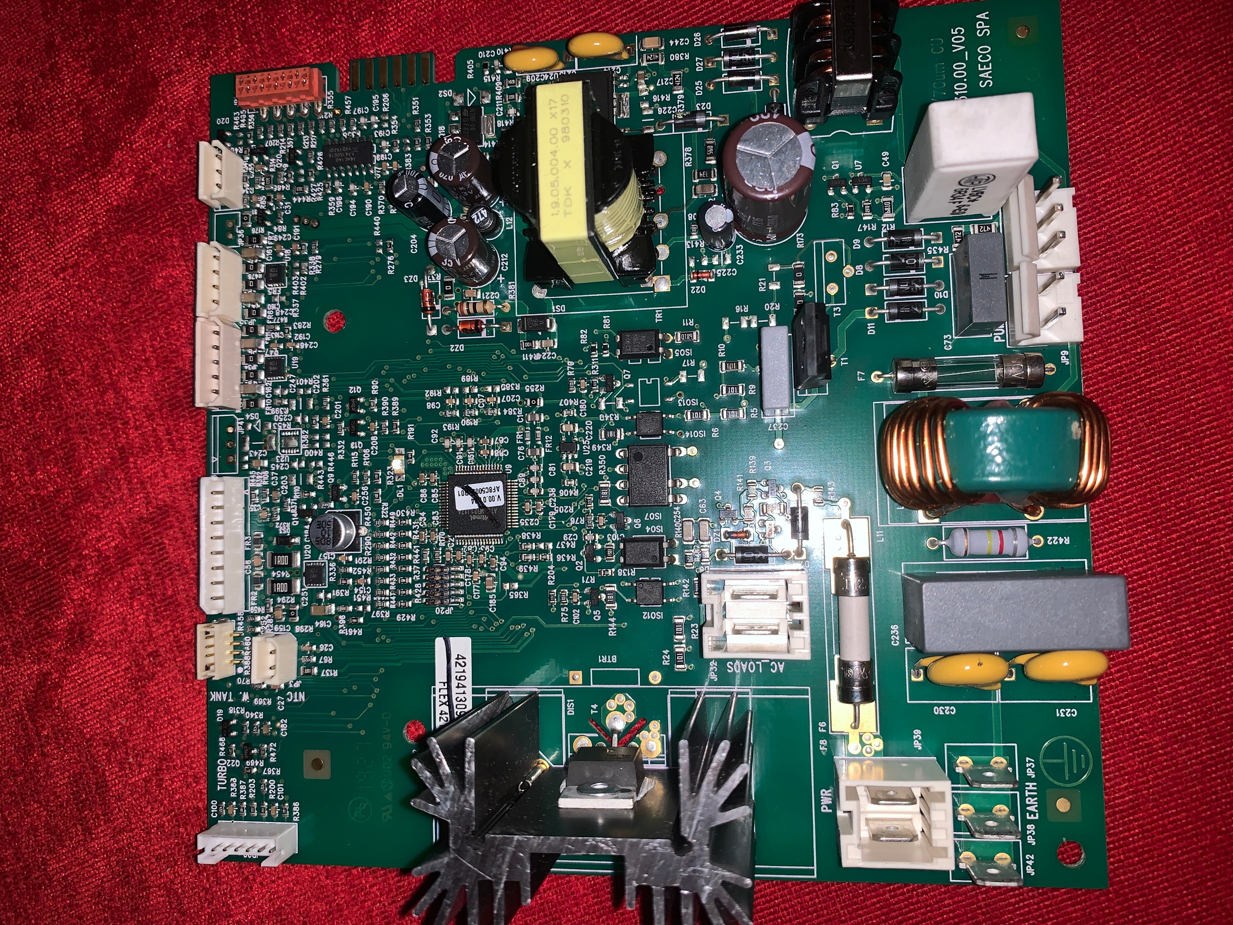

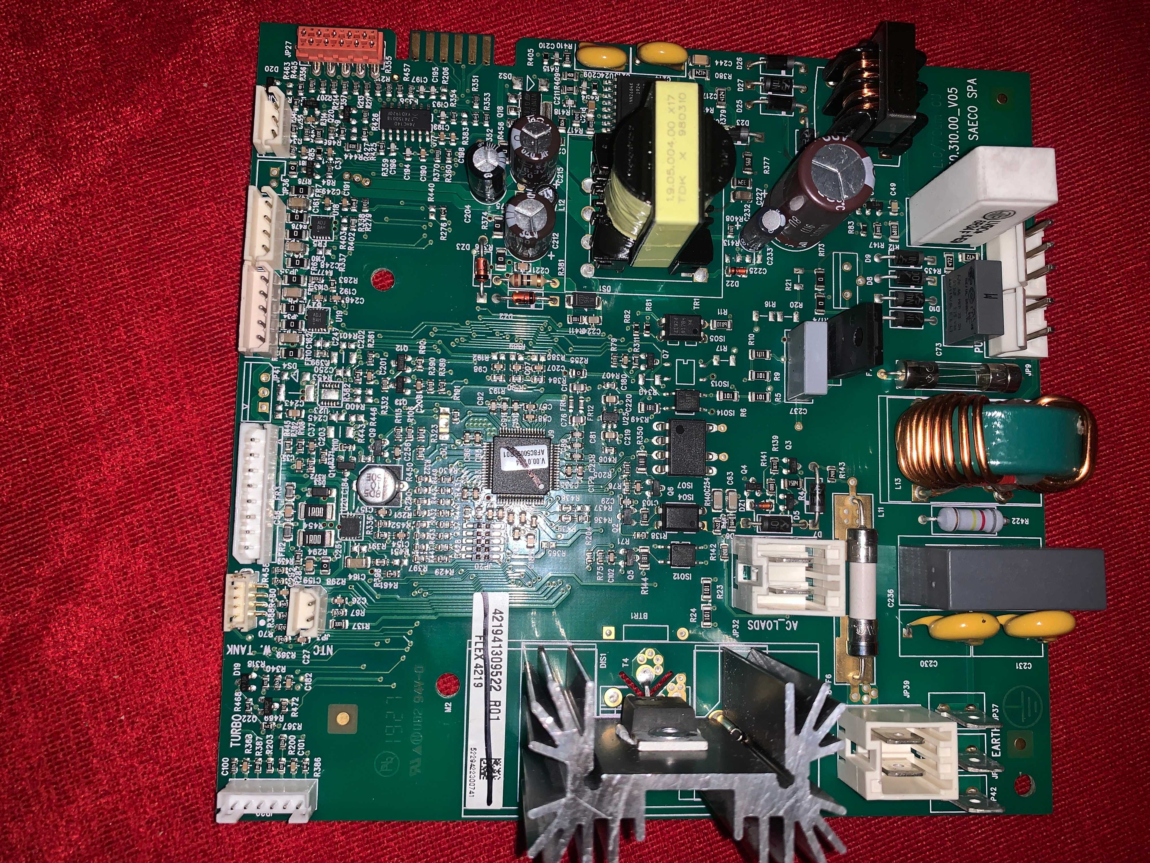

    Witam, posiadam ekspres Saeco SM5572 - Wyświetla on komunikat błędu nr 2.
    Młynek raczej sprawny (za tydzień podmienię go na inny, lecz ten posiada 65 Ohm więc sądzę że jest ok)
    Triak T1 sprawny: M1-G spadek 0.147V, M1-M2 brak oporności, M2-G brak oporności.
    Rezystor ceramiczny LV5C-6R34 sprawny - prawidłowa rezystancja.
    Co jeszcze warto sprawdzić w tym kontekście? Przy okazji, jak wejść w tryb serwisowy? Espresso+Settings nie działa.
    • Saeco SM5572 – błąd nr 2, co sprawdzić i jak wejść w tryb serwisowy? image.jpg (4.69 MB) Musisz być zalogowany, aby pobrać ten załącznik.
    • Saeco SM5572 – błąd nr 2, co sprawdzić i jak wejść w tryb serwisowy? image.jpg (4.48 MB) Musisz być zalogowany, aby pobrać ten załącznik.

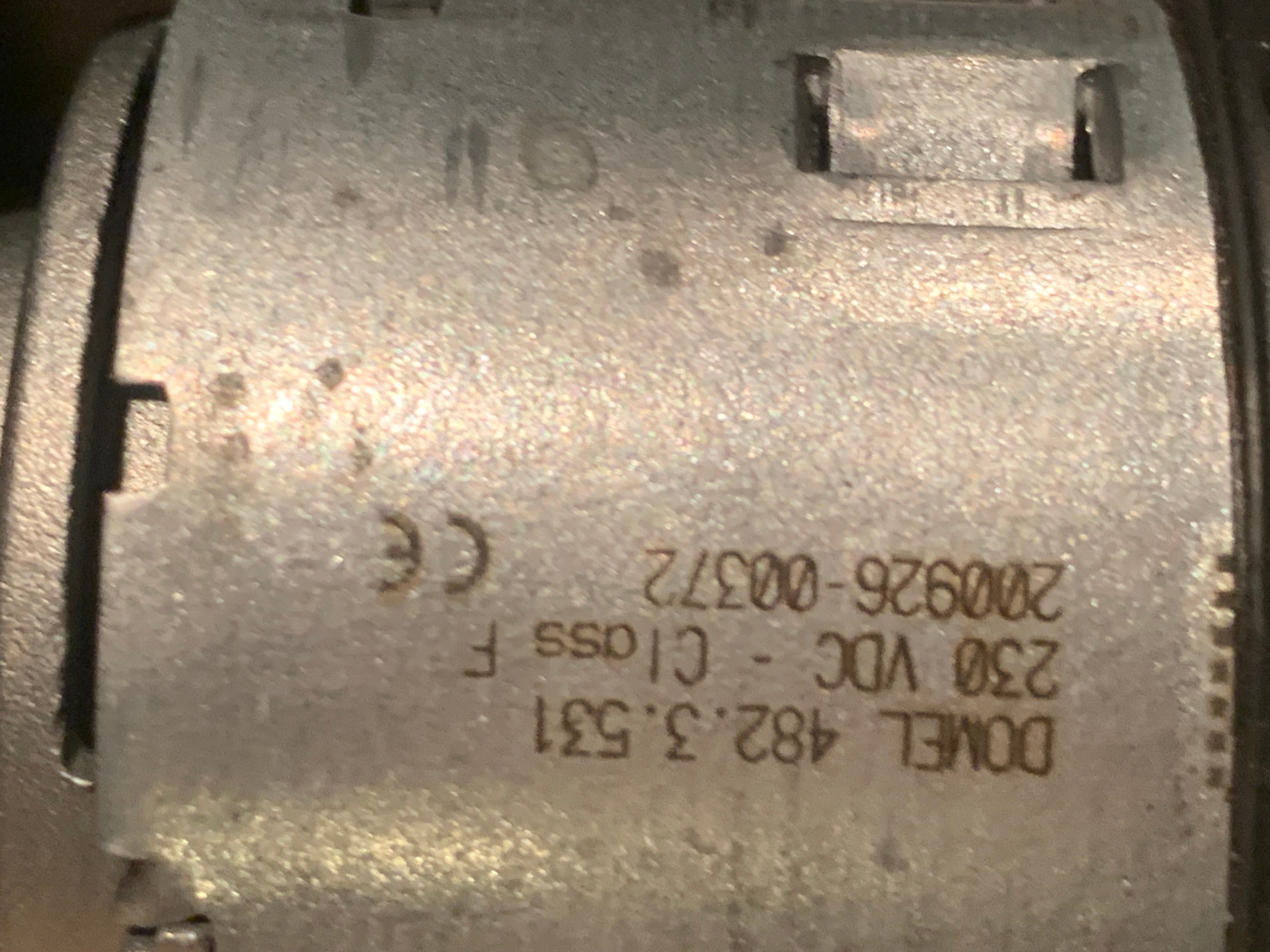

    • Saeco SM5572 – błąd nr 2, co sprawdzić i jak wejść w tryb serwisowy? IMG_0179.jpeg (1.54 MB) Musisz być zalogowany, aby pobrać ten załącznik.
  • #6 21565874
    AndKrosicki
    Poziom 3  
    Posty: 72
    Ocena: 4
    Uruchomiłem tryb serwisowy, włącza się go następująco:
    1. Włączamy ekspres
    2. Naciskamy przycisk Settings, później Profiles, 7 more drinks, Clean
    3. Poruszamy się po menu przyciskiem start/stop.
    A co do samego młynka, próbowałem uruchomić go z trybu serwisowego, nie działa; wyskakuje błąd 2.
    Sprawdziłem silnik, podłączyłem zasilacz 20V, działa kręci, pobiera 100mA.
  • #7 21583069
    AndKrosicki
    Poziom 3  
    Posty: 72
    Ocena: 4
    Podłączyłem młynek do podobnego ekspresu i ładnie pracuje, wina po stronie płyty, ktoś mógłby mi pomóc w analizie winowajcy?
