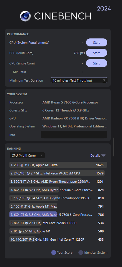

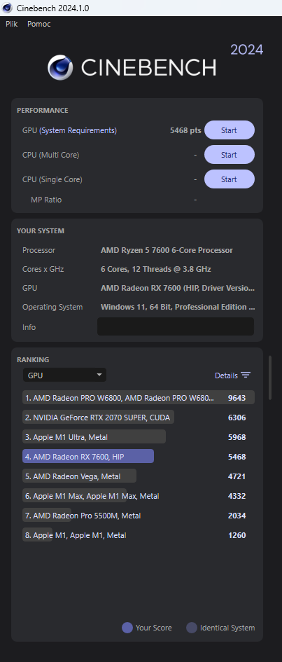

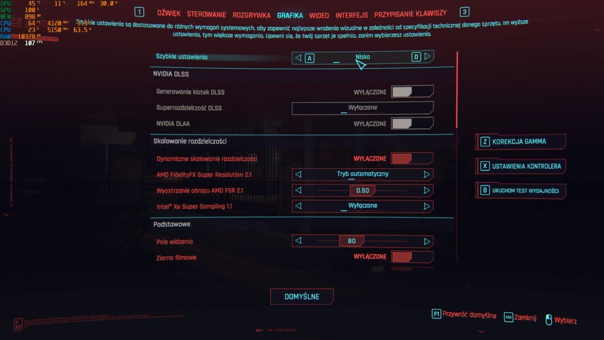

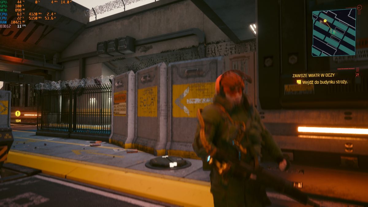

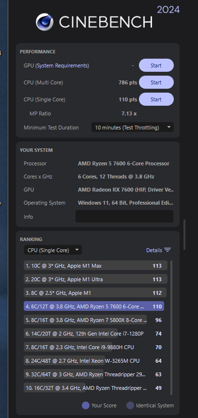

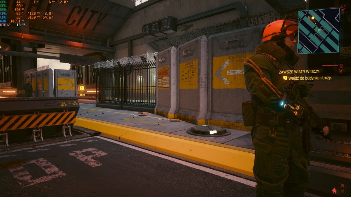

    sorry musiałem pilnie wyjść rozdzielczość 1920 x 1080
    Ekran ustawień graficznych gry z wybranym profilem Niska i różnymi opcjami skalowania rozdzielczości oraz wyświetlania.
    Zrzut ekranu z gry komputerowej przedstawiający strażnika w mundurze przy ogrodzonym wejściu z oznaczeniami ostrzegawczymi.
    Nieostre ujęcie uzbrojonego strażnika na tle betonowych barier oraz ogrodzenia z drutu kolczastego w grze komputerowej.
    Zrzut ekranu z programu Cinebench 2024 pokazujący wyniki testów wydajności GPU różnych kart graficznych.
    Zrzut ekranu z programu Cinebench 2024 pokazujący wynik 786 punktów dla procesora AMD Ryzen 5 7600 w teście CPU (Multi Core).
    Zrzut ekranu z wynikami testu Cinebench 2024 dla procesora AMD Ryzen 5 7600, pokazujący wyniki CPU Single Core i Multi Core oraz ranking punktowy.

    Pierwsze co widać, to że GPU działa trybie "oszczędnym", ma zbite zegary (pokazuje 6MHz ? ) powinno być około 2000MHz, no i zużycie mocy 12W, a podczas grania powinno być okolice 100W. Nie wiem dlaczego tak jest, ale to jest przyczyną, że GPU nie generuje ci klatek. W AMD adrenaline masz ustawione performence?
    ostap1 napisał:
    Sprawdzenie temperatur CPU i GPU.
    Pod obciążeniem żadna karta nie ma 44C tyko powyżej 60C więc to twoje "sprawdzenie" trochę słabe

    Bo działa na integrze bo GPU2 ma 100% wykorzystania.
    Monitor pod którą kartę jest podłączony?
