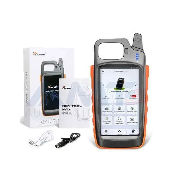

    Chodziło mi o
    Xhorse VVDI Key Tool Max Pro vs Lonsdor K518 PRO – klonowanie kluczy, tokeny, opłaty
    Pomyslałem że tym będę klonował kluczyk a ewentualne inne rzeczy już robił Xtoo-em.

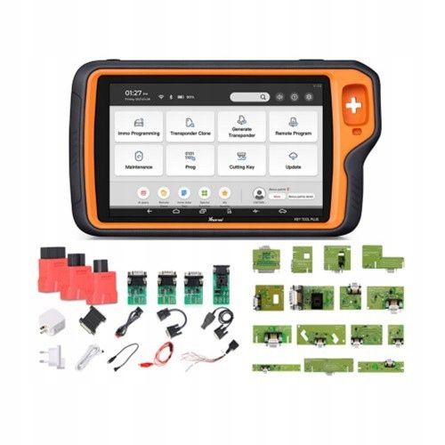

    Wiem że jest wersja na bogato
    Tablet diagnostyczny samochodowy Xhorse z akcesoriami i adapterami do klonowania kluczyków.
    ale to juz cena praktycznie tak jak Xtool X100 max2

    Ja pisałem o key tools max pro więc to jest to samo co wersja z pierwszego zdjęcia ale nie ma osobnej głowicy do obd2 tylko kabel obd2 przykręca się bezpośrednio do urządzenia. Za dużo mieszasz.
    Ja pytałem o wersję lonsdora bo ten co Ty podałeś to kosztuje co najmniej dwa razy tyle co key tools max pro i lonsdor kh100.

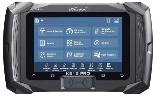

    o tym pisałem
  • #6 21567776
    piotrekwoj1
    Posty: 10491
    Pomógł: 943
    Ocena: 3411
    Wszystko ok ale czy ma on klonowanie transponderów? Tego nie wiem ale z drugiej strony nigdzie nie widziałem anteny do jakichkolwiek czynności z transponderami. Musiał by się wypowiedzieć jakiś użytkownik. Xhorse np. ma miejsce na transponder czy kluczyk z obudową a Lonsdor nie widzę.
