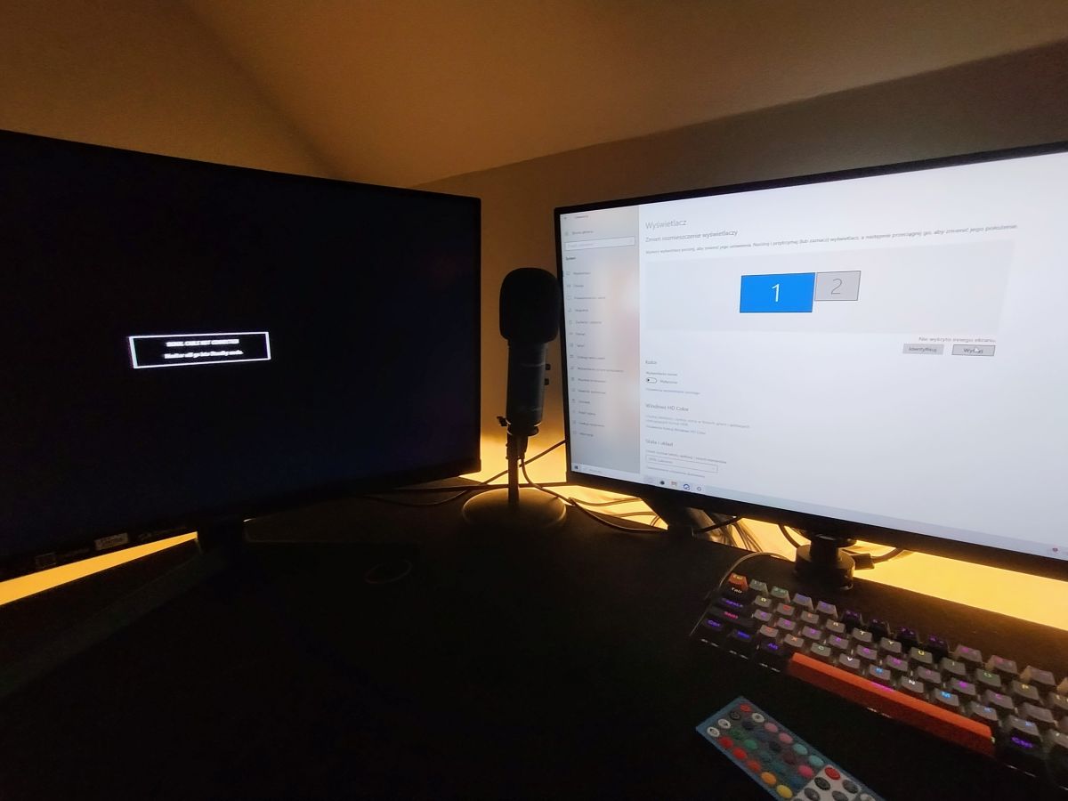

    Witam, po podpięciu nowego monitora nie wyświetla mi się na nim nic. Iiyama G-Master G2766HSU, kabel DisplayPort, jest podpięty do karty graficznej. Wcześniej, gdy zmieniałem ich położenie, działały dobrze. Po włączeniu monitora wyświetla się napis "Display cable not connected".
    Dwa monitory na biurku; lewy wyświetla komunikat „Display cable not connected”, prawy działa poprawnie z widocznymi ustawieniami ekranu.
    AI: Jaka dokładnie karta graficzna jest w komputerze?
    RTX 4060 Ti
    AI: Próbowałeś podłączyć monitor innym kablem DisplayPort albo do innego portu w karcie graficznej?
    Tak

    Do zweryfikowania gniazdo w monitorze/karcie - czy nie ma luzów.
    Sprawdź, czy nie da się docisnąć mocniej kabla w gnieździe karty/monitora.
    DisplayPort czasem jest na tyle wredny, że wygląda jakby wszedł do gniazda, ale trzeba przyłożyć naprawdę sporą siłę, żeby go do końca wcisnąć.
    Na innych portach monitor działa?
