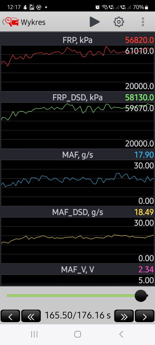

    mam taki problem w Mazda CX-7 2.2 diesel:
    podczas jazdy z małą prędkością i stałym gazem na pierwszym lub drugim biegu czuję szarpanie, czyli tzw. żabkowanie. Dodatkowo podczas załączania się sprężarki klimy zaczyna się trochę trząść silnik, tak jakby miał za mało mocy na wolnych obrotach.
    Auto przyspiesza dobrze, nie ma żadnych błędów, wtryskiwacze nowe, filtr paliwa nowy, DPF wypala się prawidłowo.
    Czy ktoś ma pomysł, co to może być?
    Dodam, że wszyscy mechanicy mówią, żeby jeździć, bo nic nie znajdują, a ja ewidentnie twierdzę, że to żabkowanie nie jest normalne, bo w żadnym innym samochodzie takiego nie było.

    To parametry live data podczas problemu. Pierwsze cisnienie szyny CR. Cisnienie w kolektorze. Parametry EGR. Dawki wtrysku. Czy też widać falowanie.

    Na szybko mam taki wykres zrobiony, gdy szarpało, jazda na drugim biegu z obrotami około 1600/min. Pozostałe parametry muszę nagrać.
    Wykres parametrów silnika: ciśnienie paliwa, przepływ masowy powietrza i napięcie MAF odczytywane podczas jazdy na drugim biegu.

    Zadane ciśnienie faluje. Czyli jakiś czujnik daje sygnał że dawka faluje.

    Co może powodować takie falowanie ?

    Nawet problem podawaniem paliwa. Filtr paliwa kiedy zmieniany?
