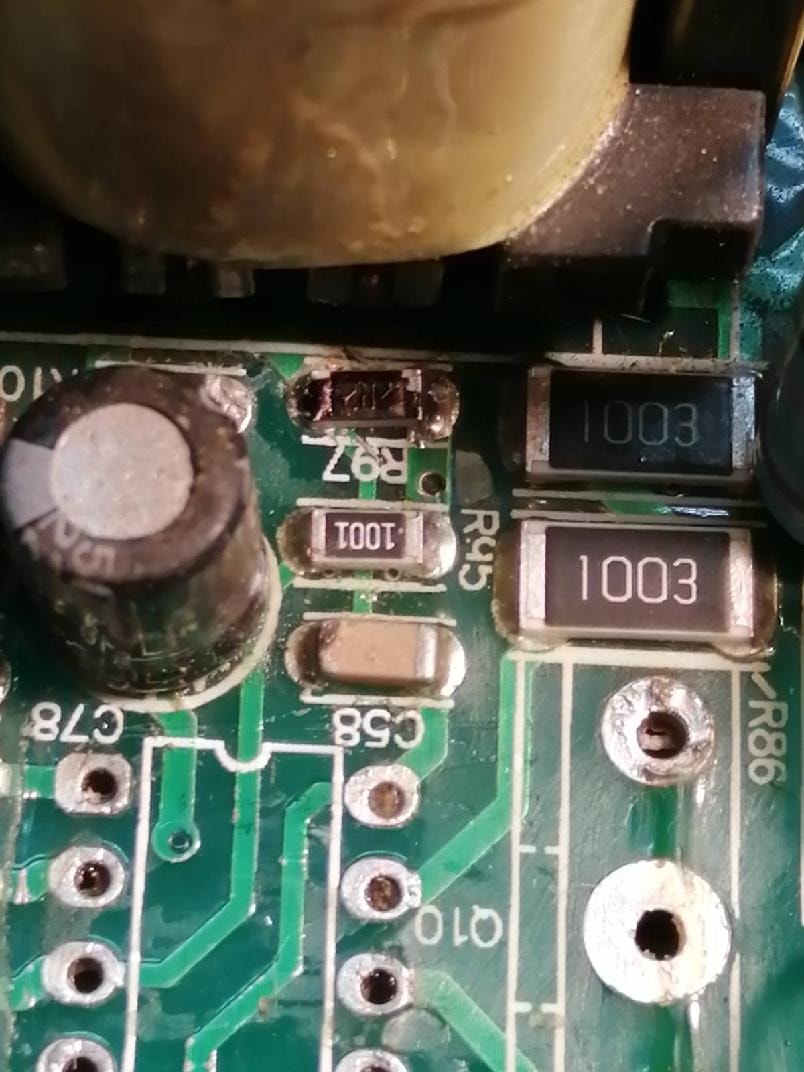

    Witam. Mam do naprawy spawarkę magnum SNAKE 200 I i uszkodzony mam opornik R97 (SMD). Dysponuje może ktoś schematem ? bo nie wiem jaka powinna być wartość.
    Z góry dziękuje za pomoc w identyfikacji elementu.

    Co to za układ, za co odpowiada. W Magnumach bywa, że płyty są różne i różne oznaczenia. Czy to przetwornica pomocnicza?

    @Grzegorz Cichon Jak masz lupę, to się dokładnie przyjrzyj. Na zdjęciu które wstawiłeś, ja widzę wartość 2R2.

    Tak jest ten opornik w przetwornicy pomocniczej na układzie UC3845

    Czyli zapewne wartość 2R2, powinna być prawidłowa. Gdyż jak dobrze widzę, rezystor jest w obwodzie ISENSE UC3845.
