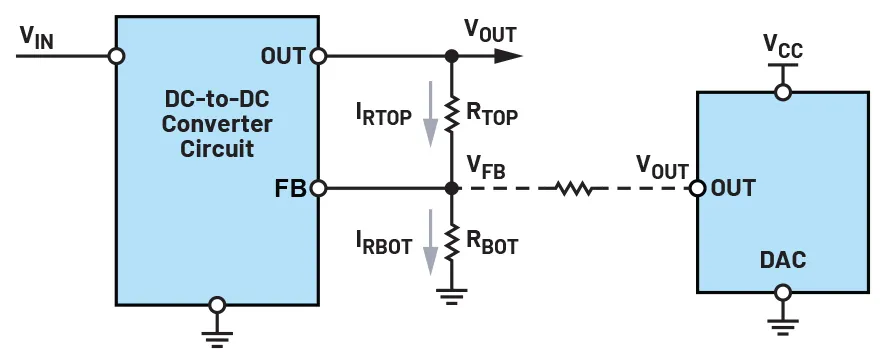

    Odrysuj sobie schemat, ze schematu będzie wynikało czy można użyć potencjometrów cyfrowych czy nie (wynika to z zakresu napięć)
    Popularnym rozwiązaniem jest dodanie rezystora do dzielnika
    Schemat DC-DC z dzielnikiem rezystorowym i DAC połączonym do sygnału pomiarowego.

    Napięcie wyjściowe tego układu można regulować tylko poprzez zmianę proporcji pomiędzy rezystorami R_top i R_bot (>>21571443) w następujący sposób: V_out = 1,25 * (1 + R_top / R_bot). Czyli napięcie na wyjściu może się zmieniać w zakresie od 1,25 V do (V_in – 0,3 V).

    Za to z PWM możesz zrobić DAC i regulować uzyskanym napięciem, tak jak pokazałem powyżej.

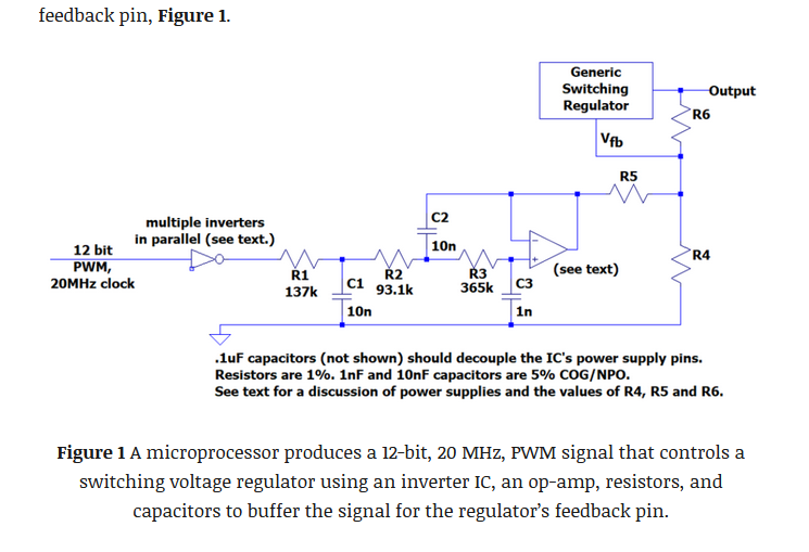

    Kolejny przykład:
    Schemat konfiguracji zamiany sygnału PWM na napięcie dla obwodu sprzężenia zwrotnego przetwornicy.
    Choć nie widzę powodu żeby robić filtr Sallen-Key
    IgusCraft napisał:
    A jest jakaś przetwornica którą można przerobić tak aby sterować pwm?
    Na powyższej zasadzie każda, bezpośrednio to tylko przetwornice do LEDów

    Ten film pokazuje, w jaki sposób zrealizowano regulację za pomocą PWM. Jak sugeruje @jarek_lnx, można zamiast tranzystora (zobacz załącznik) użyć innego układu.

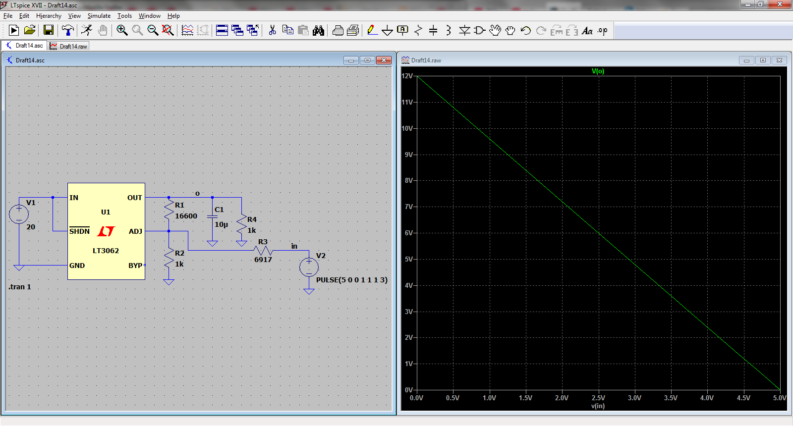

    Ja robiłem tą metodą z trzecim rezystorem. Był nawet bardzo stabilny zasilacz o małych tętnieniach który zawierał preregulator impulsowy i stabilizator liniowy.
    IgusCraft napisał:
    P. S. Wpiąłem potencjometr cyfrowy i reguluje, ale tylko w zakresie 1.25-10V i to bardzo nie regularnie :(
    Bo nie sprawdziłeś zakresu napięć na potencjometrze, ciesz się że się nie spalił, takich rzeczy nie robi się na pałę.
    Pomysł z filmu jest kiepski bo podaje PWM na wejście wzmacniacza błędu. Wzmacniacz błędu powinien działać w sposób ciągły a nie impulsowy. To że napięcie na wyjściu się zmienia, nie znaczy że układ działa poprawnie.
    U mnie działa:
    I daje regulację od zera w układach które tego "nie potrafią" w standardowej aplikacji.
    Schemat elektryczny stabilizatora LT3062 w programie LTspice oraz wykres zależności napięcia wyjściowego od napięcia wejściowego.
