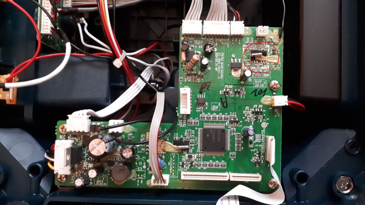

    Płytka drukowana z zaznaczonym układem scalonym pod kwarcem, widocznymi przewodami i elementami elektronicznymi.
    Może ktoś rozszyfruje, co to za układ jest pod tym kwarcem? Stawiałem na jakiś Si4703, ale piny nie pasują.
    pin 1 = NC
    pin 2 = FM
    pin 3 = MA
    pin 4 = ANT
    pin 5 = 75 noga D78F0483 procesor
    pin 6 = przez rezystor do GND
    pin 7 = 74 noga D78F0483
    pin 8 = 73 noga D78F0483
    pin 9 = kwarc
    pin 10 i 11 = VDD
    pin 12 = GND
    pin 13 = TUN R0
    pin 14 = TUN L0
    pin 15 = przez kondensator do GND
    pin 16 = przez kondensator do GND
    pin 17 = kwarc
    pin 18 = przez kondensator do GND
    pin 19 i 20 = NC

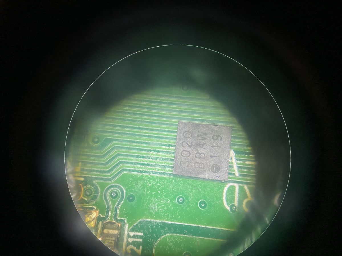

    Układ scalony na zielonej płytce PCB widziany przez lupę, oznaczenie na układzie to 3020 88AW 119.

    Czy zdjęcie układu jakie wrzuciłeś (spod mikroskopu) to układ o który pytasz?
    Chciałbym pomóc, a nie do końca rozumiem pytanie - szukasz układu, który jest pod kwarcem, masz jego pełny pinout ale nie masz jak odczytać symbolu?
  • #3 21573019
    ladino k
    Poziom 7  
    Posty: 5
    Taki układ był zamontowany jak na zdjęciu. Pinout sam zmierzyłem, a nazwa na układzie jest kodowana,
    praktycznie wszystkie układy są kodowane i ciężko dojść, co to jest?
    Jeszcze na włączniku pojawia się napięcie 10 V, 8 V i nie wiem, co jest uszkodzone, bo powinno być 3,3 V raczej.
