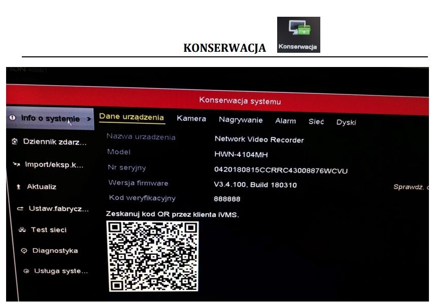

    Posiadam rejestrator Hikvision HWN-4104MH-4P. Jest to dość stary model, mam go już ponad 5 lat. Chciałbym w nim zaktualizować firmware. W chwili obecnej mam V4.30.085 build 210409. I tu pojawia się problem. Na stronie:
    https://www.hikvision.com/europe/products/IP-...Video-Recorders/hiwatch-series/hwn-4104mh-4p/
    są aktualizacje do wersji (C) oraz (D). Niestety nie potrafię ustalić jaką ja mam wersję. Ani na naklejce, ani w aplikacji webowej, ani bezpośrednio przez aplikację urządzenia nie ma takiej informacji. Jest tylko nazwa HWN-4104MH-4P.
    Kiedyś zrobiłem aktualizację ze strony:
    https://www.hikvisioneurope.com/eu/portal
    Udało mi się ustalić że mój NVR to platforma K74.
    I teraz pytanie..jaką mam wersje mojego NVR i jak to ustalić? Skąd pobrać najnowsze oprogramowanie? Czy mogę instalować na moim urządzeniu od wersji C lub D? Będę wdzięczny za wszelkie info.

    C i D oznaczają wersję sprzętową lub rewizję danego modelu.
    Obstawiam że:
    rev:1.0 to A 80364_P
    rev:2.0 to B 80422_P
    rev:3.0 to C ?
    rev:4.0 to D ?
    Pod spodem rejestratora masz zazwyczaj nalepkę informacyjną jeśli tam nie będzie to musiał byś rozkręcić rejestrator i może na płycie głównej masz jakieś konkretne oznaczenia.
    Lub podane będziesz miał w zakładce poniżej.
    18 strona instrukcji.
    Oczywiście o ile nie masz innego menu.

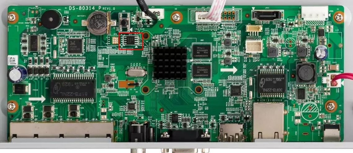

    Na płycie głównej oznaczenie DS-80314 P rev1.0.
    Tak jak pisałem: na naklejce, w aplikacji webowej oraz w aplikacji na samym urządzeniu jest tylko informacja o modelu HWN-4104MH-4P.
    Co do platformy to znalazłem pdf w którym było to określone. Ale faktycznie jest to z serii HiWatch ale platforma k74. W załączeniu ten plik.
    • !!!important!!! HiWatch NVR Plataform.pdf (389.73 KB) Musisz być zalogowany, aby pobrać ten załącznik.

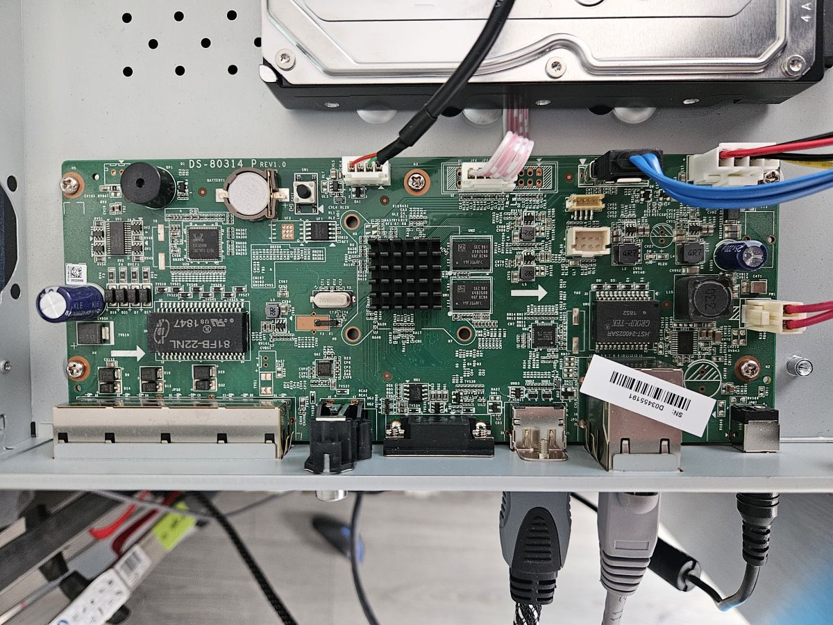

    Podeślij jak możesz zdjęcie płyty głównej.
    quiet napisał:
    DS-80314 P rev1.0
    Oznaczenia ma BCS i HIKVISION
    https://zabezpieczeniapoznan.pl/rejestrator-i...01-4p-4-kanaly-8mpx-poe-bcs-basic-p-4343.html

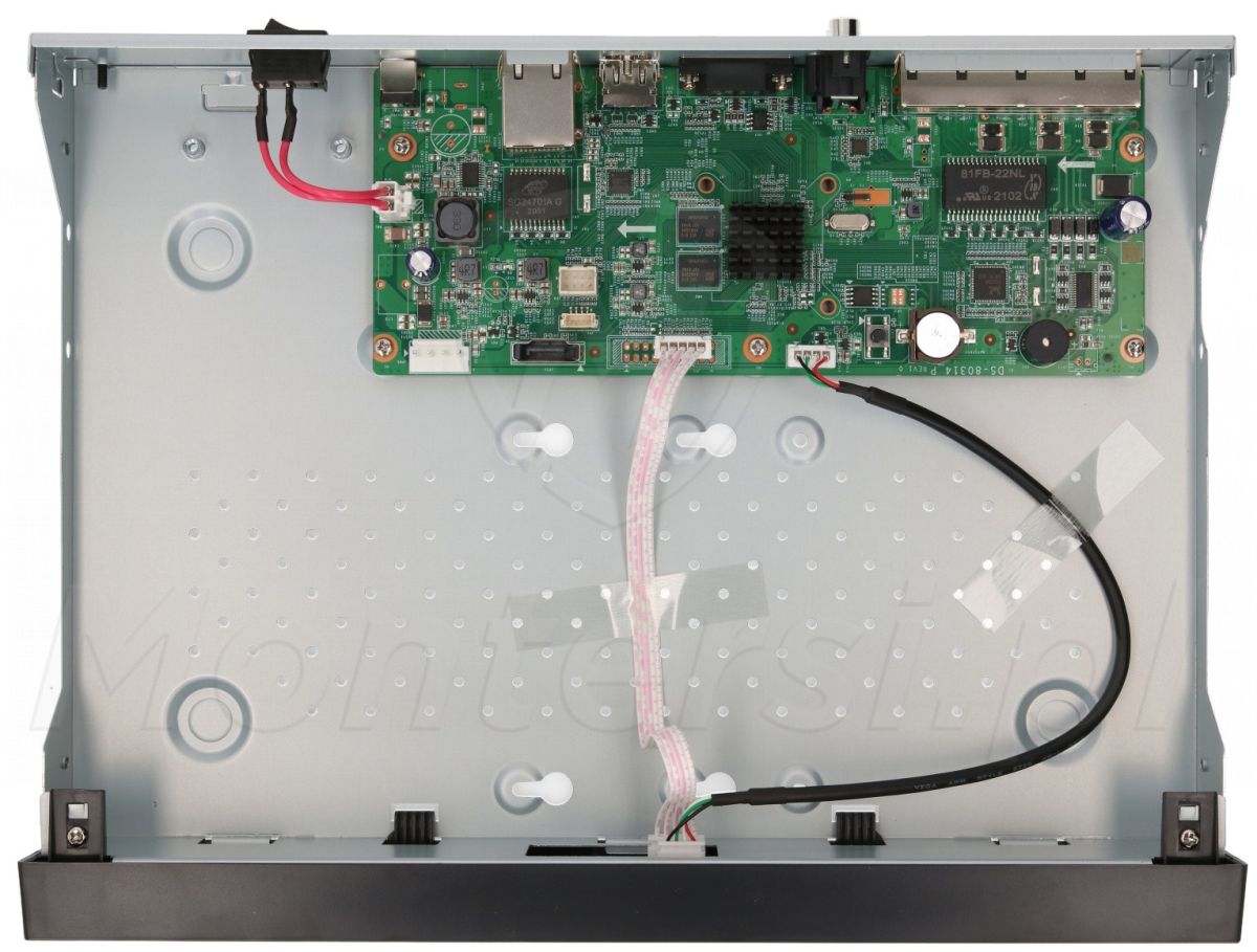

    Płyta główna rejestratora monitoringu z zamontowanym dyskiem twardym i podłączonymi przewodami.
    Do tego BCS jest dostępne V3.4.104_200310 i wygląda w sumie na to samo co mój HIK.

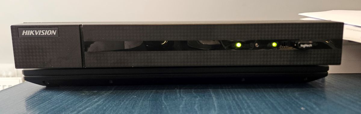

    Mój wygląda tak:
    Hikvision HWN-4104MH-4P – aktualizacja firmware, sprawdzenie wersji urządzenia

    Czyli twoja wersja obstawiam to ta: (B)
    K-series » 02---K1(B) » [76NI-K1(B)]
    Czyli V4.30.097_build240401

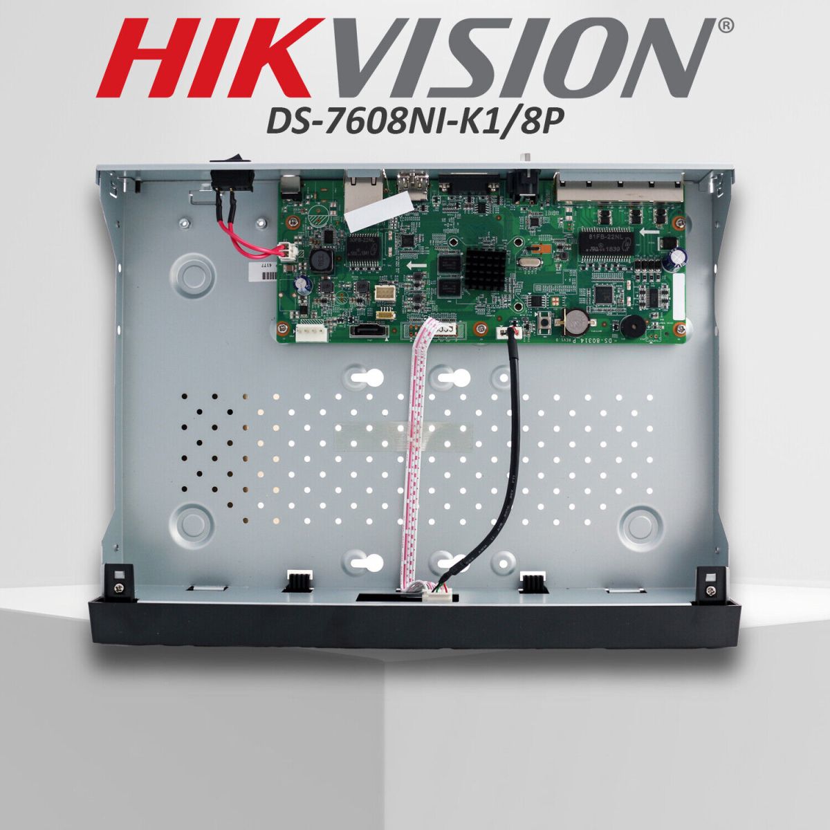

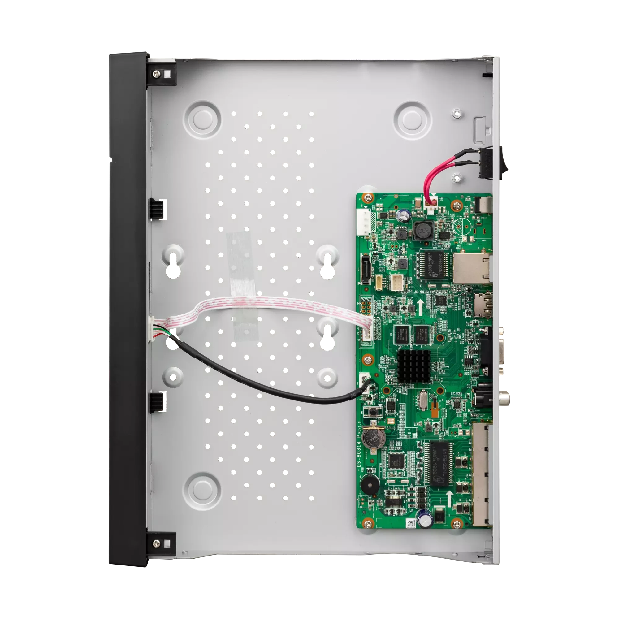

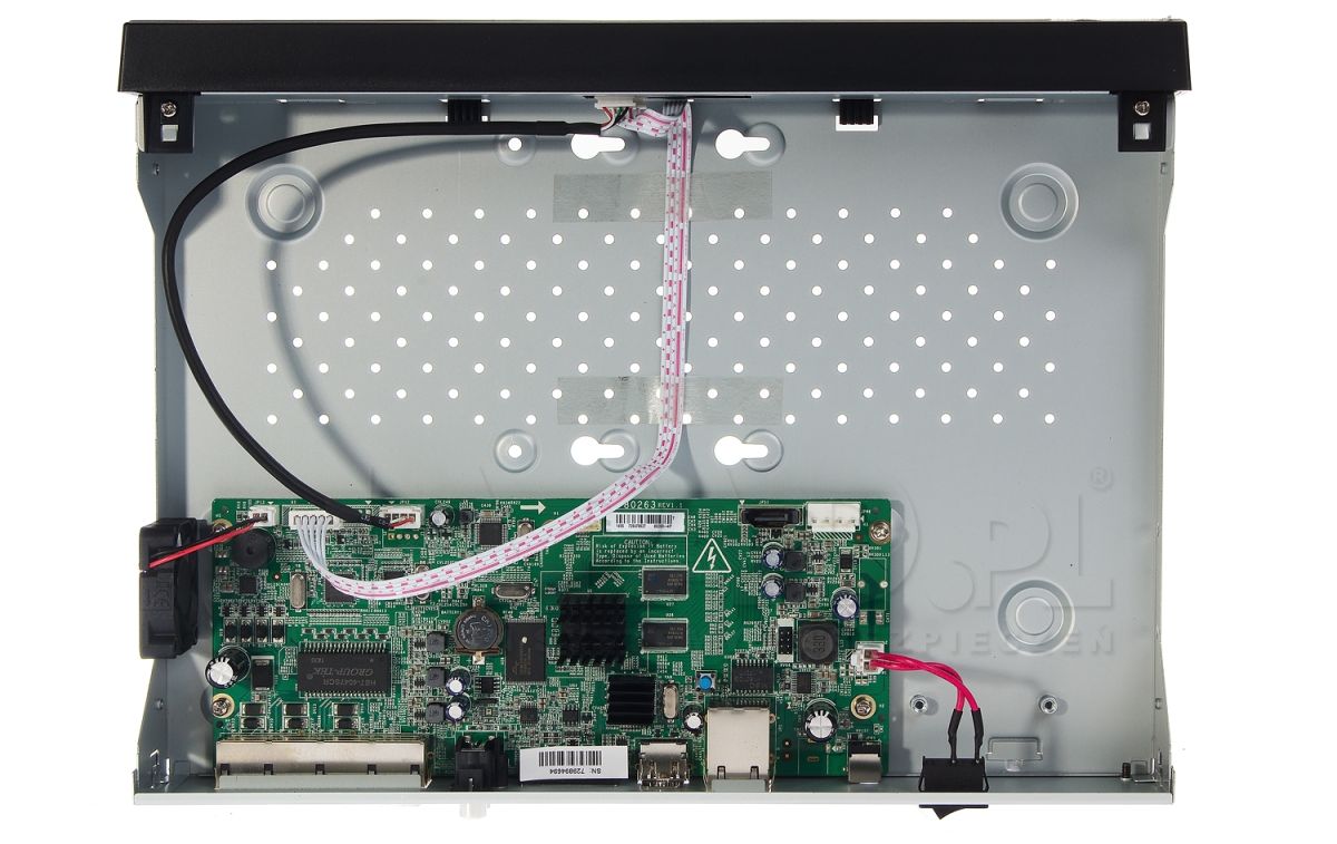

    Pamięć to winbond 25q16JVSiq czyli W25Q16JV. Spróbowałem z klipsem..nie poszedł. Niestety skończył mi się klapton a w pobliżu jest drobnica..boje się że ją zdmuchne także na razie nic nie zrobię. A jak doszedłeś że może być to [76NI-K1(B)] ? Tak przeglądam neta i np model DS-7604NI-K1/4P(B) ma inną płytę główną 80263:
    Widok wnętrza obudowy rejestratora sieciowego z płytą główną i podłączonymi przewodami.
    Natomiast [76 NI-K1] to np model DS-7604NI-K1 i ten ma taką samą płytę:
    Wnętrze rejestratora DVR z widoczną płytą główną i podłączonymi kablami.
    Bo firmware jest to twoje na tej liście no i to najnowsze zaraz po tym twoim.
    DS-7608NI-K1/4P też ma oznaczenia jak twoja płyta.
    Masz tam cztery początkowe serie:
    01---K1
    02---K1(B)
    03---K1(C)
    04---K1(D)
    Jedynie przy tym 02---K1(B) było firmware to które aktualnie masz.
