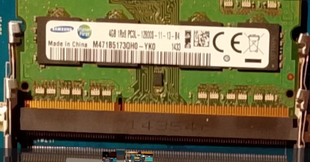

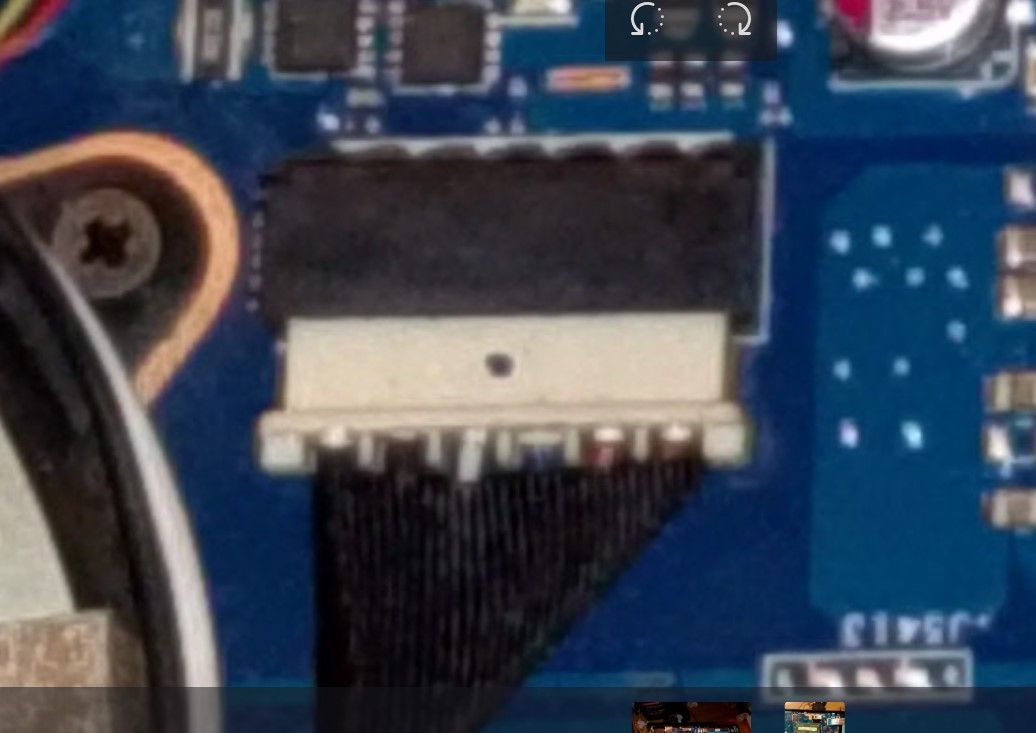

    Mam problem z laptopem marki ASUS. Na wyłączonym laptopie ktoś na chwilę wymienił dysk (wsadził swój), a potem ponownie włożył mój oryginalny dysk. W trakcie była też odkręcana pamięć RAM (była wyjmowana i wkładana z powrotem). Po złożeniu laptop nie włącza się — nie świeci się żadna lampka zasilająca, nie ma żadnej reakcji na przycisk power, wentylatory też nie startują. Laptop był rozbierany i składany przy odłączonym zasilaniu. Przed tą operacją wszystko działało bez zarzutu.
    Czy ktoś może podpowiedzieć, co mogło się stać i od czego zacząć diagnostykę? Z góry dzięki za pomoc.

    • ASUS laptop nie uruchamia się po wymianie dysku i wyjęciu RAM – brak reakcji IMG_20250609_054459.jpg (4.44 MB) Musisz być zalogowany, aby pobrać ten załącznik.
    • ASUS laptop nie uruchamia się po wymianie dysku i wyjęciu RAM – brak reakcji IMG_20250609_054258.jpg (2.68 MB) Musisz być zalogowany, aby pobrać ten załącznik.

    Widać że wtyczka zasilająca z gniazda dc nie jest wpięta do płyty głównej, jeśli ma opór podczas wsuwania - zostały pokrzywione wew piny, czasem można je naprostować cieniutkim śrubokrętem, ale uważaj bo łatwo je złamać jeśli nie wiesz co robisz.

  • #5 21573956
    korneliamadzia2020
    Posty: 3
    Bardzo dziękuję, już sprawdzam.
    A może Pan zaznaczyć w kuleczki, gdzie to dokładnie jest?
  • #6 21574068
    mariann
    Posty: 3470
    Pomógł: 549
    Ocena: 646
    Wtyczka i pamięć źle włożona.
    Zbliżenie na źle podłączoną taśmę oraz złącze na niebieskiej płycie głównej.
    Moduł pamięci RAM częściowo, niewłaściwie wsadzony do gniazda laptopa.
