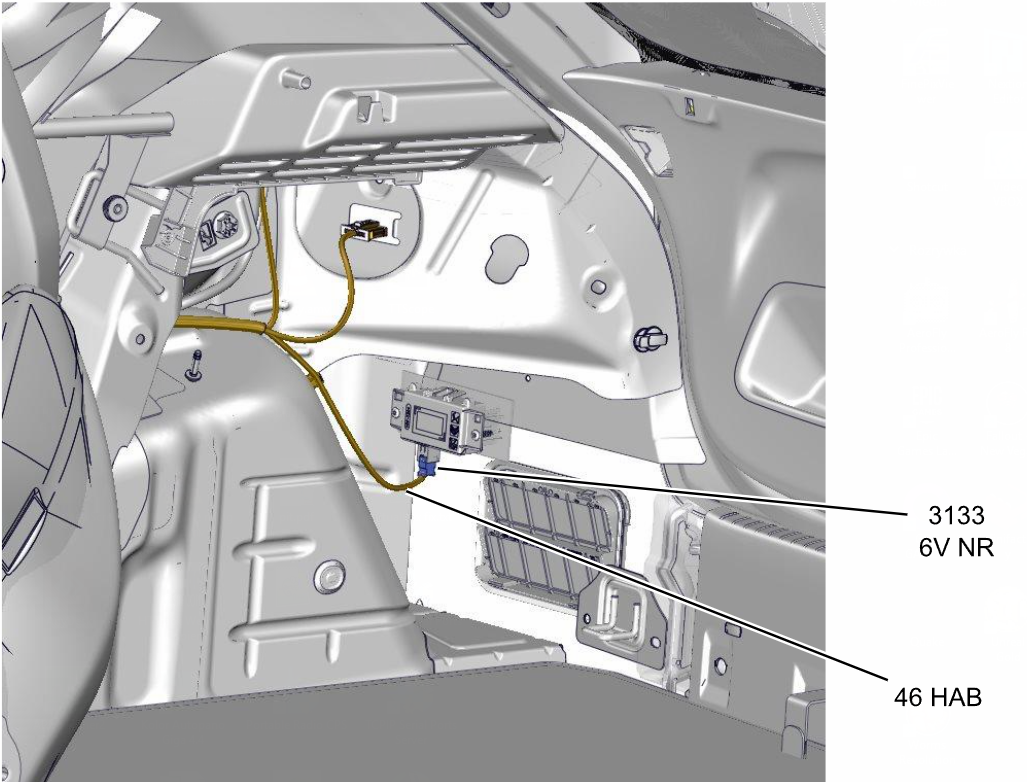

    Cześć wszystkim. Mam pytanie dotyczące oświetlenia nastrojowego w Peugeot 208 II z 2020 roku w wersji GT Line z silnikiem 1.2 PureTech. Chodzi mi o oświetlenie ambient, to które jest w listwach deski rozdzielczej i w listwach drzwi, w którym można zmieniać kolor. U mnie nie działa. Jest aktywowane w systemie. Próbowałem dezaktywować, aktywować na nowo, odłączać akumulator, ale to nie pomaga. Samochód zgłasza błąd "Kalkulator zarządzania diodami LED kabiny błąd połączenia". Cała reszta oświetlenia działa. Lampki sufitowe przednie, tylne, oświetlenie na stopy. Tylko oświetlenie nastrojowe ma jakiś problem. Czy ktoś ogarniał temat? Czy jest od tego oświetlenia jakiś osobny sterownik, moduł? Jak się do tematu zabrać, jeśli ktoś ma jakiś pomysł, jakieś doświadczenia z tym, proszę o pomoc. Pozdrawiam

    Witam. Tak, problem został ogarnięty. Miałem już kiedyś to napisać, ale jak to bywa, brak czasu. U mnie problem okazał się dosyć prosty. Sterownik do LED kabiny jest w prawej wnęce bagażnika. Tak jest w 208 II, nie wiem, jak jest w 2008, ale podejrzewam, że tak samo. Ja po prostu miałem uszkodzony przewód. Mój samochód kupiłem jako odzyskany po kradzieży we Francji. Ktoś już tam majstrował i, moim zdaniem, próbował wtyczkę wyjąć na chama. Przewód był uszkodzony i czasami łączył, a czasami nie. Dlatego to mnie zmyliło, bo ambient czasami działał. Wtyczka chyba 4-pin, nie pamiętam dokładnie. Wymieniłem i po problemie.

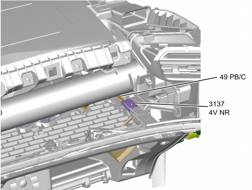

    Zapewne chodzi Ci o sterownik oświetlenia. :)
    Sterownik oświetlenia zamontowany wewnątrz wnęki pojazdu z oznaczeniami 3133 6V NR i 46 HAB

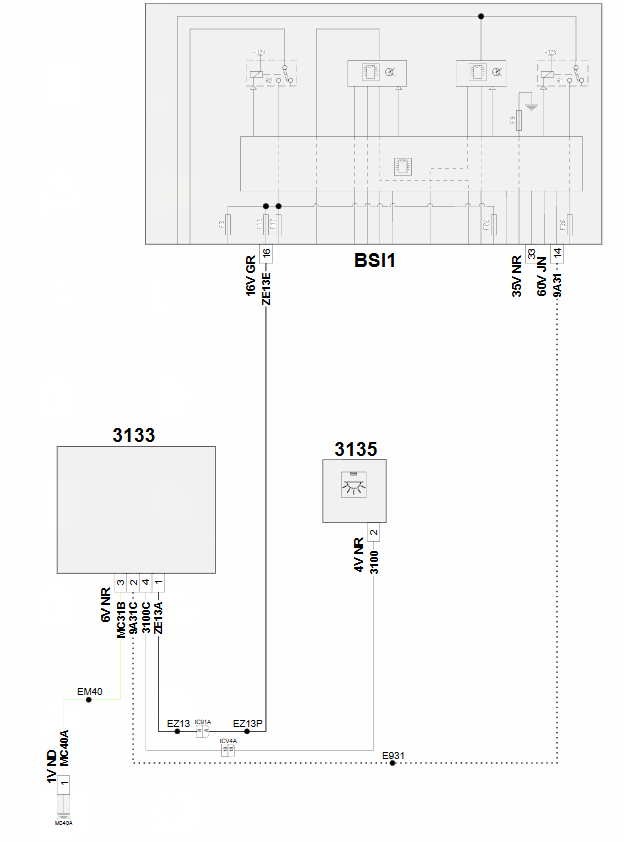

    Schemat elektryczny układu sterowania oświetleniem z modułami BSI1, 3133 i 3135

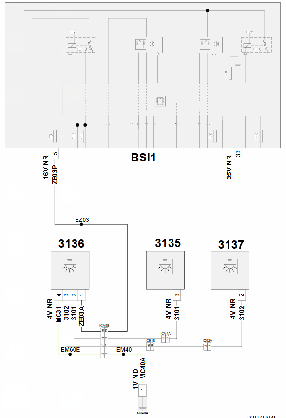

    Schemat elektryczny pokazujący połączenia BSI1 z trzema modułami oświetlenia.

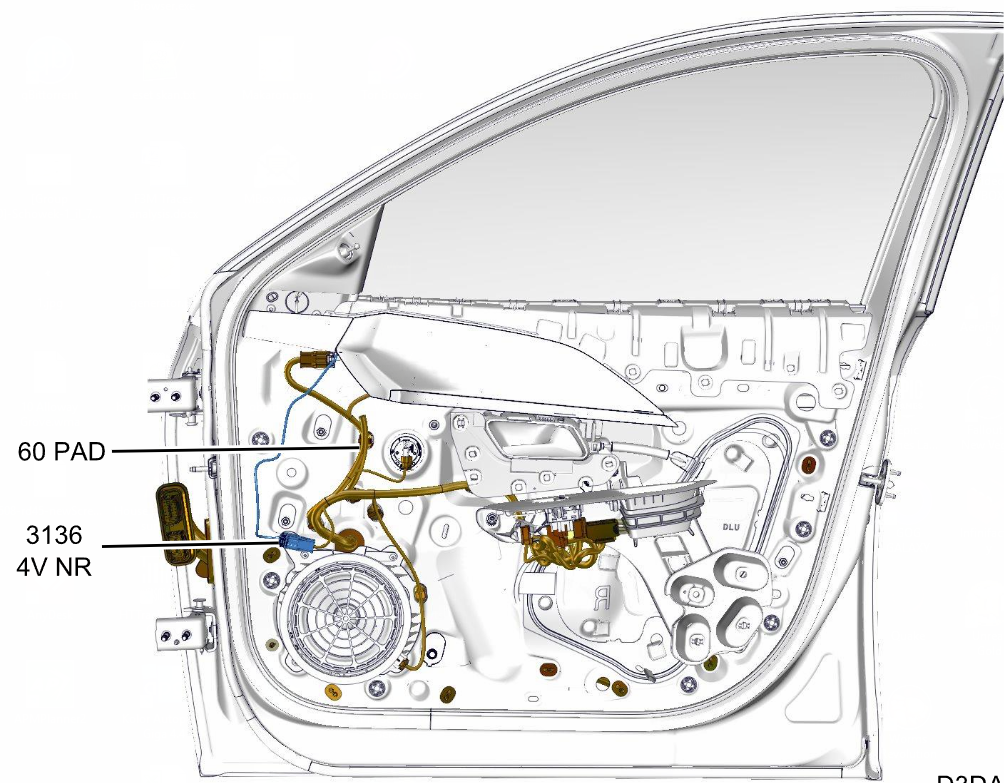

    Widok wnętrza drzwi samochodu z oznaczeniami wiązek elektrycznych i komponentów

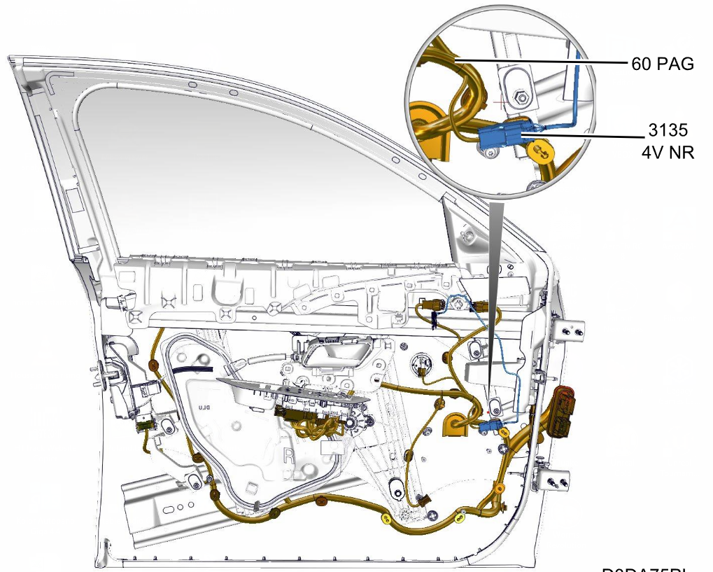

    Schemat instalacji elektrycznej wewnątrz drzwi samochodowych z zaznaczonym elementem

    Dokładnie tak, sterownik jest w prawej wnęce bagażnika, tak jak kolega wyżej pokazał to na rysunku. Odchylasz boczek, dość łatwo się ściąga i powinien tam być. Jeśli go nie ma, powinien być błąd połączenia z kalkulatorem w Diagbox. Nie rozpracowywałem tego zbyt długo, ale z moich obserwacji wyszło mi, że tylko ten sterownik jest odpowiedzialny za ambient. Kolega artur.heise mnie sprostuje, jeśli się mylę, bo widzę, że orientuje się dobrze w temacie francuskich samochodów.

    Nie ma czego prostować. :) Jest sterowany po LIN z BSI, a potem LEDy są połączone w szereg- 3135 --> 3136 --3137. Jest duże prawdopodobieństwo, że jeśli jedna ma przerwę, to całośc nie świeci.
    @stawipaw u Ciebie zniknął też odczyt temperatury- więc miejscem wspólnym dla obu problemów jest wiązka drzwi prawych- bo tam masz sygnał dla LED i czujnik w lusterku.
