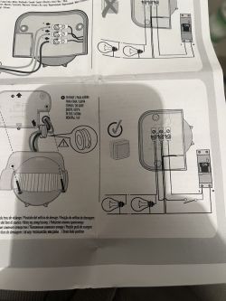

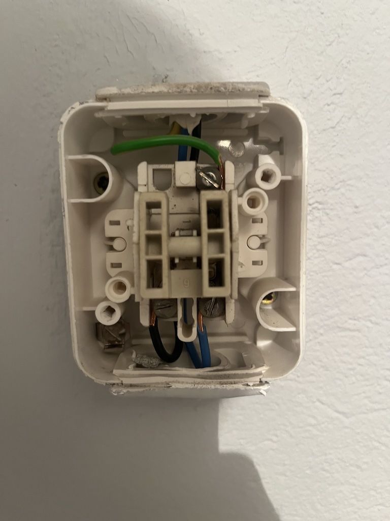

    Cześć. Mam garaż w budynku z 2000 r.
    Do aktualnej instalacji schodowej sterującej dwoma punktami oświetlenia chcę dodać czujnik ruchu, by po otwarciu bramy garażowej światło było uruchamiane automatycznie.
    Niestety, mimo podstawowej wiedzy i ogarnięciu gniazdek w domu, instalacja schodowa mnie pokonała – nie mam odwagi podpiąć, by nie spalić instalacji.
    W 2 słowach:
    Punkty świetlne – niebieski i czarny kabel.
    Na włączniku schodowym:
    Czarny kabel – kontrolka pokazuje napięcie cały czas
    Żółto-zielony – kontrolka pokazuje napięcie cały czas
    Niebieski – napięcia nie ma podczas gdy światło jest wyłączone.

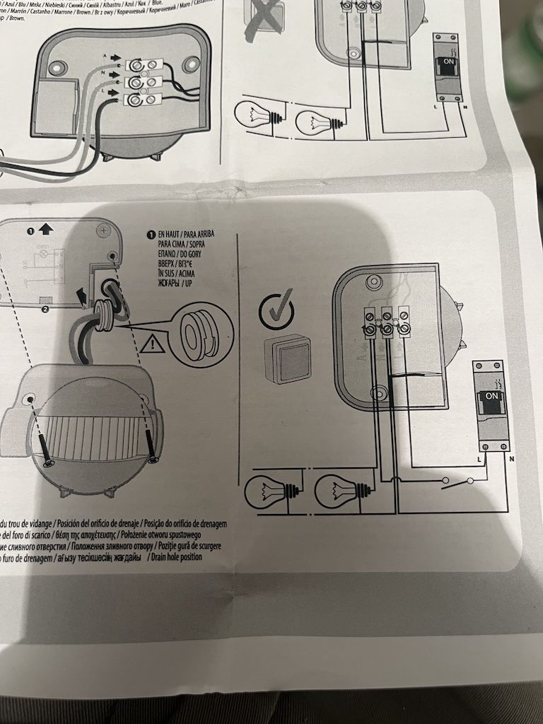

    A teraz clou problemu – schemat czujnika ruchu.
    Model: Czujnik ruchu 180° zewnętrzny biały LEXMAN
    https://media.adeo.com/media/3557027/media.pdf
    Jak to podpiąć do włącznika światła? Czy dobrze to rozumiem?
    Dzięki za pomoc.
    Schemat podłączenia czujnika ruchu LEXMAN do instalacji elektrycznej z dwoma żarówkami i włącznikiem.

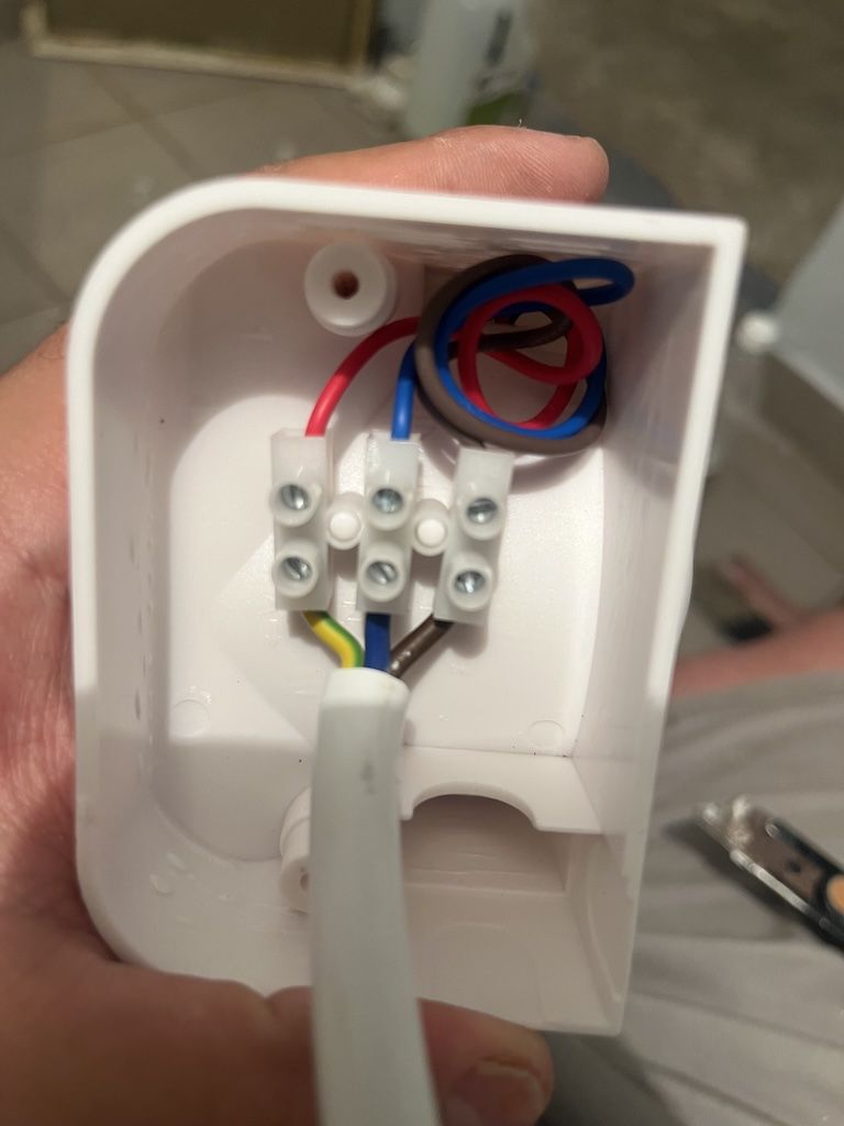

    Wnętrze czujnika ruchu z widocznymi podłączonymi przewodami: niebieskim, brązowym, żółto-zielonym, czerwonym.
    Widok wnętrza puszki z podłączonymi przewodami: niebieskim, czarnym i żółto-zielonym, zamontowanymi w klasycznym wyłączniku ściennym.
    Brakuje mi ochronnego, żółto-zielony?
    Na włączniku schodowym: Czarny kabel – kontrolka pokazuje napięcie cały czas Żółto-zielony – kontrolka pokazuje napięcie cały czas Niebieski – napięcia nie ma podczas gdy światło jest wyłączone.
    Źle wykonana instalacja, w dalszym ciągu błąd z żółto-zielonym.
    Coś mi się wydaje, że to nie Twój prywatny obiekt, tylko wspólnoty/spółdzielni. I w takim przypadku to zarządca powinien zlecić to elektrykowi

    >>21574835 Hej. Żółty jest odpięty/niepodłączony do oświetlenia. Ucięty przy lampach. Tak to było zrobione przez poprzedniego właściciela.
    Kupiłem to kilka lat temu i od tamtej pory nic z tym nie robiłem. Garaż jest osobną KW i nie jest obiektem wspólnoty/spółdzielni.
