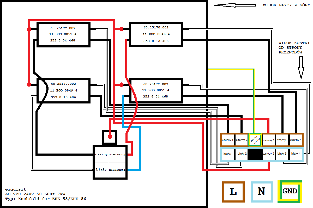

    Witam. Posiadam w domu dwie płyty grzewcze do kuchni.
    Jedna z nich to Telefunken TFEH60SW10A, a druga to (tak widnieje na naklejce) "kochfeld für exquisit ehe 53 / ehe 68".
    Niestety przewody w kostkach podłączeniowych nie są nijak opisane. Szukałem instrukcji lub jakiegoś schematu/rysunku/zdjęcia z opisem i nic. Nawet jak udało mi się znaleźć instrukcję, to nie było tam informacji, których szukam. Czy ktoś posiada opis przewodów w tych płytach? Przeszukuję już Google od rana i niestety nie byłem w stanie znaleźć niczego.
    Z góry dziękuję za pomoc bo mi już ręce opadły.
    W załącznikach zdjęcia kostek, o które mi chodzi.
    Biała kostka - TELEFUNKEN TFEH60SW10A
    kolory od strony przewodów (jak na zdjęciu):
    __________________________________________________
    | NIEBIESKI | CZARNO BIAŁY | RÓŻOWY | CZERWONO BIAŁY|
    | BRĄZOWY | BRĄZOWO BIAŁY | CZARNY | SZARY |
    | BRĄZOWY | NIEBIESKO BIAŁY | BIAŁY | CZERWONY |
    Czarna kostka - EXQUISIT (?)
    ___________________________________________________
    | CZARNY | CZARNY| GND | CZERWONY | CZARNY | CZARNY |
    | BIAŁY | BIAŁY | PUSTY | CZERWONY | BIAŁY | BIAŁY |

    Ta instrukcja to jedyne, co można znaleźć do tego modelu. Niestety nie ma tam ani śladu tej kostki. Żadnego rysunku, schematu czy opisu pinów. Może jakimś cudem ktoś będzie posiadał taki sprzęt (choćby jeden z dwóch) i znałby odpowiedź.
    Co do czarnej kostki – cztery czarne i cztery białe przewody – obstawiałbym, że pojedynczy komplet czarny-biały to poszczególne pola grzewcze, żółto-zielony – uziemienie. Pytanie, za co odpowiadają czerwone przewody?

    Może komuś się przyda. Jedną płytę "rozpracowałem". Zawsze to mniej szukania po necie, a nie było łatwo. Wrzucam jako obrazek i jako załącznik.
    Telefunken TFEH60SW10A i Exquisit EHE 53/68 - opis przewodów w kostce podłączeniowej
    • Telefunken TFEH60SW10A i Exquisit EHE 53/68 - opis przewodów w kostce podłączeniowej schemat.png (56.88 KB) Musisz być zalogowany, aby pobrać ten załącznik.
