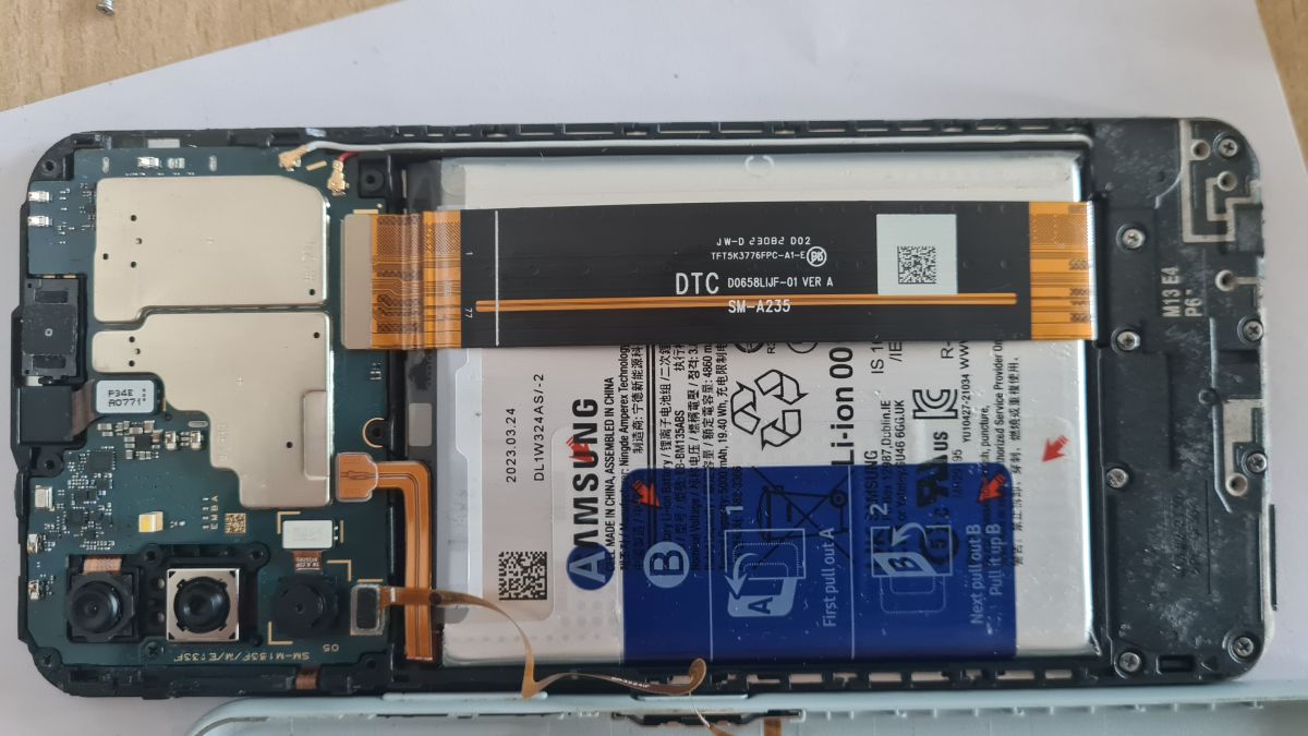

    Potrzebuję wymienić wyświetlacz w Samsungu M13.
    Otworzyłem obudowe aby sprawdzić jaki to model wyświetlacza na pasku, jest SM-A235.
    Samsung M13 SM-M135F – czy wyświetlacz SM-A235 (A23) pasuje do tego modelu? Na plecku obudowy od wewnątrz jest napis SM-M135F.
    Po wpisaniu tego modelu (SM-A235) w szukajce G mam info ze jest do Samsunga A23.
    Prosze o info jaki wyswietlacz bedzie pod Samsunga M13?

    Nie sugeruj sie tym co jest napisane na tasmie, bo o ile sam panel LCD moze pasowac, o tyle ramka/korpus juz moga byc zupelnie inne.
    Skoro masz tel M135F (na plycie glownej widoczne jest oznaczenie), to szukaj ekranu dla tego modelu. Kod czesci oryginalnej ekranu to GH82-29132A.

    Kompatybilne wyświetlacze do wklejki:
    Galaxy A13 SM-A135,
    Galaxy A13s SM-A137,
    Galaxy A23 wersja 4G SM-A235,
    Galaxy M13 SM-M135,
    Galaxy M23 wersja 5G SM-M236,
    Galaxy M33 wersja 5G SM-M336,
