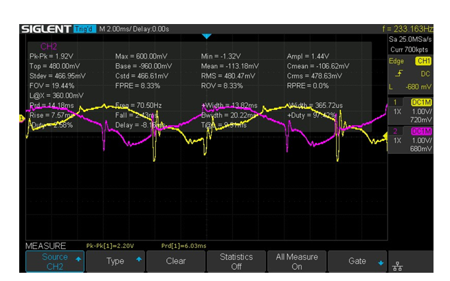

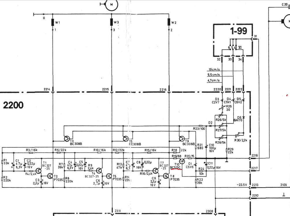

    Szukam zamiennika do BC513C. Pracuje w falowniku trzyfazowym. Podejrzewam, że pętla w której pracuje jest niestabilna, stąd wynikają takie przebiegi sinusoid. Może ktoś doradzi. Falowniki nie są moja mocna stroną. Oscyloskop mam dwuwejściowy, dlatego brakuje trzeciej sinusoidy. co odpowiada za taki niestabilny przebieg

    W tych modelachmożca cos znaleźc jesli to TR jest problemem. : 2SC4122 , 2SC4123 , 2SC4124 , 2SC4125 , 2SC4126 , 2SC4127 , 2SC4128 , 2SC4129 , 2N3904 , 2SC4130 , 2SC4131 , 2SC4132 , 2SC4132N , 2SC4132P , 2SC4132Q , 2SC4132R , 2SC4133
    bazując na poarametrach :
    Maximum Collector Power Dissipation (Pc): 0.3 W
    Maximum Collector-Base Voltage |Vcb|: 30 V
    Maximum Collector-Emitter Voltage |Vce|: 25 V
    Maximum Emitter-Base Voltage |Veb|: 5 V
    Maximum Collector Current |Ic max|: 0.2 A
    Max. Operating Junction Temperature (Tj): 150 °C
    Transition Frequency (ft): 200 MHz
    Collector Capacitance (Cc): 10 pF
    Forward Current Transfer Ratio (hFE), MIN: 350
    Ewidentnie coś tu dzwoni. Moze kondensator jest padniety w okolicy, spawdzic począwszy od C1, Rezystory emiterowy i kolektrora padaja ...ale moge sie oczywiscie mylic

    >>21579789 Przed postem wszystkie kondensatory sprawdziłem. Z dobrą tolerancja odpowiadają schematowi ideowemu. Oporników nie ruszałem.
