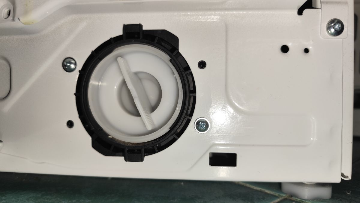

    Wyświetla błąd F08 – i ok, rozumiem, awaria grzałki itd.
    Ale jak mam otworzyć drzwiczki, żeby wyjąć pranie?
    Na dole, koło filtra, nie ma żadnej linki do tego (czytałem w necie, że czasem jest w pralkach).
    Nie chcę jej otwierać od góry, żeby z tym kombinować, bo jak mówię, jest na gwarancji.
    Chcę tylko do czasu naprawy wyjąć pranie ze środka.
    Ma ktoś jakiś pomysł, co zrobić?

    Cięgno awaryjnego otwarcia jest w kolorze zielonym i końcówka musi być koło filtra.

    Nie ma tu nic takiego

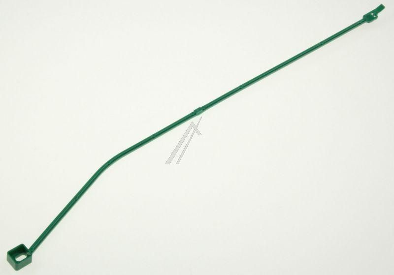

    Czytaj bardzo uważnie instrukcję obsługi bo według spisu części do Twojej pralki cięgno awaryjnego otwierania drzwi jest w Twoim urządzeniu: https://north.pl/karta/linka-awaryjnego-otwie...hirlpool-ffb-8258-bsv-pl,PAW-E4-C2MP-4E4.html
    Przechyl pralkę na tył lekko bo dźwignia czasem wypadnie z prowadnicy i wisi po prostu za przednią ścianką. Jeżeli nie będzie cięgna to niestety musisz kisić pozostałe pranie w pralce do przyjazdu serwisu gwarancyjnego.

    @Kenworth 18 faktycznie, ciekawe.
    Możesz mi zaznaczyć kółkiem na tym zdjęciu, gdzie to powinno być?
    Dziękuję za pomoc. Może w końcu uda się to ustalić i otworzyć

    Napisałem Ci, że cięgno może wisieć za przednią ścianką pralki. Pochyl pralkę na tył i oprzyj ją o ścianę lub niech ktoś z domowników Ci pomoże i przytrzyma pralkę a Ty z latarką patrzysz czy wisi cięgno. Jeżeli cięgna nie będzie to musisz zdjąć górną pokrywę pralki nie pozostawiając śladów na śrubkach i z góry wsadzając rękę naciskasz na uchwyt mocowania cięgna. Widać go na zdjęciu części: https://north.pl/karta/blokada-otwarcia-drzwi...hirlpool-ffb-8258-bsv-pl,LYV-YS-C2MP-4E4.html
    Innej możliwości nie masz.
