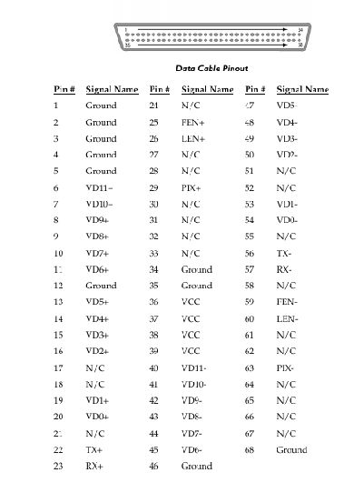

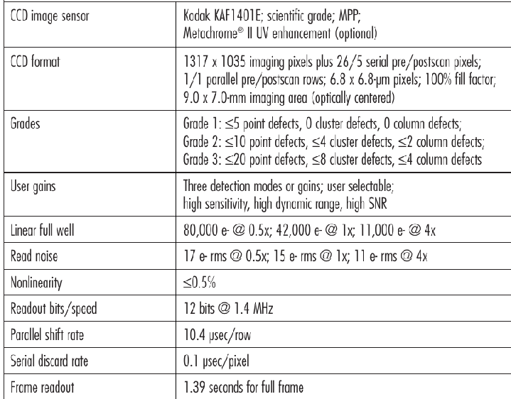

    Posiadam kamerę kaf1404 (numer z pamięci), jest to kamera do zastosowań naukowych - na razie cel jest bez znaczenia. Kamera ma zewnętrzny wyzwalacz (do którego podłączyłem przycisk i działa). Po zrobieniu zdjęcia, kamera na swoich wyjściach wysyła dane z częstotliwością 1.4MHz. te dane to:
    12 bitów "kolor", taktowanie pikseli, frame i linę.
    Pomiędzy kolejnymi linie jest krótka przerwa, ilość pikseli to 1000 z hakiem x 1300 z hakiem.
    Chciałbym to odczytać.
    Oryginalnie kamera posiada kartę akwizycji, mi się trafiła sama.
    Czego próbowałem:
    Esp32 - wykorzystując ISR, odczytując hurtem i różne kombinacje alpejskie. Efekt jest taki, że jestem dosyć blisko ale niestety nie dość. Mogę zapisać tu kilka wersji moich programów, ale wygląda na to, że 1.4MHz to po prostu za dużo...
    Mam też logic analyzer fx2la, którego mogę ustawić na różne częstotliwości próbkowania, ale najwyraźniej nie jest dość stabilny, ponieważ czasem pojawiają się zakłócenia (np fałszywy sygnał line, trwający jeden cykl przy 6 MHz).
    Chciałbym spytać czego powinienem szukać, żeby nie wydać już za dużo kasy, a odczytać sygnał z kamery. Posiadam raspberry pi, ale to kolejny sprzęt, którego musiałbym się nauczyć. Z tego co mi gdzieś mignelo, kamera ma wyjścia pullup do 5v. Wiem, że esp32 takie rzeczy znosi bez bólu.
    Z góry dzięki za rady.

    Rozmiar zdjęcia to 10xx * 13xx (nie pamiętam dokładnie. A zdjęcia można wykonywać co około 1.5s. ale nie zależy mi w tej chwili na jakichś ogromnych prędkościach.

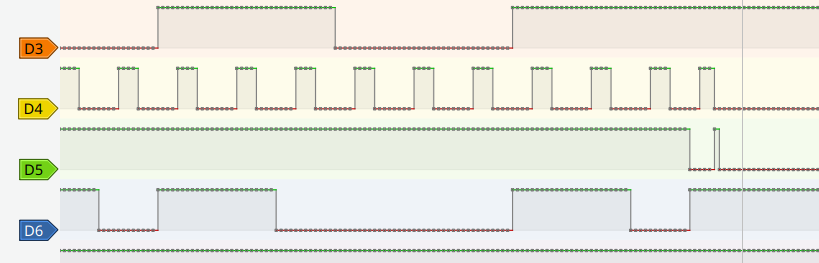

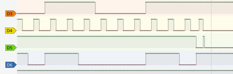

    Tak wyglądają dane (wszystko zgrane na 12 MHz:
    Odczyt danych 12-bit 1.4MHz z kamery KAF1404 – alternatywa dla karty akwizycji
    D4 - linia PIX
    D5 - linia LEN
    Zakłócenie na LEN:
    Zakłócenie na PIX i jednym z bitów VD

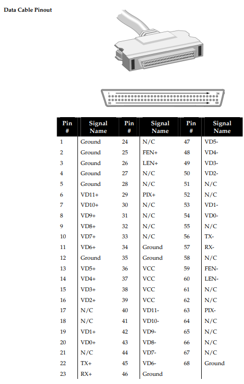

    Pinout:

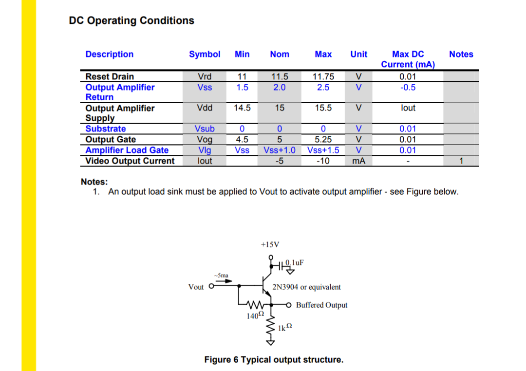

    Datasheet.
    Obecnie mam tutaj trochę kablologię: od kamery idzie kabel SCSI do przejściówki SCSI 68-pin na 50-pin, przez przewody (takie jak do płytek stykowych) do Logic Analyzera.

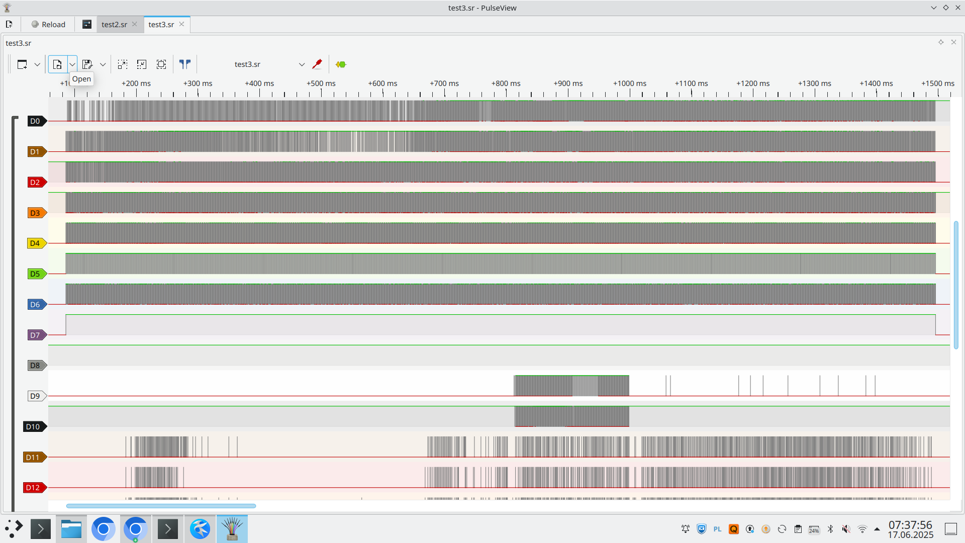

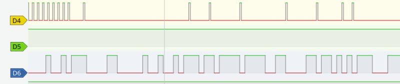

    Może zakłócenia pojawiają się pomiędzy liniami? Pewnie mógłbym to programowo odfiltrować.
    Tutaj dane zbierane przy 3 MHz. Na moje oko Logic Analyzer po prostu się mija z impulsami.

    To są sygnały różnicowe - dlago masz do wszystkich linii sygnałowych plus czy minus. Ten interface to CameraLink i muszisz mieć odpowiedni hardware do tego. Zabrałeś się za bośbardzo skomplikowanego elektronicznie.
    Kup sobie coś co konwertuje Camera Link do USB3 i podłącz do PC-ta albo RPI. Są to rzeczy drogie i nie zrobisz takiego grabera samodzielnie,
    Nie możesz bo tego tak nie odczytasz - to jest sygnał **różnicowy**, Nie da się podłaczyć bezpośrednio do pinu cyfrowego.

    Właśnie dlatego takie rzeczy robi się na FPGA, w których można skonfigurować wejścia jako LVDS. Altera DE0 nano kosztuje 100 euro, coś więcej jak 400 zł więc nie aż tak znów drogo. DE0 nano ma na pokładzie pamięć DRAM więc można buforować cay obraz i wysyłać powoli uartem.

    Pozwolę sobie się nie zgodzić przynajmniej w kwestii pix i len: po odfiltrowaniu bitów o długości 1 (8Mhz), dostaję ilość wierszy i kolumn jak trzeba przy użyciu fx2la.
    Dopiero w łikend będę mógł sprawdzić czy piny z minusem nie są podłączone do masy.

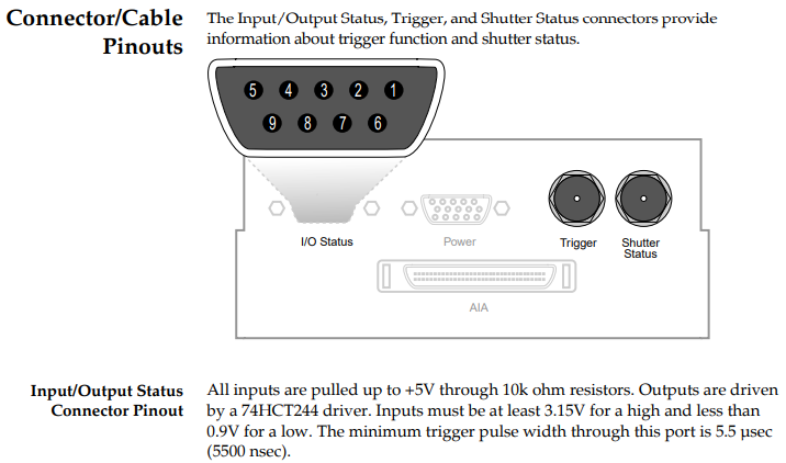

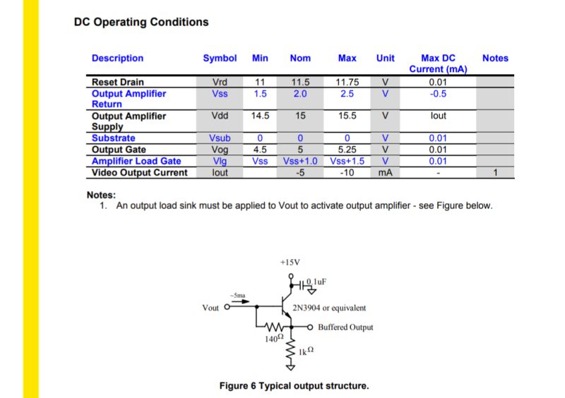

    Znalazłem dokumentację do 4001E i złącze statusu jest nawet dobrze opisane, czyli jakiego typu są wejścia:
    Złącze danych tylko piny są podane:
    Jak już wcześniej wspomniano to będzie prawdopodobnie CameraLink albo jakaś jej odmiana, czyli mamy do czynienia z sygnałami różnicowymi LVDS. Driver wyjściowy będzie miał źródło prądowe 3.5mA a po stronie odbiornika powinien być rezystor terminujący 100Ω, na którym powinno odłożyć się napięcie > |±350mV| dla zera lub jedynki.
    Widać, że złącze ma pary różnicowe Tx± i Rx±. Jeżeli Rx w kamerze odbiera dane z karty to najprawdopodobniej będzie tam rezystor 100Ω po stronie kamery, który można łatwo wykryć omomierzem, no chyba że jest to odmiana różnicówki gdzie na liniach D+ i D- są jeszcze szeregowo kondensatory.
    Te zakłócenia, które odbierasz mogą być spowodowane odbiciami, przy braku odpowiedniej terminacji na końcu linii. Dobrze by było zastosować jakiś odbiornik, co w stylu:
    patrz https://www.ti.com/lit/ug/slld009/slld009.pdf
    Dopiero po użyciu odpowiedniego odbiornika można analizować zera i jedynki, bo tak to można zbierać zakłócenia. Pozostaje tylko niewiadoma o tym jak przesyłane są dane. Czy jest to jakiś SerDes, czyli wiele linii szeregowych z np. kodowaniem 8b/10b, lub innym. Być może nadawanie jest synchronizowane wspólnym zegarem na jakimś wyjściu a na liniach VD0..VD11 są równolegle poszczególne bity?

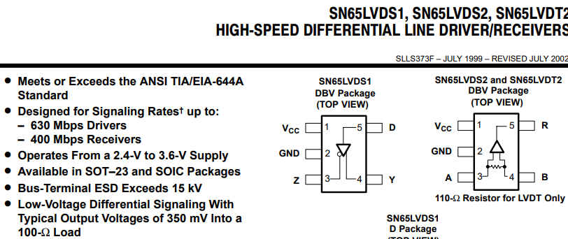

    LVDS powinien być zaterminowany rezystorem 120 Ohm, nadajnik LVDS to źródła prądowe.

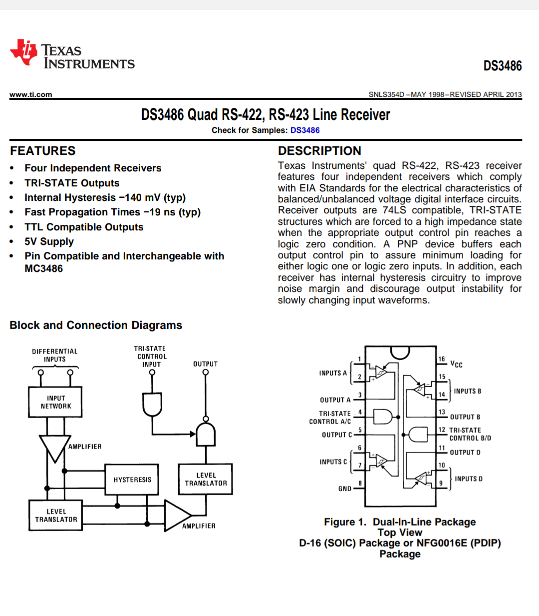

    Kupiłem ds3486 i rezystory.
    Napisałem też do firmy zapytanie o pomoc techniczną.

    Ten RS-DS3486 może się nie nadawać bo to jest standard RS-423 a nie LVDS. Poza tym on jest na 5V czyli nie podłączysz tego do współczesnej elektroniki, która ma poziomy 3.3V lub mniej.
    A czy to:
    Gloomwing napisał:
    stan wysoki to 4.33V, niski 0V.
    Nie sugeruje, że to nie jest lvds?
    Esp32 jest 5v "tolerant", logic analyzer którego używam, najwyraźniej też. Jak się uda wreszcie zgrać jakiś obraz, to będę się zastanawiał jak to dalej ugryźć.
  • #23 21589886
    waltersalata
    Poziom 25  
    Posty: 719
    Pomógł: 66
    Ocena: 289
    A czy to:
    A czy to jest napięcie z rezystorem terminującym 100 Ohm?
  • #24 21590961
    Gloomwing
    Posty: 516
    Pomógł: 3
    Ocena: 24
    Przy rezystorze 1k, napięcie wacha się od 3.70 do 3.85,
    przy rezystorze 100 - 3.05-3.15V.
    Porzucamy koncepcję LOW VOLTAGE?
  • #25 21591027
    waltersalata
    Poziom 25  
    Posty: 719
    Pomógł: 66
    Ocena: 289
    A jak podłączyłeś rezystor i jak był pomiar robiony?
  • #26 21591044
    Gloomwing
    Posty: 516
    Pomógł: 3
    Ocena: 24
    Rezystor pomiędzy FEN+ i FEN-. Woltomierz równolegle do rezystora.

    Coś mnie tknęło i sprawdziłem zasilacz.
    Powinno być 5, -15, 15, jest 5, -15, 12-13.
    Poniedziałek-wtorek złożę swój i zobaczymy jak to zadziała.
    Patrząc na datasheet to by tłumaczyło bzdury na wyjściu. Skoro matryca CCD jest zasilana zbyt niskim napięciem, to i wejście do przetwornika AC jest już "błędne". Więc dane odbierane z przeze mnie nie mogą być dobre...
