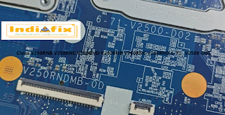

    Gigabyte użył płyty od Clevo.
    Gigabyte RC56 nie bootuje Windows, widoczny dysk M.2, brak bootowania z USB
    SM masz w zał.
    - ost. strony to Power seq.
    Bios masz pod Link
    *.brd tej płyty na Elvikom Link
    Poczytaj o podobnych uszkodzeniach płyt Clevo,Schenker, Haase...
    - nawet na tym forum

    Lekcja o Hasee Z7/Clevo NH50RC Link
    • 6-71-V2500-D02 PDF .rar (6.19 MB) Musisz być zalogowany, aby pobrać ten załącznik.

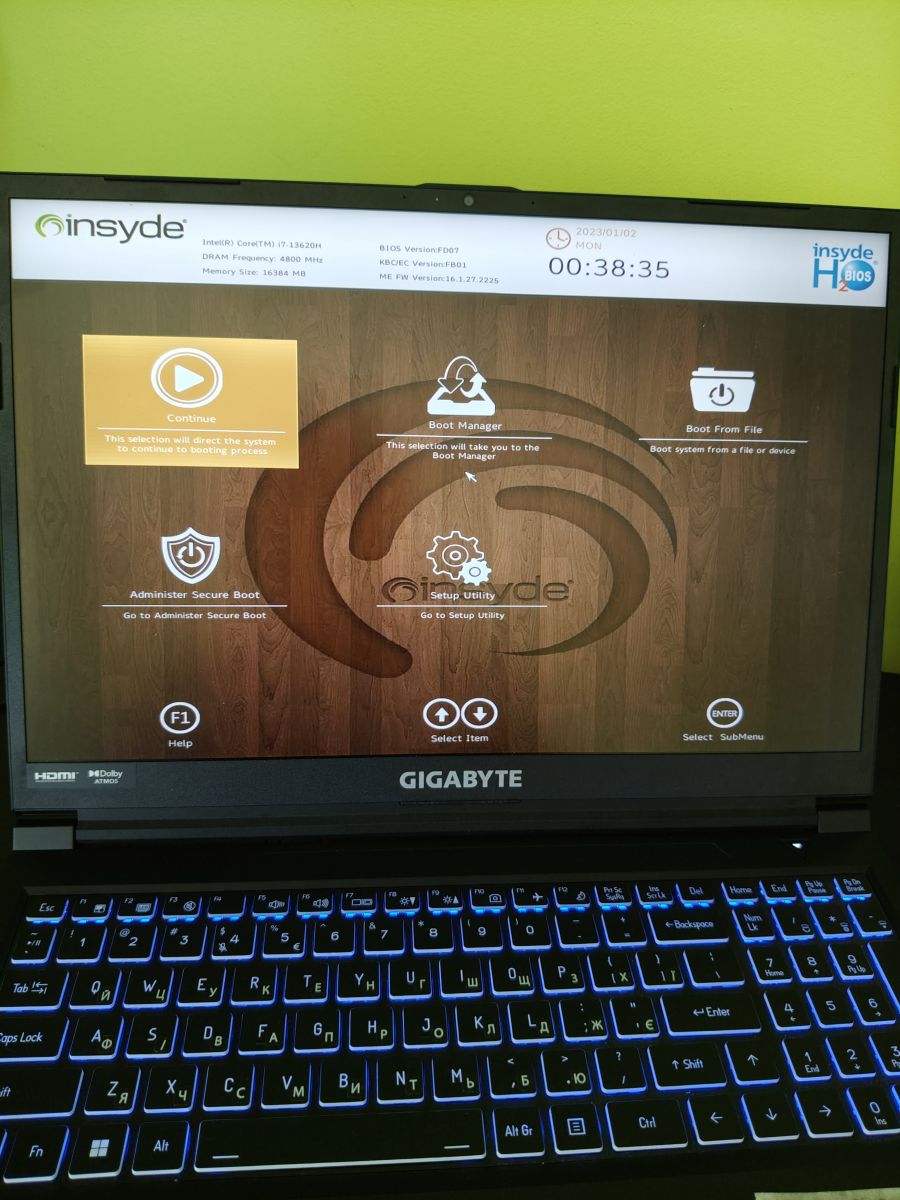

    Na płytach Gigabyte da się jakimś skrótem klawiszowym pokazać zawansowane opcje bios tak jak na przykład w Acer albo MSI ?
    Mój bios wygląda tak.
    Dodam jeszcze że jak kilka razy odetne mu zasilanie to wskakuje przygotowywanie automatycznej naprawy i też tak wisi.
