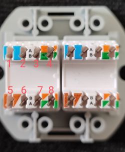

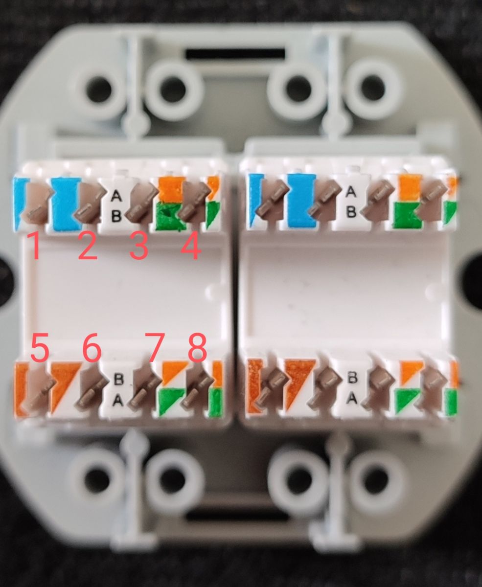

    Witam. Chcę podłączyć gniazdo RJ45 według standardu B. Proszę o potwierdzenie, czy dobrze odczytałem kolejność kabelków.
    1 - biały/niebieski
    2 - niebieski
    3 - zielony
    4 - biały/zielony
    5 - brązowy
    6 - biały/brązowy
    7 - biały/pomarańczowy
    8 - pomarańczowy
    Kolejność żył w gnieździe RJ45 według standardu B – czy dobrze rozpoznałem kolory?

    Też bym to tak czytał..
    W każdym razie jak będzie gdzieś pomyłka , to Ten prosty tester pokaże ,że żyły są zamienione.

    Dla mnie to masz zamienione 1 z 2 i 3 z 4

    >>21583742 Właśnie nie wiem, dlaczego opis kolorów sam się zmienił, nic nie edytowałem. Dopiero teraz poprawiłem na to, co wpisałem jako pierwsze.

    Zastosowałem kolejność żył z pierwszego postu i działa poprawnie.
