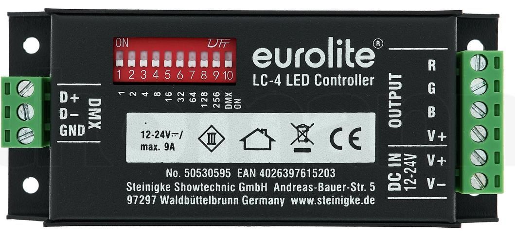

    Potrzebuję porady od mądrzejszych ode mnie, mianowicie posiadam sterownik LED DMX 3-kanałowy (kilka sztuk na obiekcie).
    Jaki sterownik LED DMX 3-kanałowy kupić zamiast niedostępnego modelu? Kompatybilność
    Niestety, jeden z nich padł, oczywiście dokupić go nie idzie. Teraz chciałbym porady, jaki dokupić, żeby po pierwsze - działał, a po drugie współpracował z tymi innymi, które są zamontowane. Na co dzień nie siedzę tak w tym temacie, raczej jestem wymieniaczem :)
    Myślałem nad takimi dwoma:
    https://www.thomann.pl/eurolite_lc_4_led_strip_rgb_dmx_control.htm
    ten jest 3-kanałowy
    oraz alternatywna 4-kanałowa (ale nie wiem po co, bo ja i tak mam R, G, B),
    https://www.thomann.pl/eurolite_ed_strip_rgbw_4_ch_dmx_contr.htm
    Jeśli było coś podobnego na forum, przepraszam. Szukałem, nie znalazłem.

    Prędzej ten pierwszy RGB będzie bardziej pasował... jak masz możliwość to porównaj sobie specyfikacje starego i tego RGB a będziesz wiedział coś bliżej nt. kompatybilności....

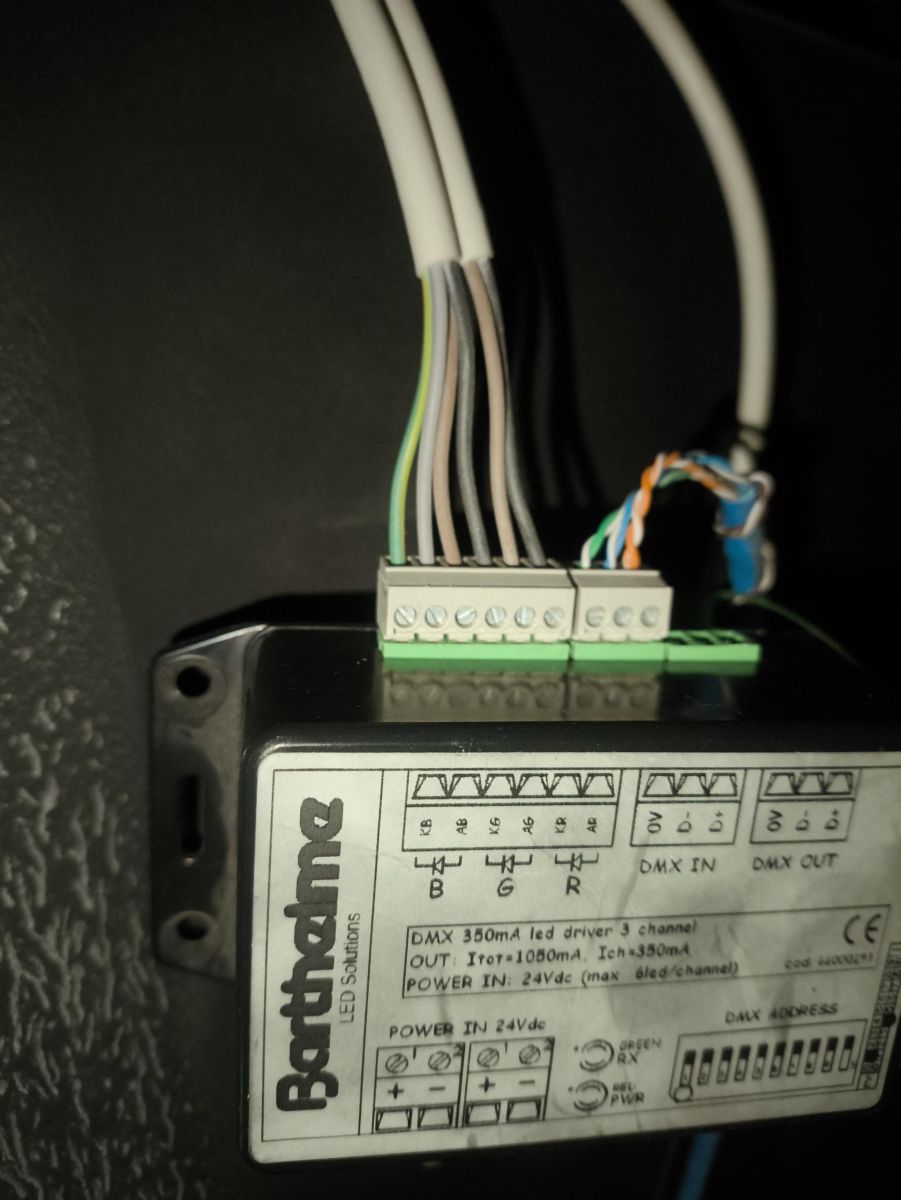

    Bardziej chodzi mi o sposób podłączenia, jak widzisz na starym mam wyprowadzone po dwa kable na jeden kolor (katoda i anoda?), a w tym modelu z linka jest po jednym slocie na kolor i jeden slot jako ( ).
    Moim zdaniem trzeba podłączyć anody do poszczególnych slotów R, G, B, a wszystkie katody zmostkować i podłączyć je pod wspólny ( ).
    Czy dobrze rozumuję?
    Z pozostałej specyfikacji niewiele więcej trzeba, gdyż ten oryginał z tego, co widzę, ma max 1050 mA, a ten zamiennik max 9 A.

    Według mnie najpierw trzeba zbadać czy masz LED-y ze wspólną katodą czy ze wspólną anodą? Ogólnie na sprawnym starym sterowniku bym wybadał te rzeczy łącznie z zakresami napięć i prądów jakie daje sterownik na kanał oraz typ taśm LED czy są na 12 czy 24V itd itp, po prostu trzeba poznać dokładniej Twoje systemy... A dlaczego? Bo stary sterownik opiewa na prądy 3x350mA na kanał więc sterownik może jest prądowy, a nowy sterownik opiewa na 9A i może jest napięciowy? Więc nie wiadomo czy w efekcie on zagra? Więc dlatego musisz bliżej poznać każdy element Twojego systemu...
    Albo inaczej: odpinając stary sterownik oznacz sobie gdzie były plusy a gdzie minusy? I zbadaj czy są plusy lub minusy zbocznikowane gdzieś tam a jak nie to dlaczego? Zbadaj też piny zepsutego sterownika, czy są które zbocznikowane czy żadne/
    I wymagane plusy podłącz razem do nowego PLUSA?
    A ogólnie to chyba na katody LED dajemy MINUS a na anody LED dajemy PLUS?
    Nie wiem jak u Ciebie z zakupami ale znalazłem też taki sterownik Link
    Ale ten także opiewa ogólnie na 4A a poza tym ma DMX512 czyli jakąś odmianę DMX ogólnego... Dzisiaj producenci wprowadzają tak wiele zmian i odmian, że trudno znać wszystko co do kompatybilności... W moim poście zwróciłem Ci tylko uwagę na to co może być ważne, lecz lepiej zapewne byłoby aby się odezwał ktoś kto przerabiał już ten temat... Wstępnie to zbadaj dokładniej wszystko co się da na zepsutym i dobrym Twoim przykładzie (napięcia i prądy, oznaczenia i rodzaj taśm LED - długość, ilość led na metr itd itp)... Przyda Ci się to także w czasie próby podmiany sterownika na jakikolwiek inny.. Bo każdy w/w sterownik DMX powinien zadziałać tylko trzeba rozpoznać jak podłączyć diody LED aby nie pomylić biegunów a jak są zwarte minusy to musisz je rozewrzeć aby każdy kanał osobno podłączyć (o ile się da)... Stąd na początku moja uwaga, że są diody LED RGB ze wspólną katodą lub ze wspólna anodą a u Ciebie mogą to być osobne taśmy R osobne G i osobne B no ale musisz to rozpoznać? Bo przy sterowniku przewody mogą być osobne ale gdzieś tam mogą być zwarte katody lub anody i bierz to pod uwagę....

    Ok, myślę, że sporo pomogłeś. Sprawdzę w wolnej chwili, gdzie idą plusy, a gdzie minusy. Instalacja jest 24 V.

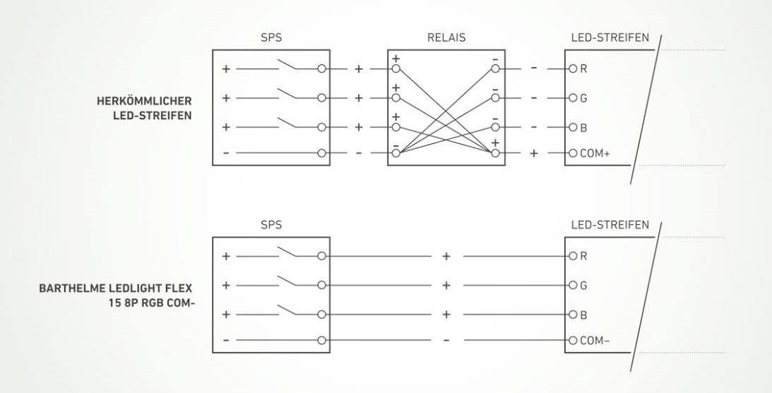

    Bardziej mi chodzi o to jakie napięcia i prądy daje sterownik już do taśmy LED i jakie one są te LEDY? Temat sterowania diod ze wspólną katodą czy wspólną anodą przerabiałem na ARDUINO stąd nieśmiało zwracam na to uwagę, że przy każdym tym rodzaju LED wymagane jest inne podejście dla ich sterowania i poprawnego zasilenia bo gdy mamy jedną sztukę LED RGB ze wspólną katodą to katody nie da się rozdzielić na trzy katody aby zadość uczynić sterowaniu minusem każdego koloru z osobna... U Ciebie na zepsutym sterowniku oznaczenia pinów są osobne tak jakby taśmy miały być osobne dla każdego koloru, więc rozpoznaj ten temat...
    Obejrzyj sobie tutaj stronę sygnowaną logo BARTHELME: Link że możliwe są taśmy LED ze wspólnym plusem jak i ze wspólnym minusem:
    A co masz to musisz rozeznać jeszcze przed zakupem zamiennika sterownika?
    Znalazłem jeszcze taki sterownik na 48V : https://www.ebay.de/itm/363193520578
    I tutaj właśnie widzisz, że INPUT jest 48V a prądy wyjściowe te same a więc stąd ten ma 12 LED/kanał a nie 6 LED/kanał jak Twój zepsuty na 24V i to dlatego ważne jest według mnie dokładne rozpoznanie co masz aby dobrać właściwy zamiennik bo niekoniecznie sterownik prądowy da się zastąpić napięciowym i odwrotnie bez znajomości wszystkich innych szczegółów poszczególnych elementów całości...
    Gdy będziesz miał wspólny PLUS dla LED lub będziesz mógł je tak skonfigurować to ten sterownik jaki zalinkowałeś powinien być wtedy dobry Link

    Najpierw musisz sprawdzić czy sterownik obsługuje taśmy led czy może diody mocy. W przypadku taśm możesz użyć któregokolwiek sterownika z powyższych postów. Jeżeli masz diody mocy to jedyny, który jest w dostępny to sterownik Proximy. Taki który odpowiada twojemu: https://pxm.pl/device.php?name=PX780-Driver-LED-C.C.-3x350mA . Zwracam uwagę, że po wymianie sterownika kolory na diodach mogą się rozjechać. Tzn. na nowym sterowniku diody mogą dawać inny odcień niż na pozostałych. Nowe sterowniki mają lepsze opcję sterowania kolorami i albo masz możliwość dostosowania tego do potrzeb albo musisz wymieć wszystkie sterowniki na takie same.
