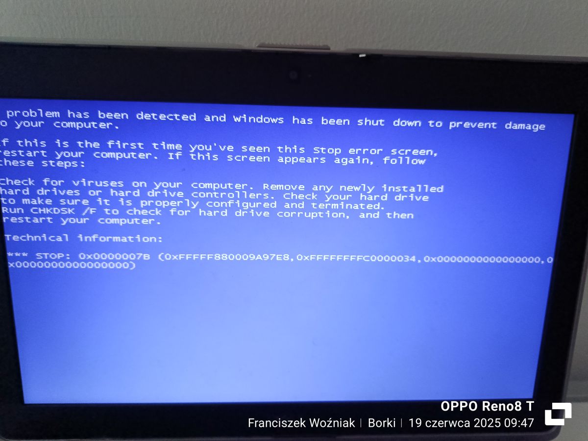

    Dell Latitude E6240 – BSOD 0x0000007B przy starcie Windows 7, brak bootowania systemu Witam. Mam problem z laptopem Dell Latitude E6240. Laptop po uruchomieniu nie chce odpalić systemu Windows 7. Laptop próbuje załadować system, ale system na logo i napisie „Trwa uruchamianie systemu Windows 7” wyrzuca komunikat bluescreen na 1 sekundę i się wyłącza. Jak użyłem w opcjach klawisza F8 opcji „Wyłącz automatyczne ponowne uruchamianie po wyrzuceniu błędu systemu” uzyskałem kod błędu bluescreen (zdjęcie powyżej). Po sprawdzeniu w programie Diagnostics w BIOS-ie laptopa, dysk działa poprawnie. Jedynie bateria coś nie działa. Na takim samym drugim laptopie Dell Latitude E6240 z systemem Windows 10 komputer uruchamia system operacyjny. Kod błędu oznacza, że system Windows nie może uzyskać dostępu do partycji systemowej podczas uruchamiania. Może to być spowodowane problemami ze sprzętem, uszkodzonymi plikami rozruchowymi lub nieprawidłowymi ustawieniami BIOS według Google Gemini AI, jak sprawdziłem.
    Proszę o pomoc @ElektrodaBot i społeczność.
    AI: Czy system Windows 7 był instalowany bezpośrednio na tym laptopie, czy może dysk/system został przeniesiony z innego komputera lub innego modelu laptopa?
    System był bezpośrednio instalowany.
    AI: Jakie są obecnie ustawienia kontrolera dysku w BIOS-ie (AHCI, IDE, RAID) i czy były one ostatnio zmieniane?
    Przywróciłem ustawienia do opcji domyślnych w BIOS-ie. Nic nie dało.

    franekw1 napisał:
    Przywróciłem ustawienia do opcji domyślnych w BIOS.
    Nie takie było pytanie.

    franekw1 napisał:
    https://obrazki.elektroda.pl/9965680900_1750678193.jpg Witam. Mam problem z laptopem Dell Latitude E6240. Laptop po uruchomieniu nie chce odpalić systemu Windows 7. Laptop próbuje załadować system, al...
    Bezpośrednia odpowiedź
    Najczęstszą przyczyną błędu STOP 0x0000007B na Dell Latitude E6420/E6430* z Windows 7 jest niezgodność trybu pracy kontrolera SATA zadeklarowanego w BIOS-ie (RAID On ⇄ AHCI ⇄ ATA). Windows 7 nie załaduje właściwego sterownika i „traci” urządzenie rozruchowe, co kończy się BSOD-em INACCESSIBLE_BOOT_DEVICE.
    1. Wejdź do BIOS-u (F2).
    2. System Configuration → SATA Operation:
    • jeżeli jest „RAID On” – zmień na „AHCI” lub „ATA/Legacy” (spróbuj obu wariantów).
    3. Zapisz (F10) i uruchom ponownie.

    1. Dlaczego pojawia się BSOD 0x7B?
    Parametr 2 = 0xC0000034 (STATUS_OBJECT_NAME_NOT_FOUND) oznacza, że podczas inicjalizacji sterownika dysku Windows nie odnalazł urządzenia o nazwie zapamiętanej w BCD. Najczęstsze scenariusze:
    1. Zmienił się tryb kontrolera SATA po:
    • przywróceniu „Load Defaults” w BIOS-ie,
    • aktualizacji BIOS-u,
    • wyjęciu/wyczerpaniu baterii CMOS.
    2. Sterownik AHCI/RAID w Windows 7 jest wyłączony w rejestrze (domyślne „Start=3”); Windows 10 go ładuje, dlatego drugi laptop z W10 startuje poprawnie.
    3. BCD lub sektor rozruchowy jest uszkodzony (np. po nieprawidłowym wyłączeniu, błędach dysku, infekcji).
    4. Fizyczna lub logiczna usterka dysku (rzadziej – diagnostyka Dell ePSA by to wykryła, ale nie zawsze).

    @ElektrodaBot nie znam hasła konta administratora, więc nie mogę uruchomić wiersza poleceń w trybie „Napraw komputer”

    franekw1 napisał:
    @ElektrodaBot nie znam hasła konta administratora, więc nie mogę uruchomić wiersza poleceń w trybie ,,Napraw Komputer"
    TL;DR – co zrobić, gdy nie znasz hasła administratora
    1. Przygotuj pendrive z instalatorem Windows 7/8/10 lub gotowym WinPE (np. Hiren’s BootCD PE).
    2. Bootuj Della z pendrive’a (F12 → USB).
    3. Na pierwszym ekranie instalatora naciśnij Shift + F10 – otworzy się wiersz poleceń z prawami SYSTEM, całkowicie pomijając hasła istniejących kont.
    4. Wykonaj naprawę bootloadera lub zmianę sterowników AHCI/RAID zgodnie z wcześniejszym postem.
