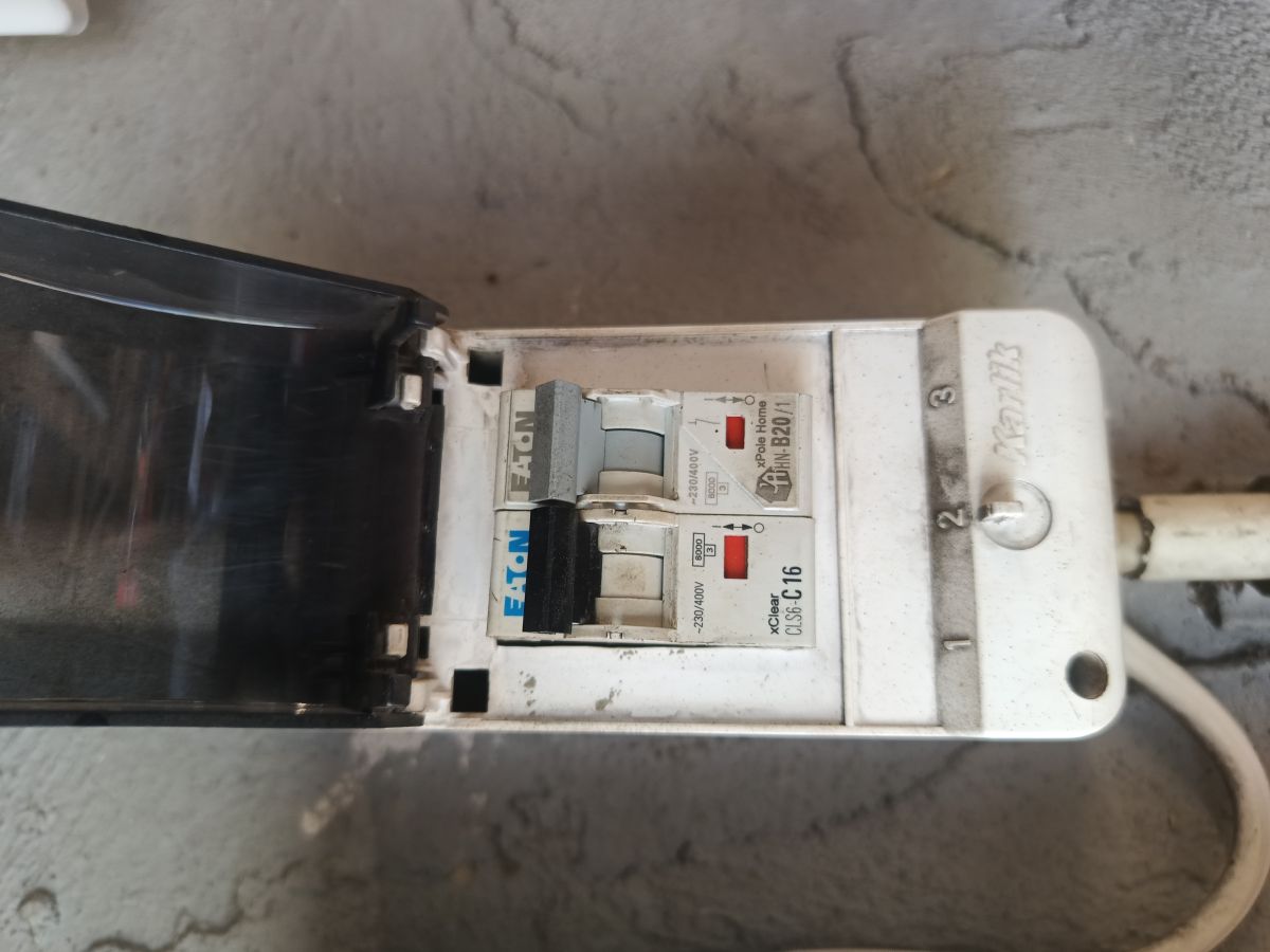

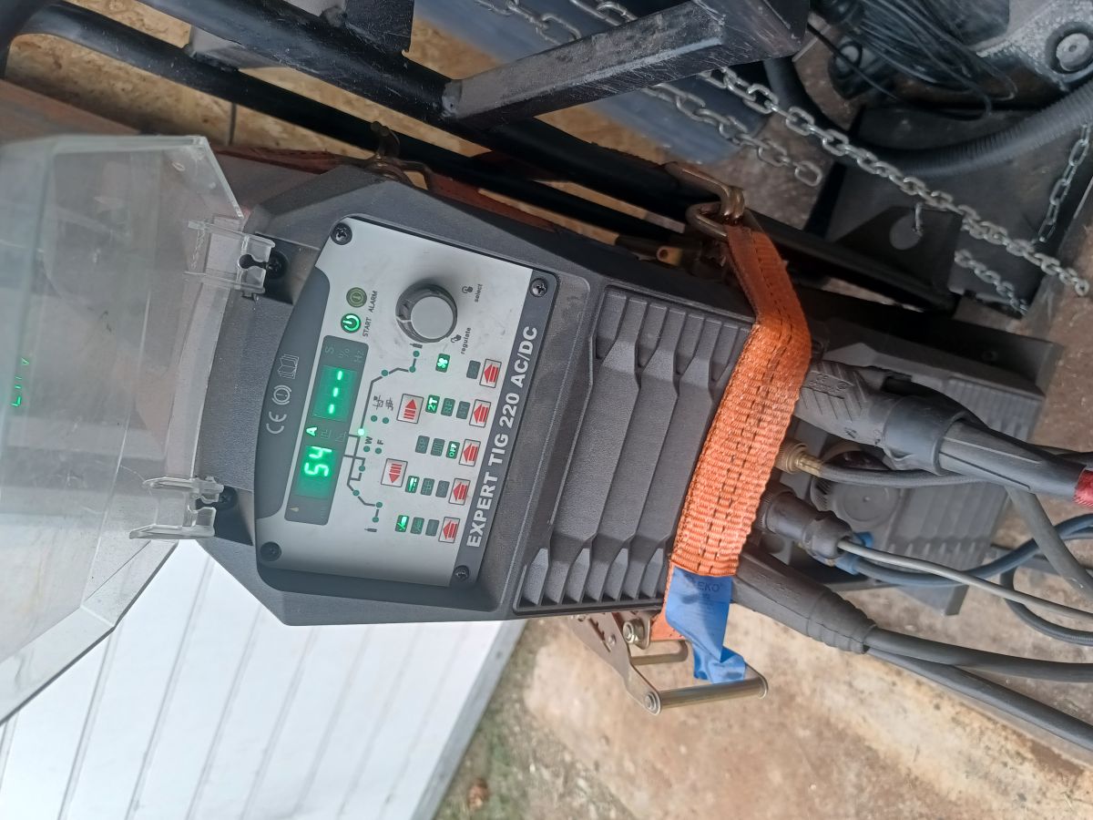

    Spawam na co dzień balustrady metodą MAG, około 6 lat, wszystko jest super, bez problemów, natomiast zakupiłem spawarkę TIG Ideal Expert 200 A z chłodzeniem do spawania nierdzewki oraz aluminium. Na aluminium wszystko śmiga, lecz jak zaczynam spawać stal nierdzewną, jest problem z zajarzeniem łuku spawalniczego, który skacze w lewo i w prawo, powodując upalanie się elektrody wolframowej. Wszystkie ustawienia są w porządku, lecz łuk jest bardzo niestabilny. Co może być powodem takiego problemu? Czy to wina spawarki, czy instalacji elektrycznej w warsztacie?
    Spawarka zasilanie 230 V
    Bezpiecznik w warsztacie B20
    Bezpiecznik na skrzynce głównej B25

    AI: Jakiej elektrody wolframowej (rodzaj, średnica) używasz do spawania nierdzewki oraz w jakim stanie jest końcówka elektrody (zaostrzona, zaokrąglona)?
    Elektroda zielona, 2,4 mm, naostrzona

    Wszystkie wymienione punkty są w porządku, test na trzech różnych spawarkach TIG, nadal to samo. Maszyny MMA, MAG, MIG nie mają problemu ze spawaniem, tylko TIG na kwasówce.

    Zmień z elektrody zielonej na jakąkolwiek inną np. złotą. Zielona jak już to tylko do AC. W DC będzie się szybko degradować. Pakiet i masa są dobrze podłączone.
    Dodatkowo zmień sposób chłodzenia na śnieżynkę.
    Jak wygląda sprawa na innym materiale np. stali czarnej?

    mlody1432 napisał:
    Zmień z elektrody zielonej na jakąkolwiek inną, np. złotą. Zielona, jak już, to tylko do AC. W DC będzie się szybko degradować. Pakiet i masa są dobrze podłączone.
    Jak wygląda sprawa na innym materiale, np. stali czarnej?
    Zmieniłem elektrodę z zielonej na złotą, jak na razie wszystko śmiga, dam znać jutro, czy jest ok.

    Problem rozwiązany, wystarczyło dobrać odpowiednią elektrodę.
