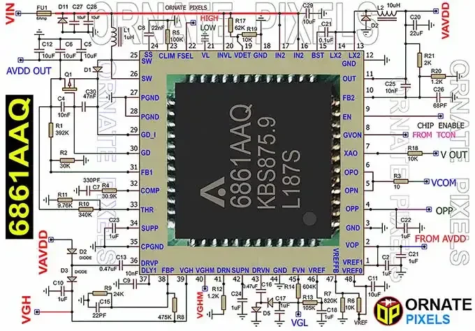

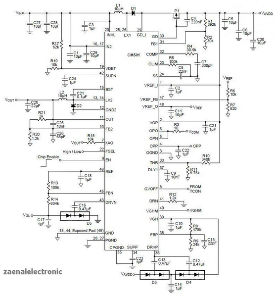

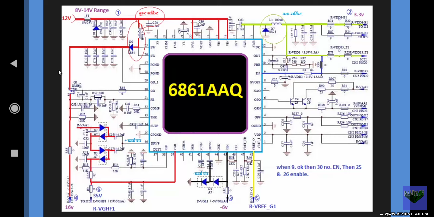

    #11 21588873
    lisek
    Serwisant RTV
    Posty: 39845
    Pomógł: 6332
    Ocena: 6845
    Tutaj Link_ (AT6861AAQ) masz pokazany ukł. pracy tego układu > odpowiada za AVDD
    Philips 32PHS5301/12 – objawy uszkodzenia i możliwości naprawy telewizora
    * plus Link
    Układy dostepne na (aliex....)
    pisza o tym,że
    CM501 = MAX17126A = MAX17126B (MAX17126BETM+) = AT6861AAQ = G5562A
    * MAX17114 ? różnica w pin.21
    Niektóre z nich opisywano na tym forum
    - opis z prawej /dolnej strony ... o Enable
    CM501 dla porównania
