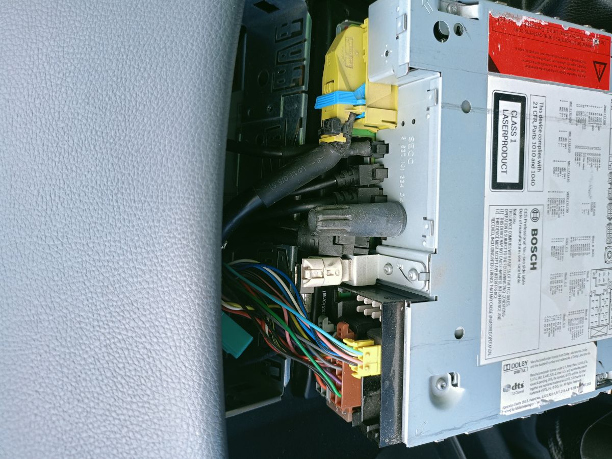

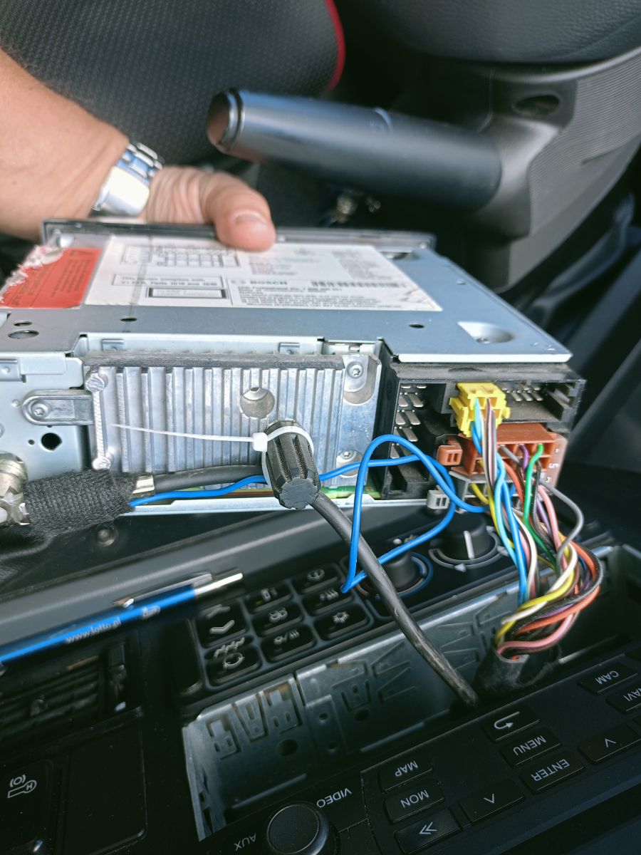

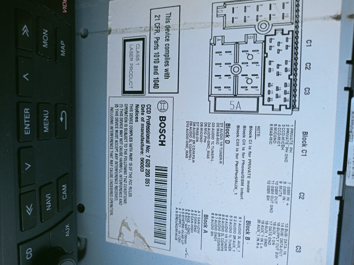

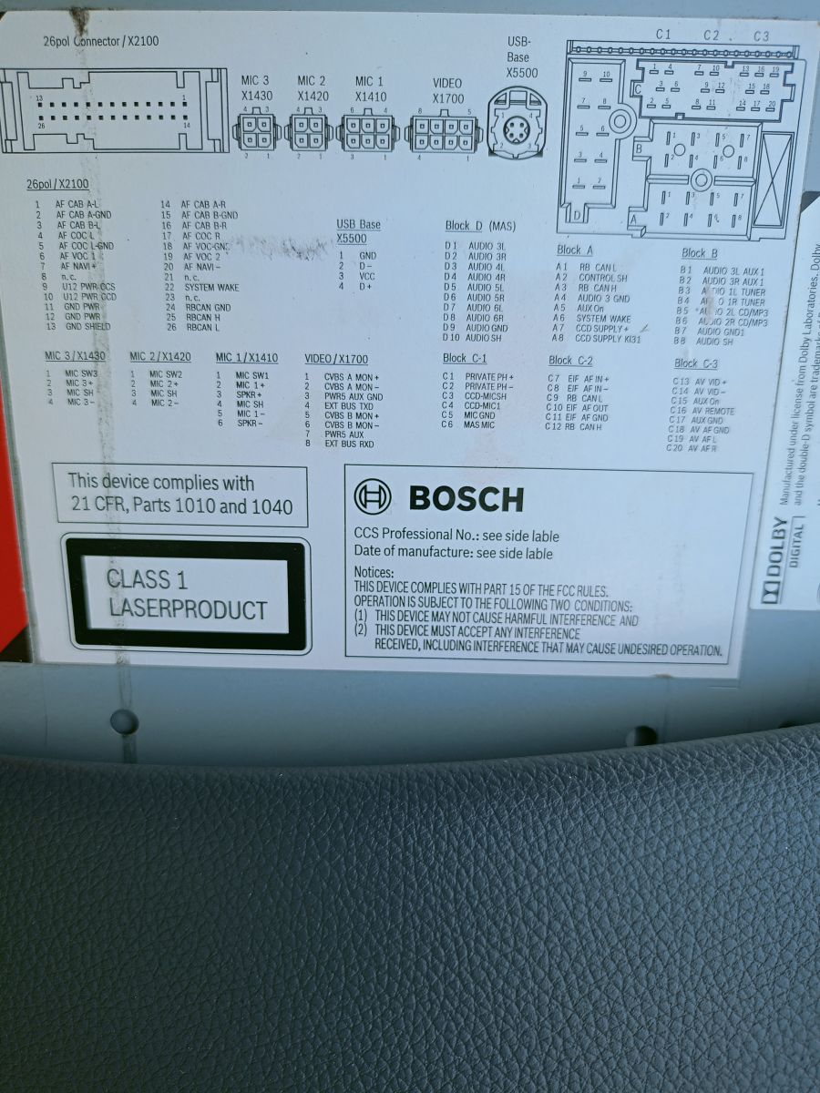

    Oczywiście dokładam zdjęcia, jakie mam na tę chwilę. Jest na konsoli wejście USB, po podłączeniu pendrive'a i wybraniu na radiu AUX, pendrive działa.
