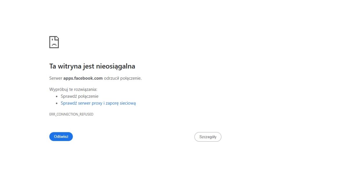

    Dzień dobry, proszę o pomoc w rozwiązaniu problemu z niewczytywaniem niektórych stron (Facebook), moja żona gra na tej platformie w Wiejskie życie i rozpacz w domu, bo nie działa, wyskakuje, że serwer proxy odrzucił połączenie.
    Po przeczytaniu innych postów zrobiłem skan programem FRST.
    W imieniu żony i swoim bardzo proszę o pomoc :)
    Facebook nie ładuje się,nie działa – błąd serwera proxy
    AI: Proszę napisać, z jakiego systemu operacyjnego (np. Windows 10, Windows 11, MacOS) oraz jakiej przeglądarki internetowej (np. Chrome, Firefox, Edge) korzystacie na komputerze, na którym występuje problem.
    Win 11 i przeglądarka Chrome i Edge
    AI: Czy problem z ładowaniem Facebooka i innych stron pojawia się tylko na tej jednej przeglądarce/komputerze, czy także na innych urządzeniach w domu (np. telefonach, innych komputerach)?
    Na innych urządzeniach też występuje ten problem.
    • FRST.txt (37.28 KB) Musisz być zalogowany, aby pobrać ten załącznik.
    • Addition.txt (46.1 KB) Musisz być zalogowany, aby pobrać ten załącznik.

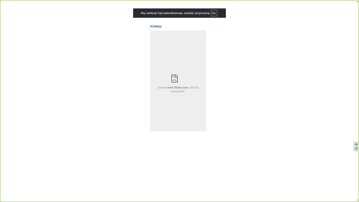

    Jeszcze przy logowaniu wyskakuje coś takiego:

    Niestety nie pomogło, hipotetycznie czy możliwe jest, że wina leży po stronie dostawcy internetu??? Dzieje się tak od poniedziałku, w niedzielę wszystko było okej.
    #5 21588561
    Kolobos
    Spec od komputerów
    Posty: 85182
    Pomógł: 17174
    Ocena: 10460
    Jest mozliwe, latwo to sprawdzic, podlacz do komputera internet z telefonu np. przez kabel usb (Tethering USB).
  • #6 21588984
    hubertzt
    Poziom 3  
    Posty: 5
    Dziękuję @Kolobos za podpowiedź, po podłączeniu telefonu i utworzeniu tetheringu wszystko normalnie działa, sprawa zgłoszona do dostawcy internetu, uważam temat za zamknięty.
