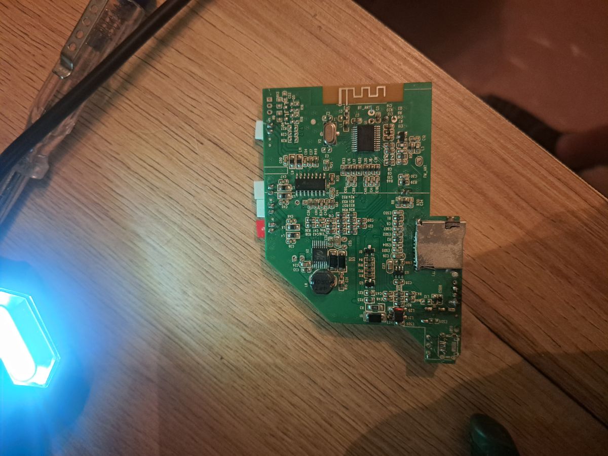

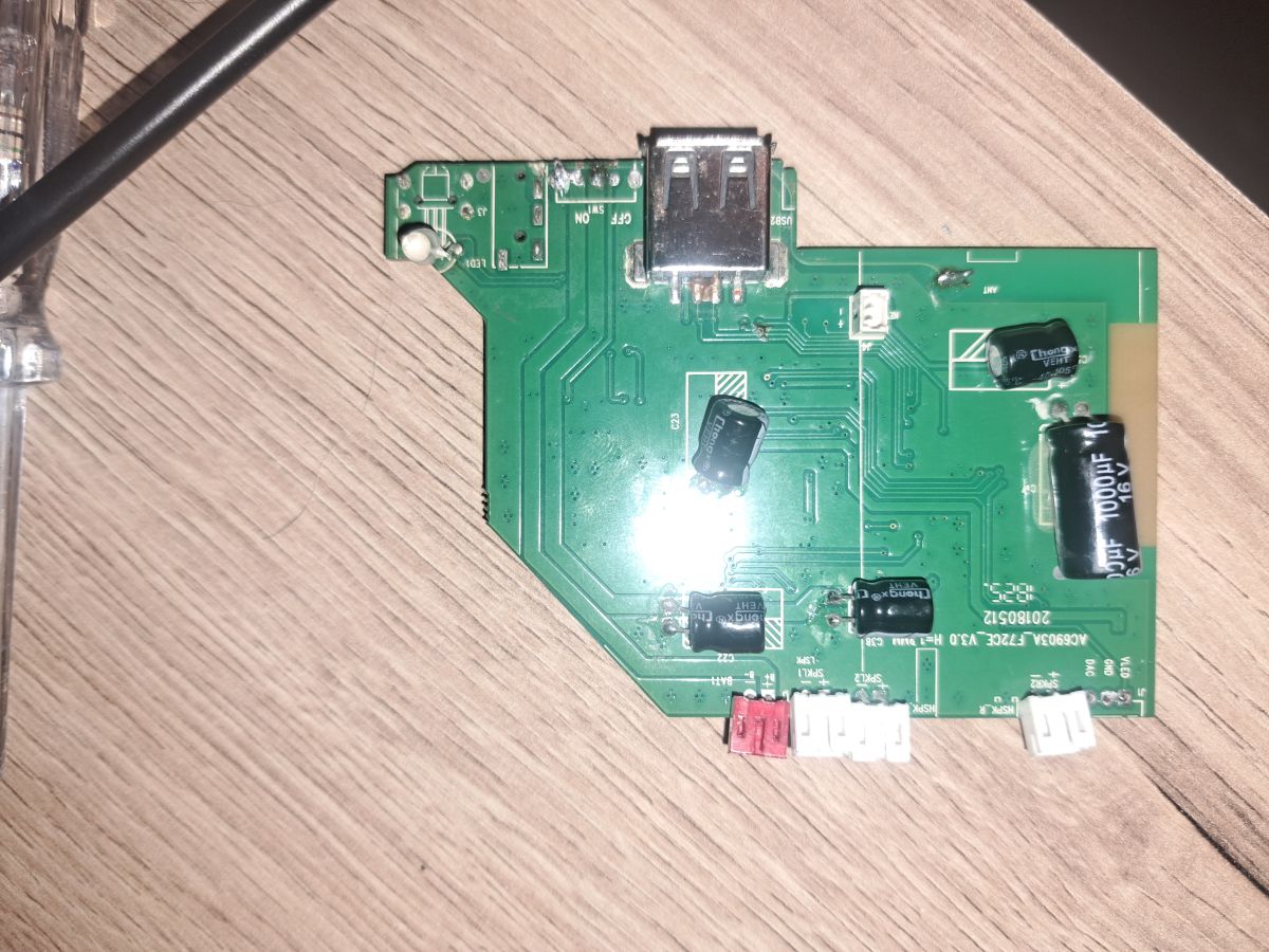

    Podsyłam pacjenta Blaupunkt BT40BB, gdzie podpiąć zasilanie 5 V na krótko.
    • Blaupunkt BT40BB – gdzie podłączyć zasilanie po wyrwaniu gniazda micro USB? 20250624_224808.jpg (3.75 MB) Musisz być zalogowany, aby pobrać ten załącznik.

    adamskiadam710 napisał:
    https://obrazki.elektroda.pl/9044958700_1750798714.jpg
    https://obrazki.elektroda.pl/8873302700_1750798758.jpg
    Gdzie konkretnie wlutować przewody w Blaupunkt BT40BB
    Poniżej zaznaczam punkty na podstawie Twoich zdjęć (numery odpowiadają opisowi na obrazkach, nie musisz ich drukować – wystarczy, że porównasz ze swoją płytką).
    1. Strona z USB-A i dużymi elektrolitami (zdj. 1 – „gołe ścieżki”):
    • po lewej, tuż przy krawędzi, widzisz dwa małe prostokąty SMD 0603 – to bezpiecznik F1 (górny) i dławik EMI (dolny).
    • środkowy pad F1 (bliżej krawędzi płytki) to VBUS +5 V – tam lutujesz „+”.
    • masa jest dosłownie wszędzie: najwygodniej przylutować się do minusa dużego kondensatora 47-100 µF/16 V (pionowy po prawej) lub do metalowej ramki gniazda USB-A.
    2. Strona z układami scalonymi (zdj. 2 – „gęsto zabudowana”):
    • w prawym dolnym rogu leży wyrwane gniazdo micro-USB – pierwsza nóżka (patrząc od strony krawędzi płytki) to również VBUS +5 V.
    • ostatnia nóżka i oburowy pad obudowy to GND.
    Jeżeli pady nie są już do czego lutować, przelotki obok gniazda prowadzą tę samą sieć – możesz dolutować się do jednej z nich.
    3. Układ ładowania (8-pin SOT23-6 w okolicy złącza baterii – zazwyczaj ETA600x): pin 5/6 to VIN – ta ścieżka ma identyczny potencjał +5 V; można tam dolutować przewód, ale zostaw to jako ostatnią opcję – łatwo przegrzać scalak.
    Minimalny, praktyczny plan działania
    1. ODMONTUJ wtyczkę baterii (biały JST-PH 2-pin).
    2. Oczyść grot, dodaj kroplę topnika.
    3. „+” – z cieniutkiego przewodu AWG24 lutujesz do strony F1 bliżej krawędzi (zdj. 1).
    4. „–” – lutujesz do minusa dużego elektrolitu (ta sama strona).
    5. Multimetr w „beep” – sprawdź, że + nie łączy się z masą.
    6. Podaj z bench-PSU 5 V z ograniczeniem 0,5 A – LED ładowania powinna zapalić się na czerwono (~80-150 mA).
    7. Po testach zalej luty klejem na gorąco / epoksydem i poprowadź przewód przez otwór po micro-USB lub dorób gumowy przepust.
    Dlaczego właśnie tak?
    • Linia VBUS biegnie z gniazda → F1 → dławik → kondensator → układ ładowania – wlutowanie się na wejście F1 zachowuje cały łańcuch zabezpieczeń, więc w razie zwarcia dalej zadziała bezpiecznik i dioda TVS.
    • Massę najlepiej lutować do dużej płaszczyzny – mniejsze ryzyko oderwania i najmniejsza impedancja.
    • Podanie 5 V _za_ kontroler ładowania lub wprost na akumulator to najczęstsza przyczyna późniejszych „puchnących” baterii – unikamy tego.
    Kontrola po naprawie
    1. Ładowanie: 0,8–1 A (jeśli ładowarka rozpoznawana jako DCP/1,5 A; w PC będzie 0,45 A).
    2. Napięcie na akumulatorze nie powinno przekroczyć 4,20 ± 0,05 V.
    3. Przy pełnej głośności zasilacz powinien utrzymywać ≥4,7 V; jeżeli spada niżej – daj grubszą linkę lub mocniejszy zasilacz (5 V 2 A).
    Co dalej, gdyby…
    • Bezpiecznik F1 jest przepalony? – wstaw 1,1 A polyfuse 1206.
    • Diody LED migają na zmianę? – sprawdź ciągłość ścieżki od BAT pinu układu ładowania do złącza akumulatora.
    • Chcesz całkiem zrezygnować z akumulatora? – odłącz go, ale zostaw układ ładowania; większość ETA/TP4056 działa w trybie „bypass”, jednak wtedy zasilacz 5 V musi dać 2 A, a głośnik przy dużej głośności lekko zniekształca.
    Powodzenia – daj znać, jeśli coś nie gra, wrzuć zbliżenie okolicy F1, to dorysuję kropki lutownicze.,
